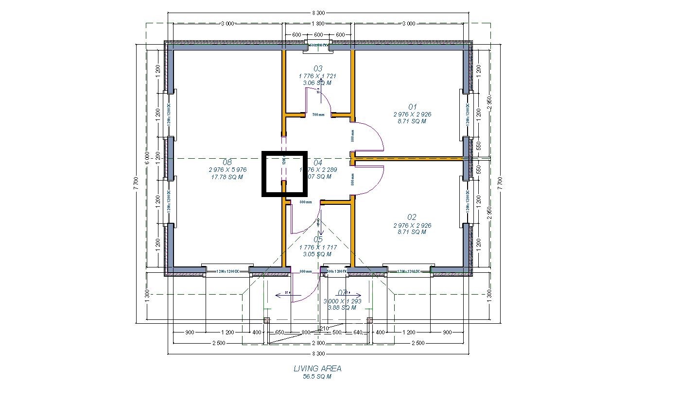

Андрей, спасибо! Симпатично выглядит. Единственное, вопрос - надо как-то двигать тогда проем. Я понимаю, почему именно в центре проема, но, может, вполне рабочий вариант сместить ее по вертикали вверх или вниз?

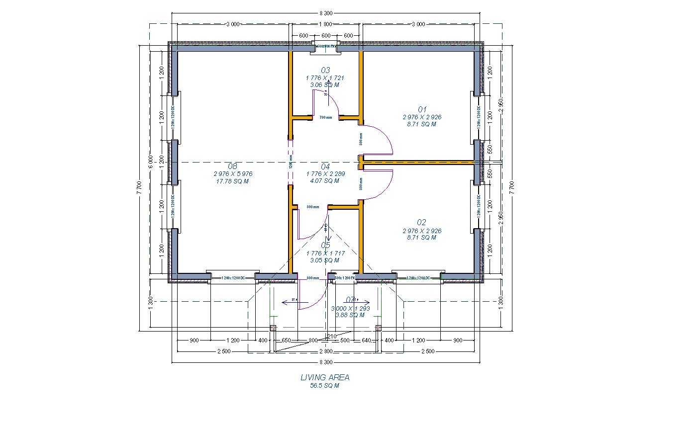

Проектируется дом 6 на 8 на две половины: в одной две спальные комнаты, в другой - кухня-столовая-гостиная. Между ними коридор. Необходимо отапливать печью. Печь хочу кирпичную, что-то типа шведки или голландки. Дом каркасный. Используется как дача, вероятность постоянного проживания есть, но маленькая. Период сезонного проживания: март-октябрь.
Собственно, вопрос: где лучше поставить печь? У меня вариант или стеной в коридор одну или в углу общей комнаты одну, или в углу комнаты небольшую и между комнатами в стене ещё одну тоже небольшую.
