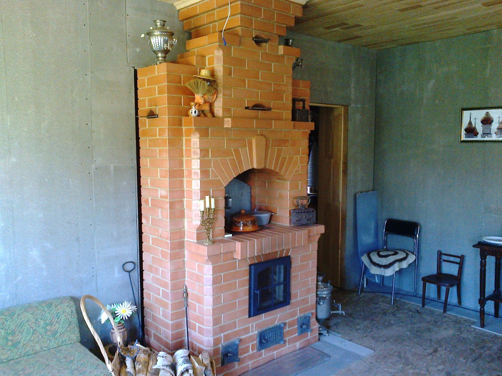

Марина здравствуйте. Под русскую печь я бы не рискнул делать фундамент на сваях (опыт 8 лет работы в проектной организации по фундаментам). Надёжней сделать бетонную плиту, но надо учесть гидро- геологические условия вашей местности. По конструктиву, если можно обойтись без полноразмерной лежанки, то возможны варианты; например теплушки или аналоги (на фото).
- 38.jpg, 312,4 Кб
