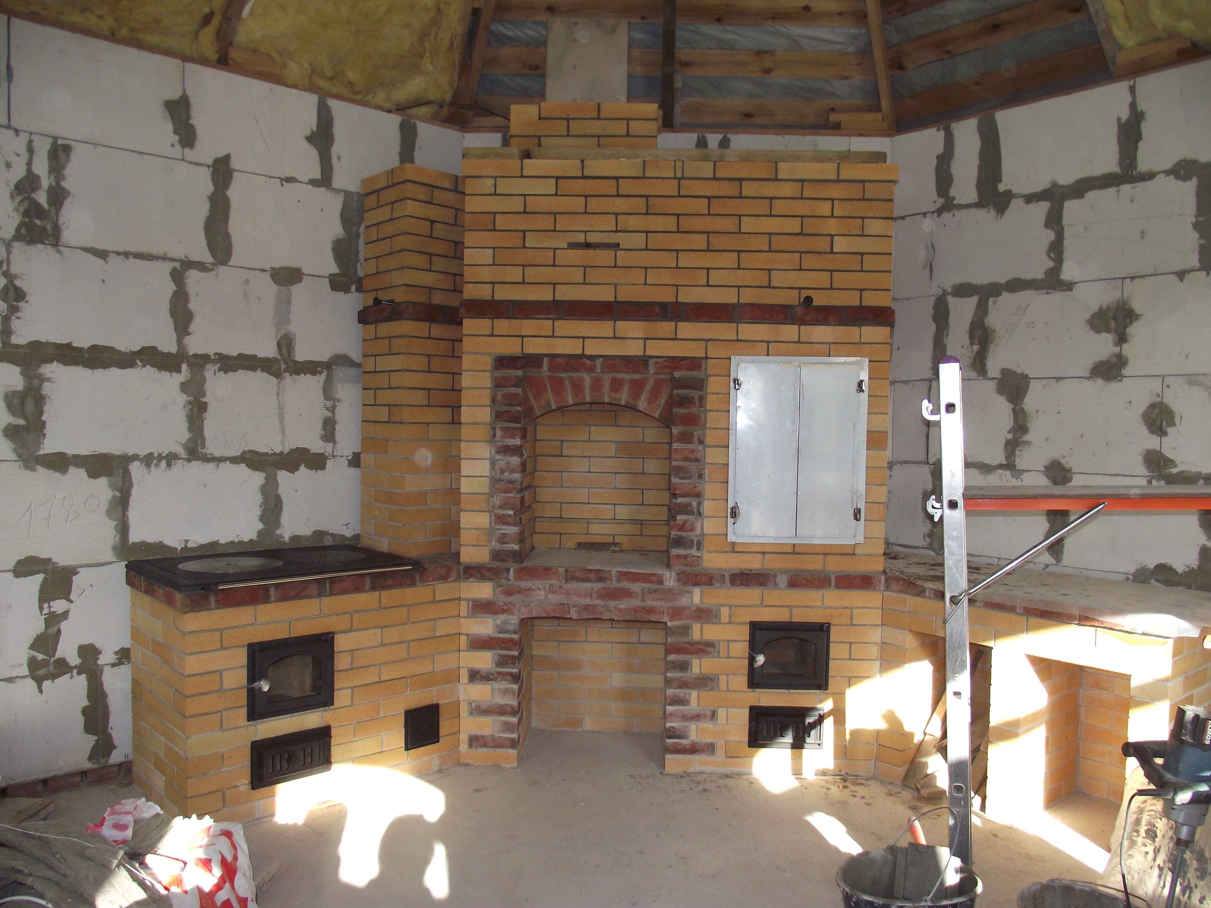

Сергей, я тоже знаю, что лучше трубы выложить из клинкерного кирпича, но у Заказчика уже были построены три здания в таком исполнении и оставался такой колотый жёлтый силикатный кирпич. Вся территория была огорожена желтым силикатным кирпичём и после двух зим выглядела прекрасно. Может быть через несколько лет проявятся недостатки силикатного кирпича. Но тут пожелания Заказчика были определяющими. Сам комплекс внутри беседки.

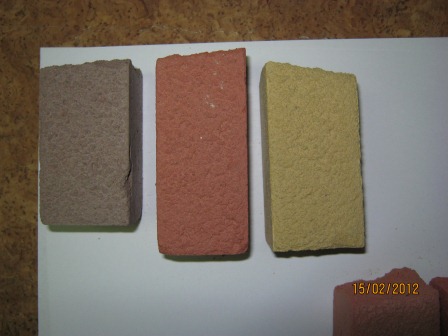

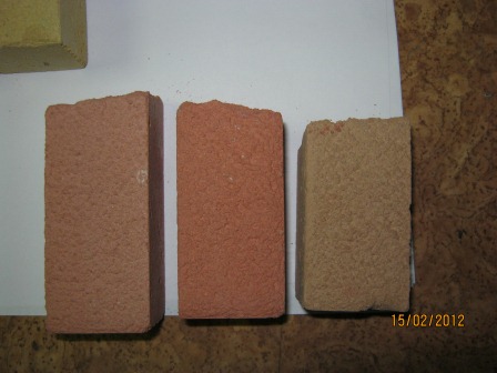

Приложенные в файлах цвета, входят в перечень основных востребованных цветов?
Уважаемые коллеги форума, спасибо за предоставленные ответы. Я обязательно их учту в своей работе. Мы уже занимаемся этим вопросом и планируем вывести 2-3 основных цвета. Есть проблемы, связанные с окрашиванием раствора под шамотный кирпич, так как многие из широко применямых неорганических пигментов, при воздействии столь высоких температур просто разрушаются и раствор теряет цвет. У меня есть еще один вопрос - относительно гаммых основных цветов под кладочный раствор для внешней кладки. Я опнимаю, что цветов кирпича много, но разарабатывать линейку из 100 цветов и оттетнков, также не имеет смысла. Какие 2-3 самых ходовых цвета, которые стоит взять за ориентир. Я планировал: кирпичный, темнокоричневый, возможно терракот.
Геннадий!Я как знаю трубы не рекомендуется класть из силикатного кирпича он более подвержен к разложению,только керамический полнотелый кирпич как правило в таких случаях используется оная не долго проживет на открытом воздухе.

При кладке уличного комплекса (казан, мангал, коптильня, стол) полностью из шамотного кирпича, а трубу из колотого силикатного жёлтого - пришлось заранее покрасить кирпичи по двум граням (3 слоя), чтобы меньше пачкался фасад. И всё равно как ни старался, местами пришлось подчищать наждачкой.

Сами подкрашиваете раствор, или прменяется уже окрашенный смеси от производителей. Относительно изменения цвета при температурном воздействии, действительно такой факт имеет место, но это наблюдается только на начальной стадии (например, при испытаниях у нас в лаборатории, после воздействия различных температур для разных составов, окраска изменялась только один раз). Но это, сами понмиаете, лабораторные испытания, где нет влияние фактров, зависящих от типа примемяемого топлива.
Да , это так и потребность существует на самом деле . Важно , чтобы цвет не менялся со временем и от перепадов температур .
