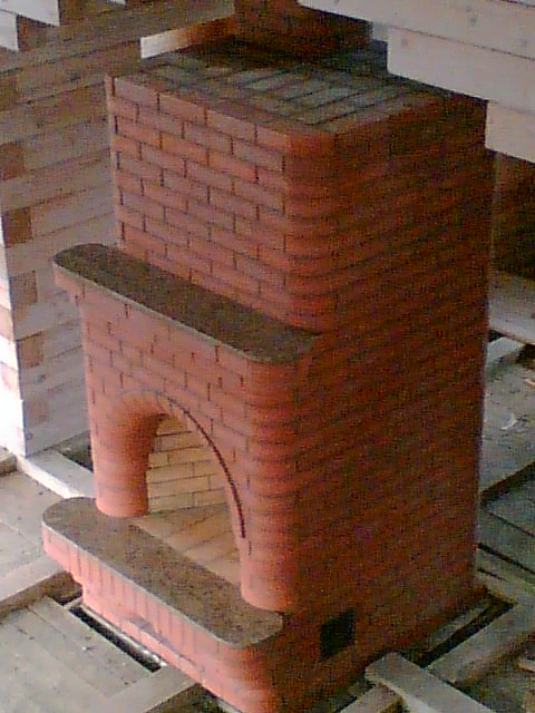

Как я понимаю, камино-печь это камин и печь в одном массиве. К тому же, чтобы массив не подвергался большим напряжениям, он должен нагреваться равномерно. Топится печь, должен от печи греться и массив камина, а если топится камин, то греться и массив печи. Зоны максимальных температур топок печи и камина должны иметь свободу расширения.
