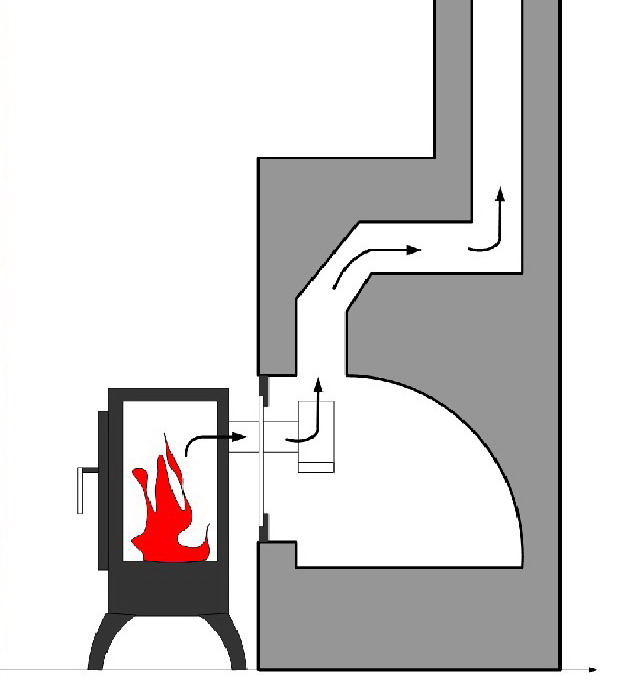

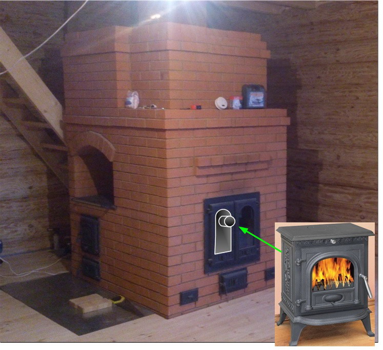

Здравствуйте ! очень прошу Вашего совета по вопросу подключения чугунной отопительной печи-камина к имеющейся кирпичной отопительной печи-камину .
Печь находится на даче , и бывая там наездами ( осень-весна ) нужно быстро ( 1-2 часа ) нагреть объем 150 куб от 0-5 до 18-20 градусов. Сейчас для этого пользуюсь эл.пушкой 10 квт которая вполне справляется с этой задачей . Но пыль, шум и периодические отключения эл. энергии все чаще наводят на мысль о чугунном камине. Топить кирпичную печь или встроенный в нее камин иногда просто нет смысла ( пока кирпич прогревается уже нужно уезжать ). И вот мой вопрос : стоит ли игра свеч ( покупка чугунного камина ) или это все масло масленное?
технологически исполнить все это хочу путем замены одного из стекол каминной дверки стальным листом с фланцем. ( на фото и схеме )

06.05.2020 10:41Здравствуйте Александр. Мысль правильная, но лучше подключить буржуйку прямо в дымовой канал, и желательно прямого (летнего) хода.
