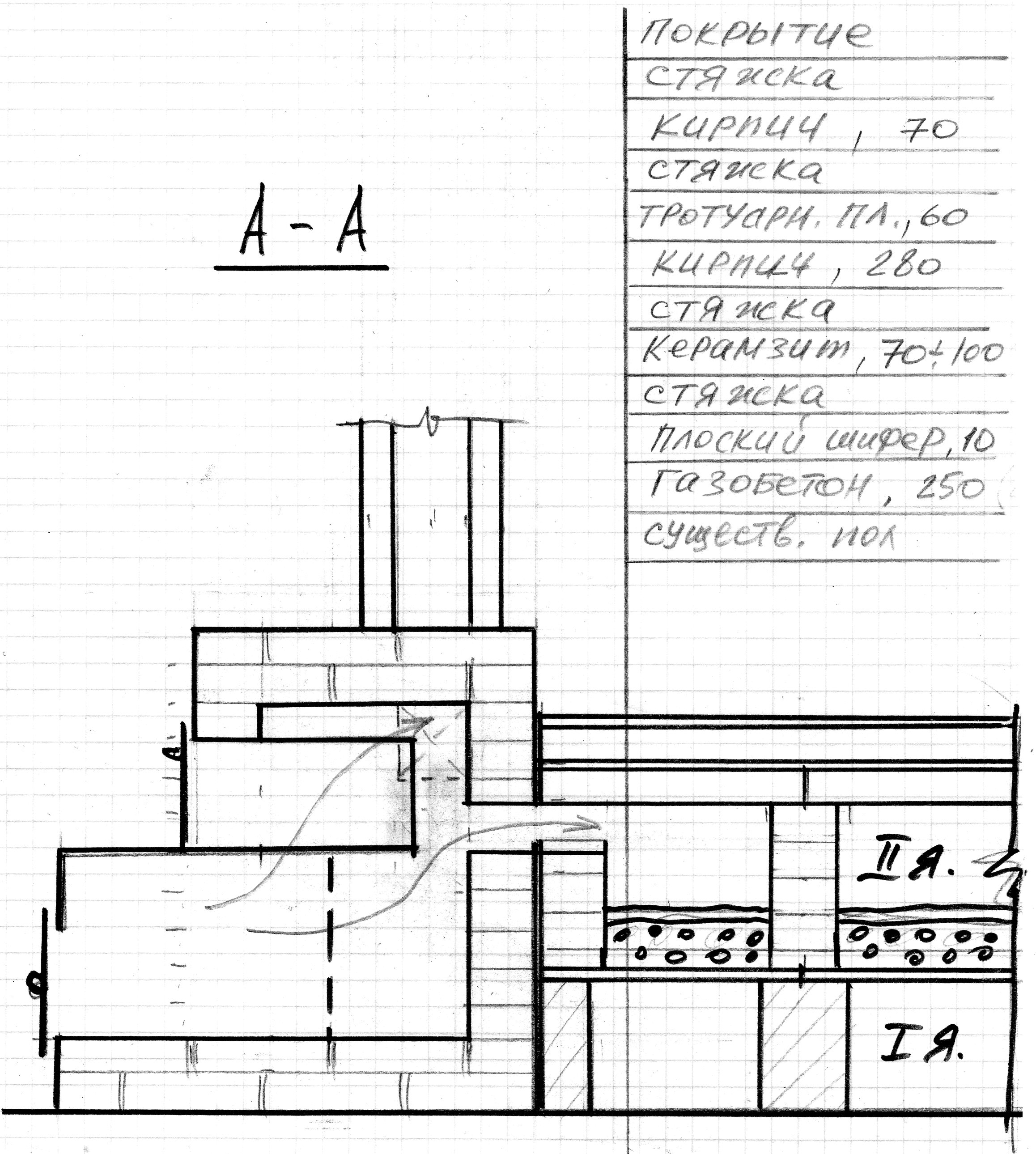

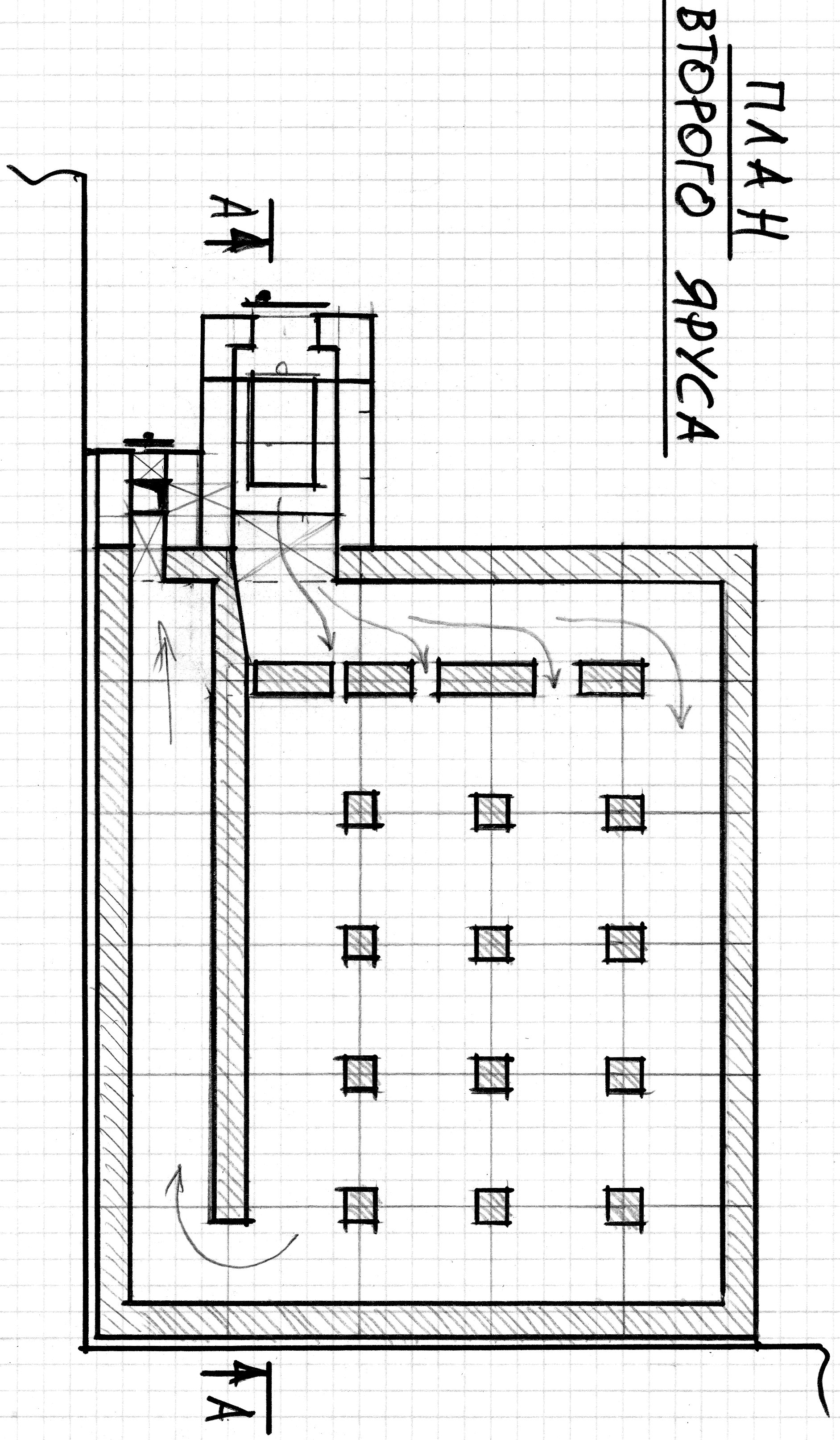

Думаю оптимально будет делать модульную конструкцию, чтобы удобно было компоновать модули по-месту, в зависимости от условий и задания. За основу принята конструкция из видеоролика. 1модуль - печь. Вижу два варианта или буржуйка с духовкой, или дачная печь Колеватова с малым варочным  настилом. 2модуль - ондоль. Для максимального облегчения конструкции нижний ярус сделать на столбиках из газобетона, второй ярус на столбиках из дырчатого кирпича. 3 модуль - труба. Нижняя часть из кирпича, выше - сендвич. В нижшей части располагаются поворотный шибер летнего хода, прочистная дверка и гильза отвода дыма из ондоля. Размеры "лежанки" приняты 2500х3000, кратно размерам тротуарных плит (500х500х60). Распределённая нагрузка "лежанки" получилась примерно 460кг/м2. Очень интересно ваше мнение по поводу равномерности распределения дымового потока в пространстве "лежанки".

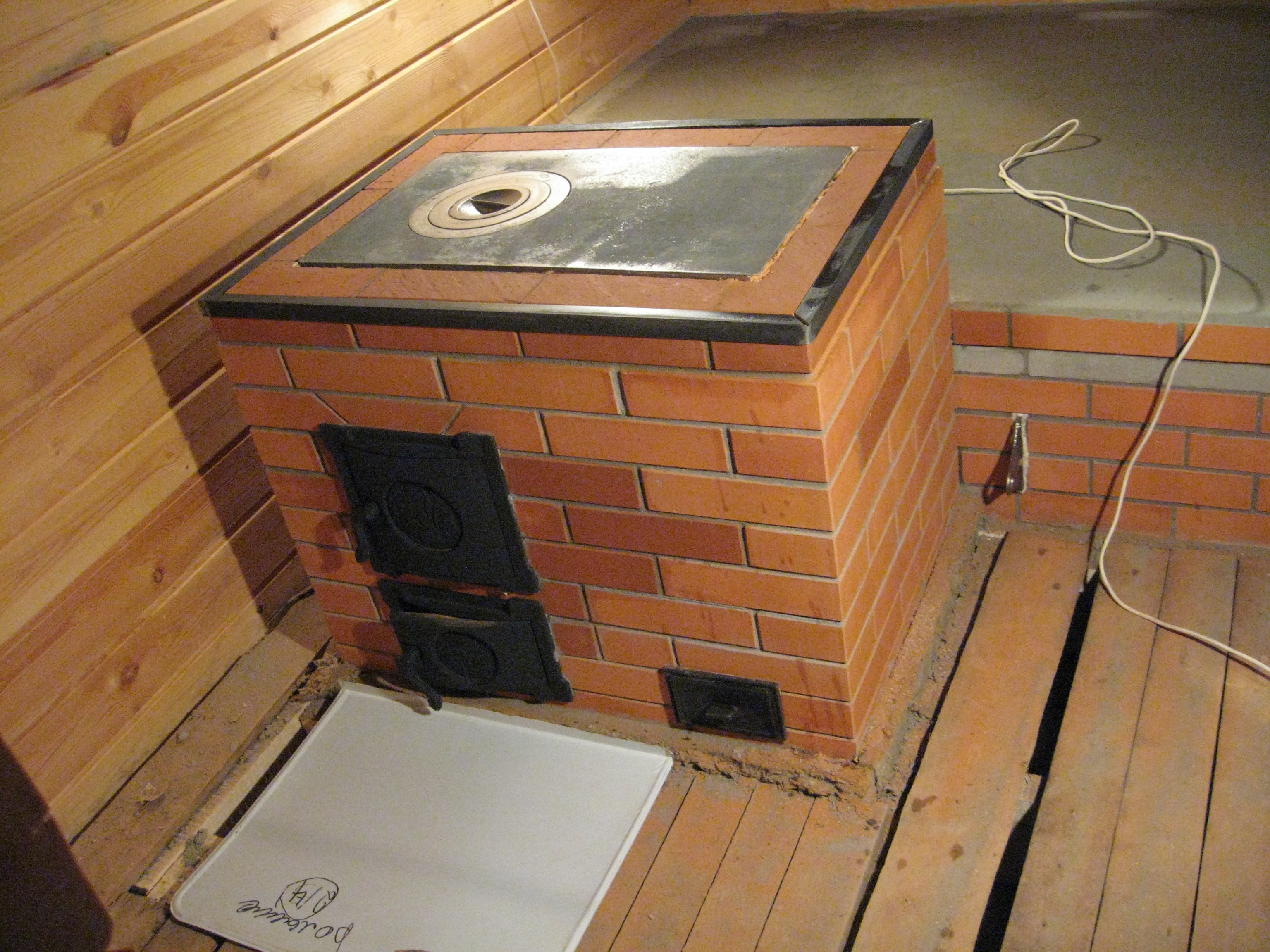

    Сегодня закончил и сдал печь-Ондоль. По сырому пытался растопить без создания тяги подожжённой газетой, но не получилось т.к. на улице было теплее чем в доме. После проветривания разжёг по-правильному. Тяга устойчиво хорошая. Осталось просушить печь.

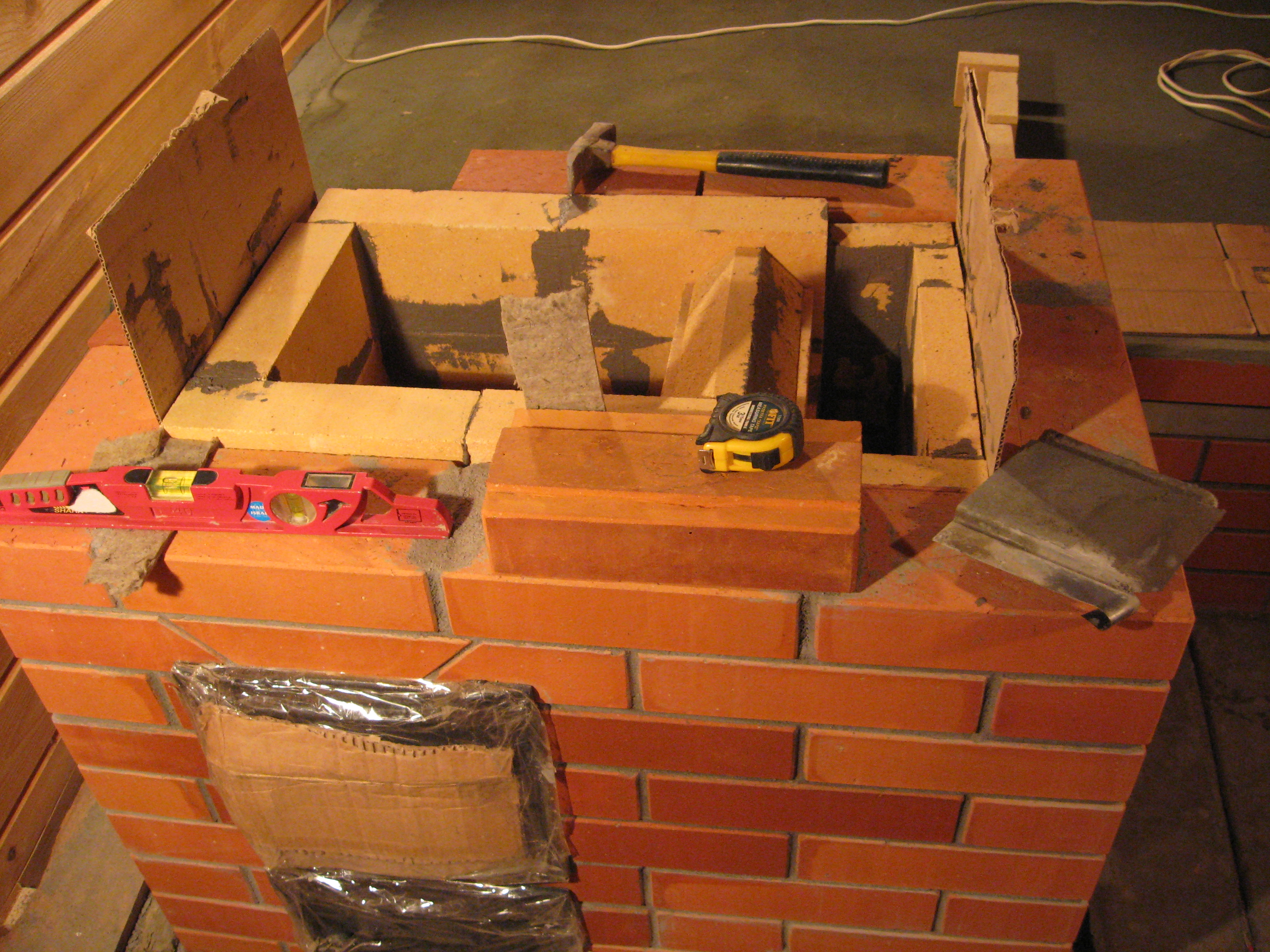

    Примерка варочного настила. Окончание работы. Предтопочный лист условно на месте.

    Подготовка пазов для варочного настила и обрамления из уголка

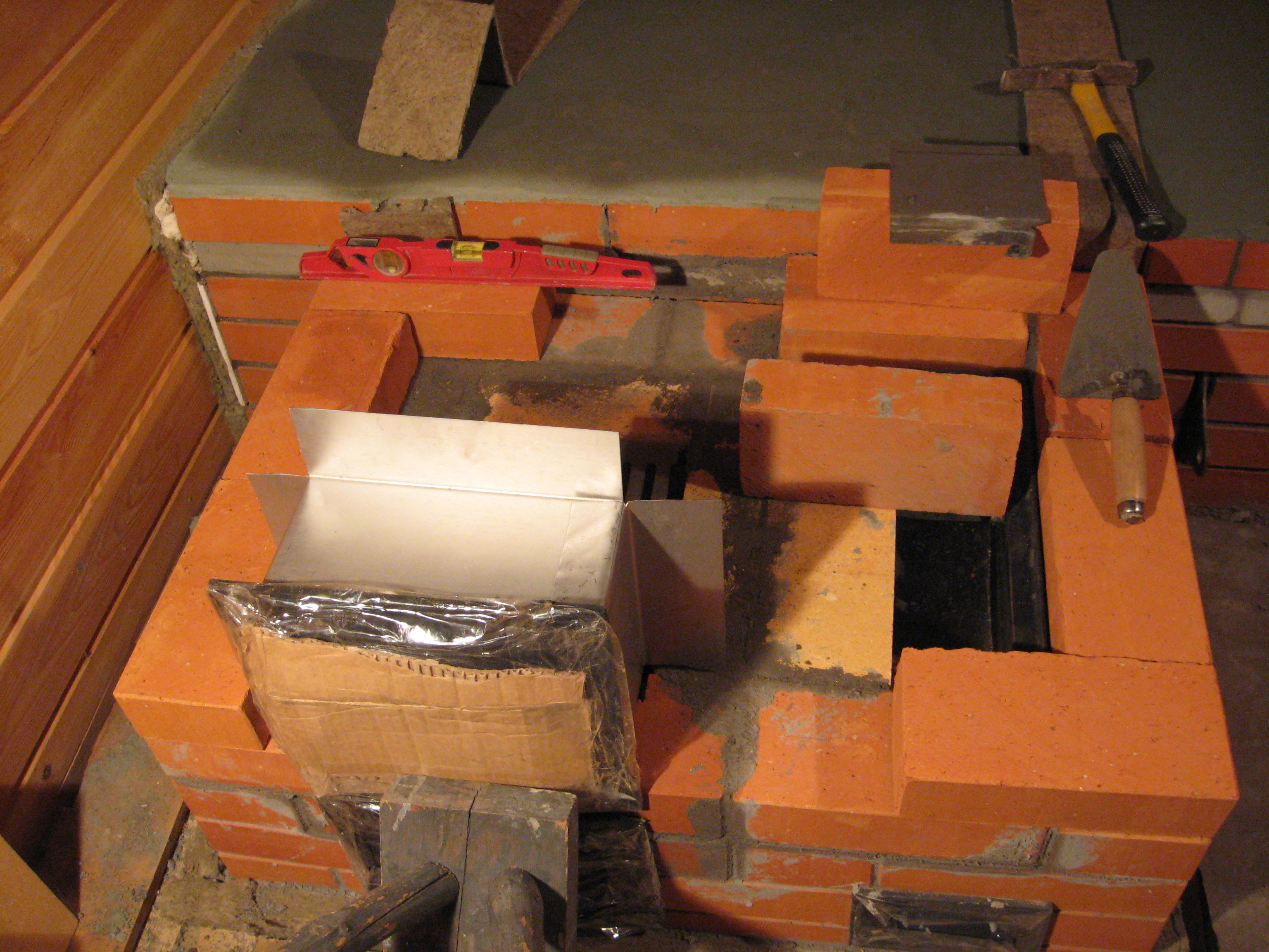

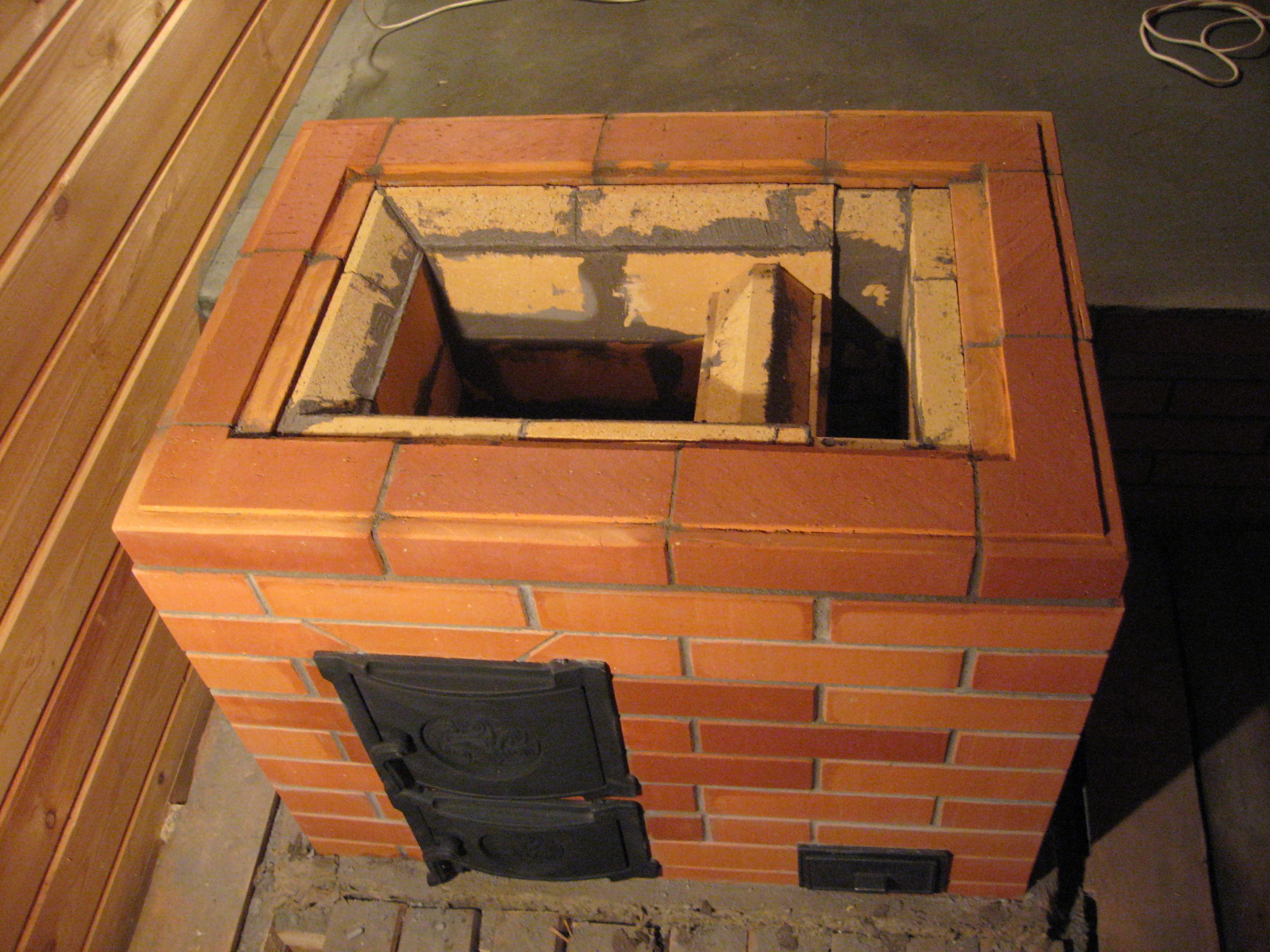

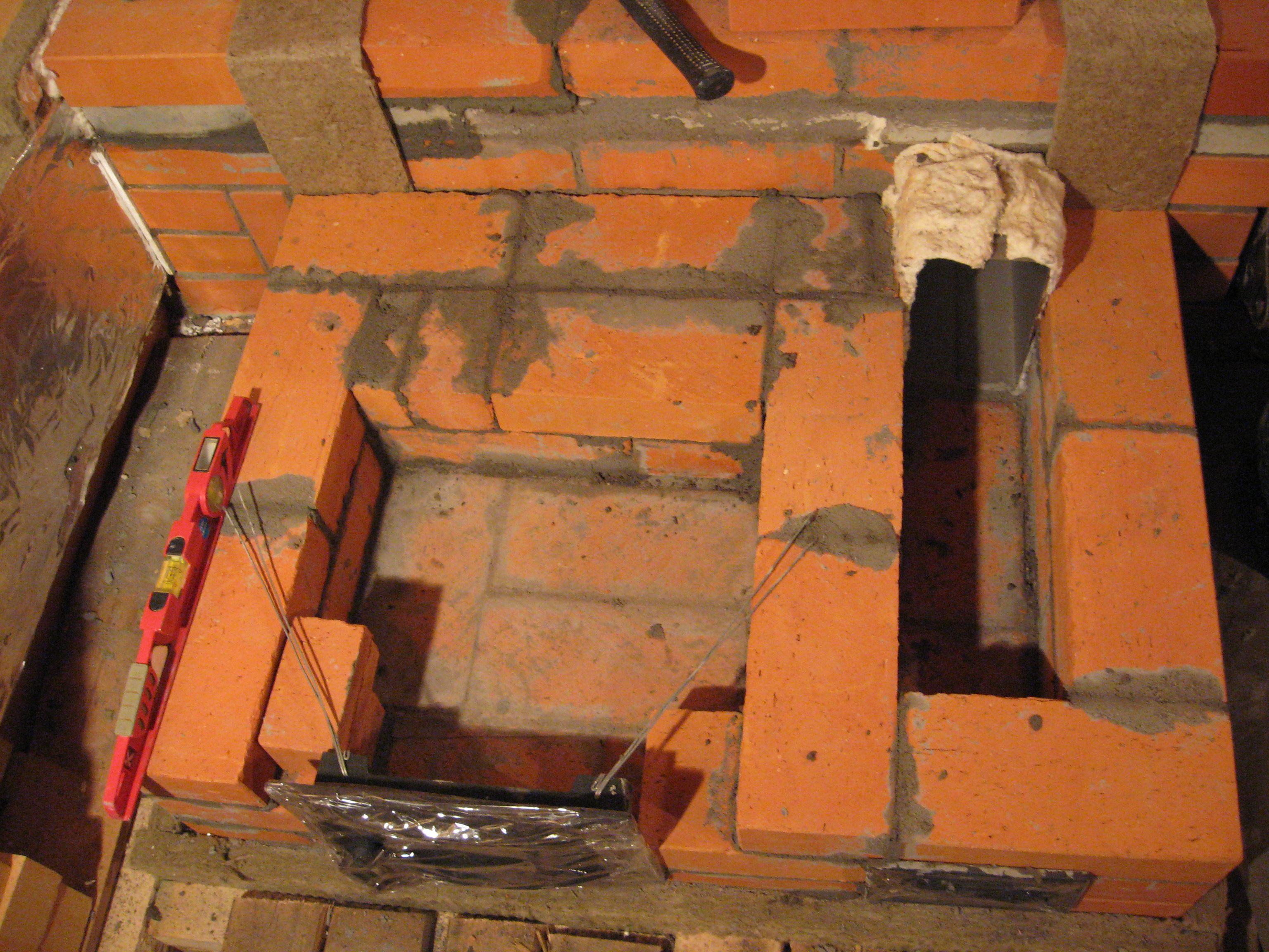

    кладка футеровки

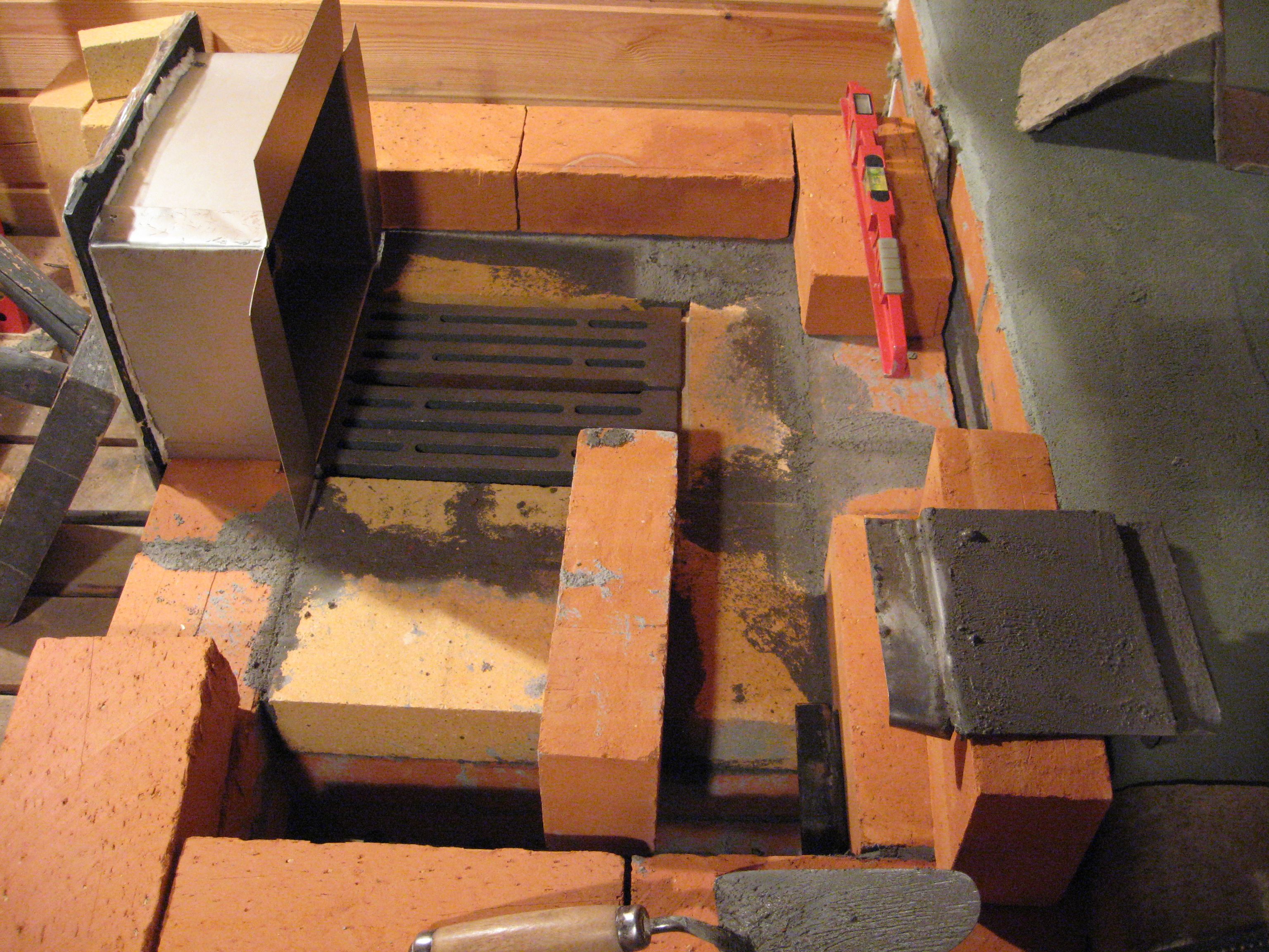

    Подготовка футеровки топки и опускного канала

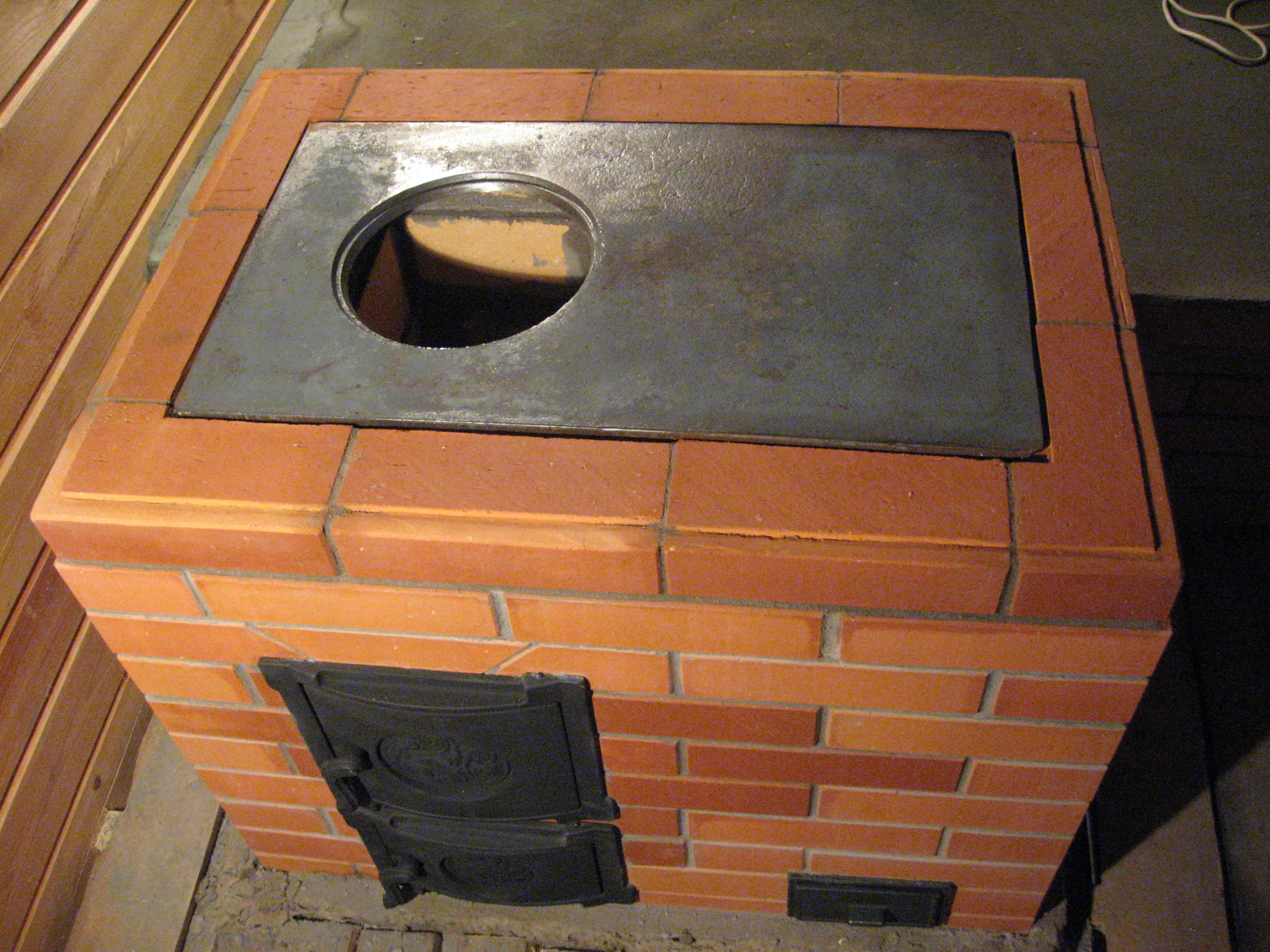

    Примерка топочной дверки

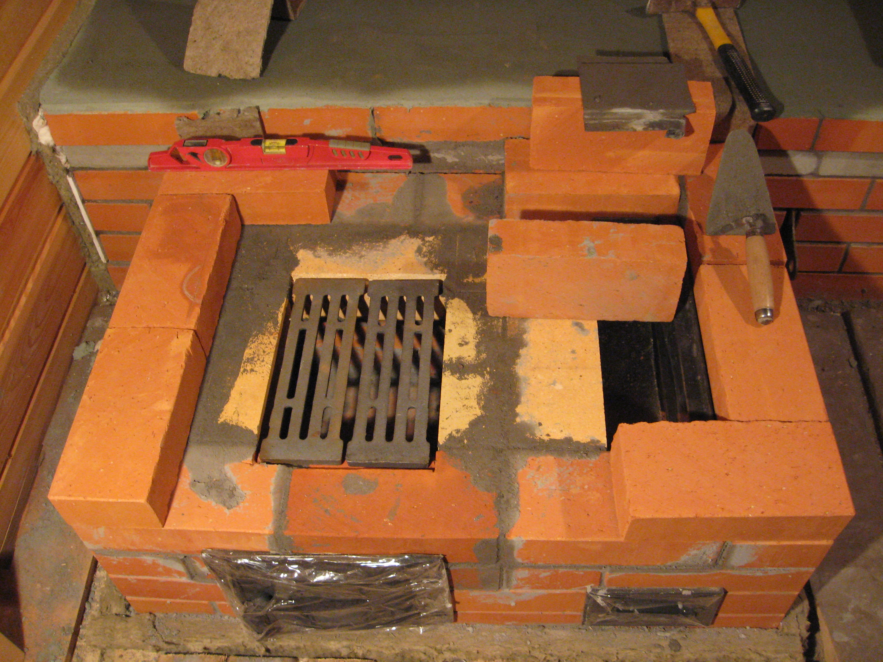

    Установка колосников
  • 29.04.2014 21:04
    • цитировать

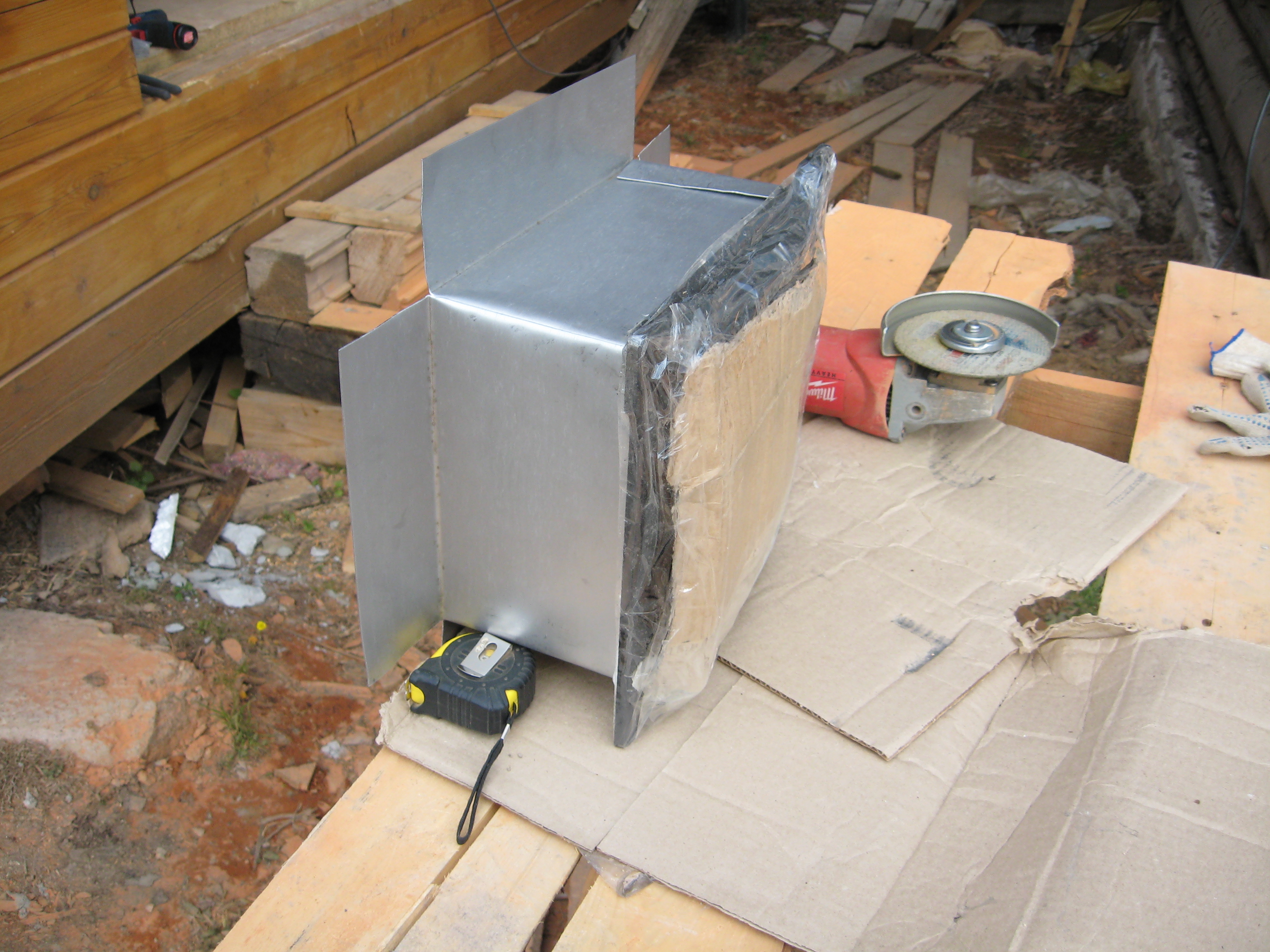

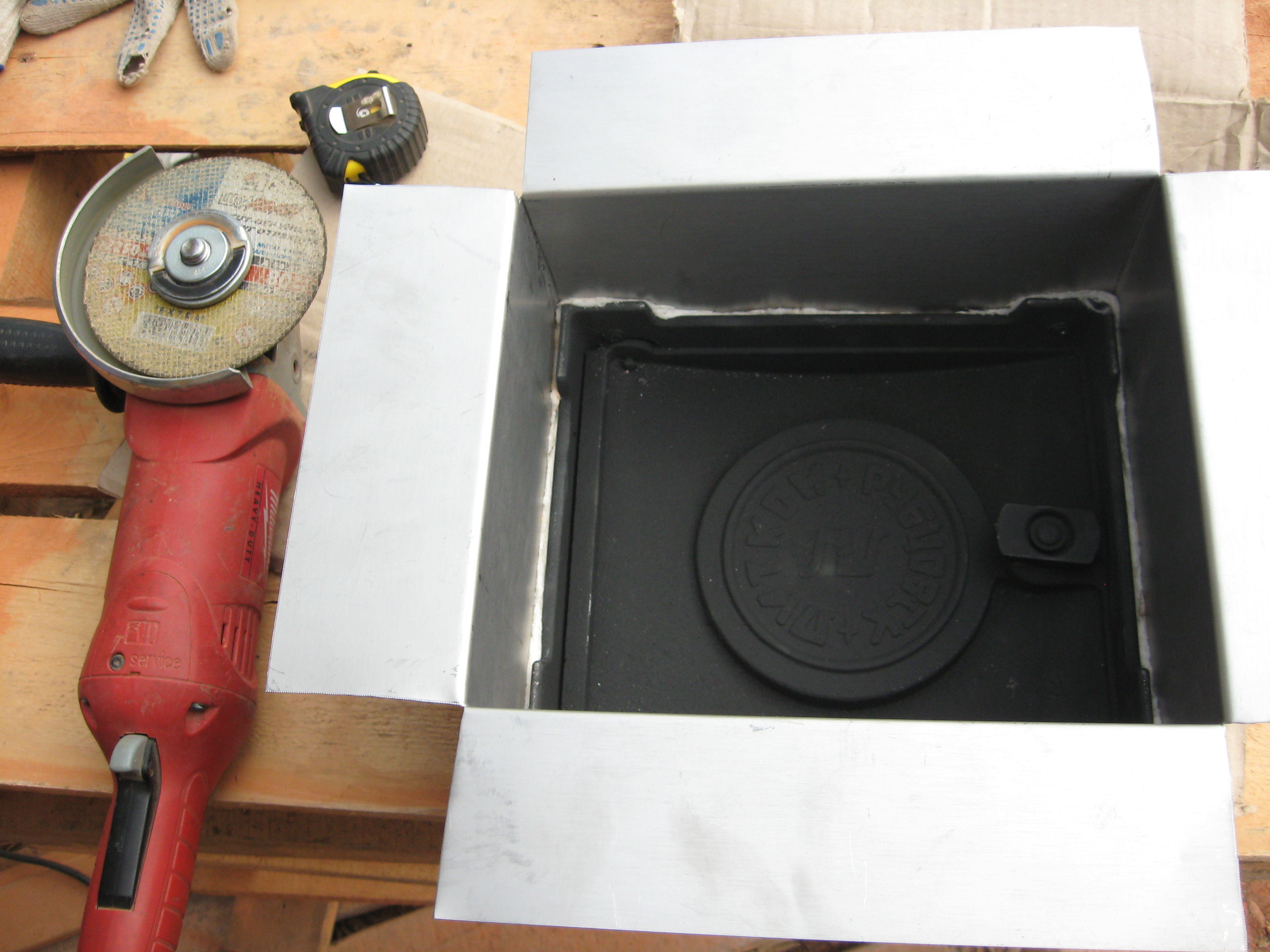

    Подготовка топочной дверки уголком из нержавейки с полками 120х70мм. Для дымоплотности вокруг рамки дверки каолиновый войлок.

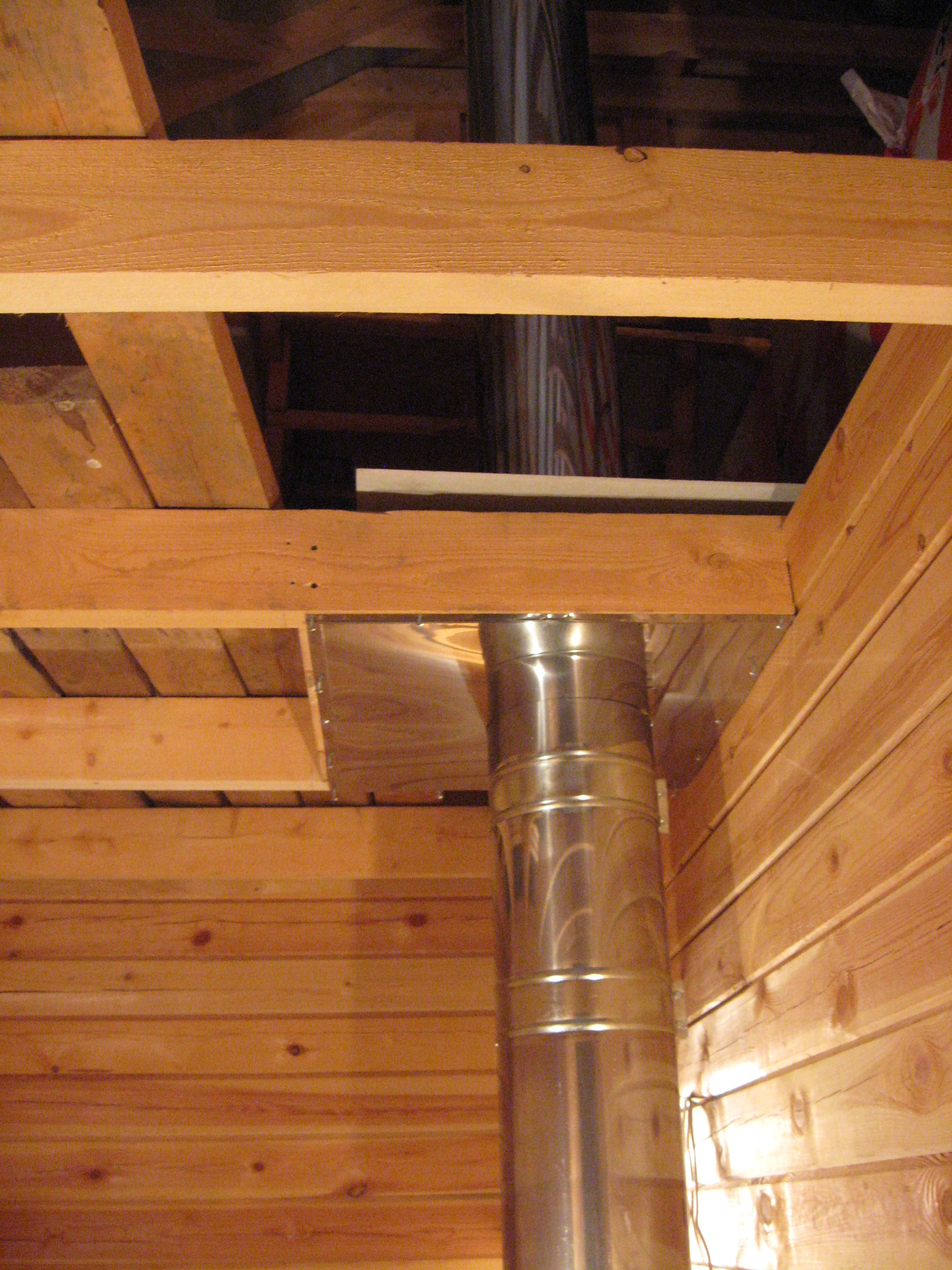

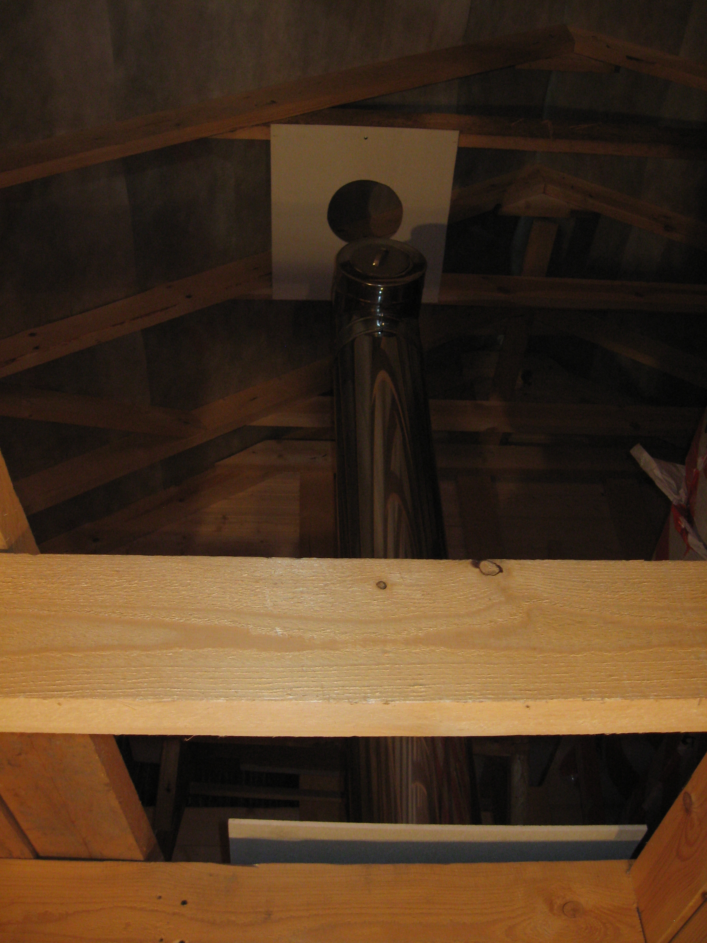

    Проходка перекрытия и подход к кровле.

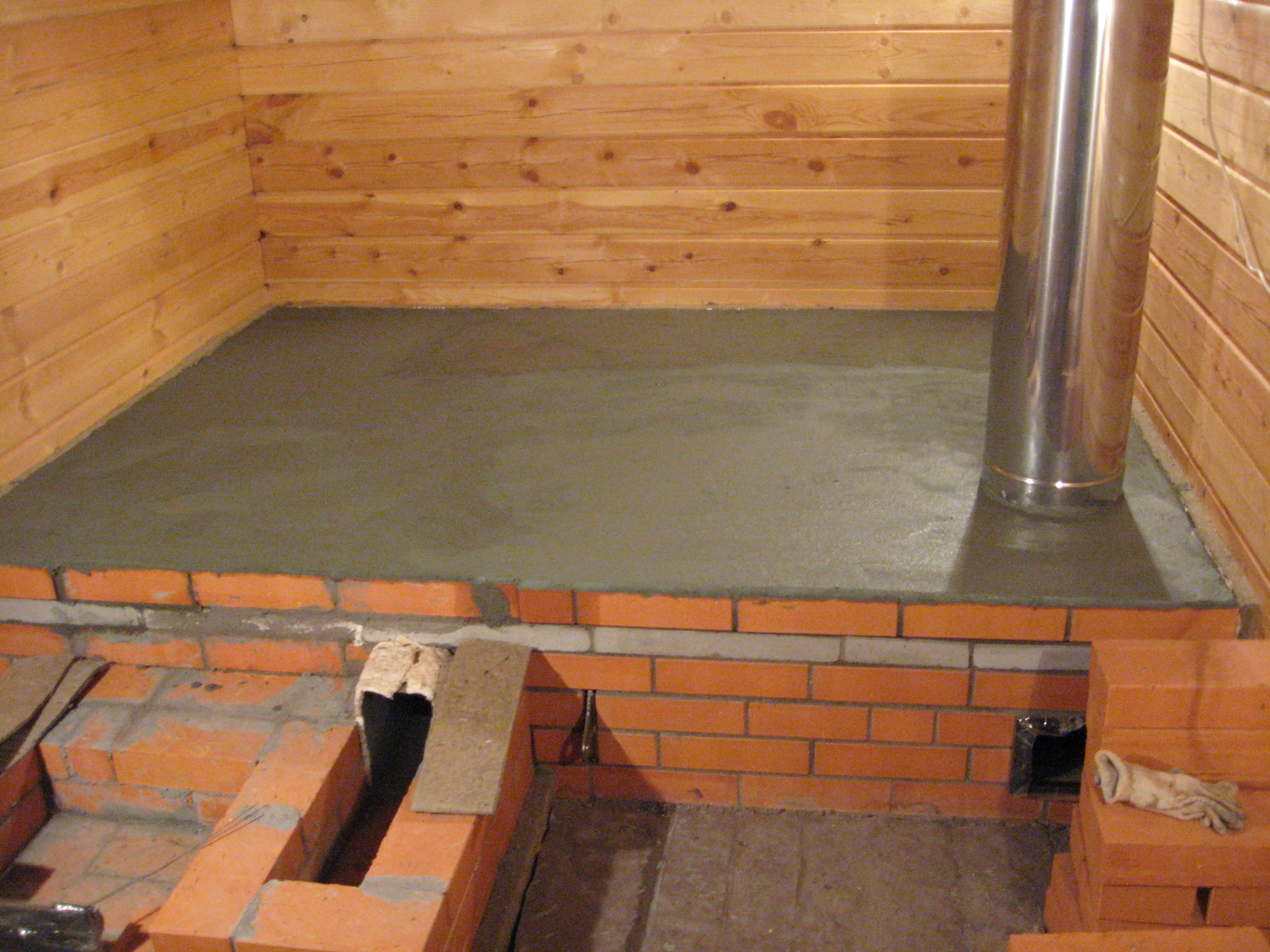

    Закончена стяжка лежанки. Контрольный участок высох, трещин нет.

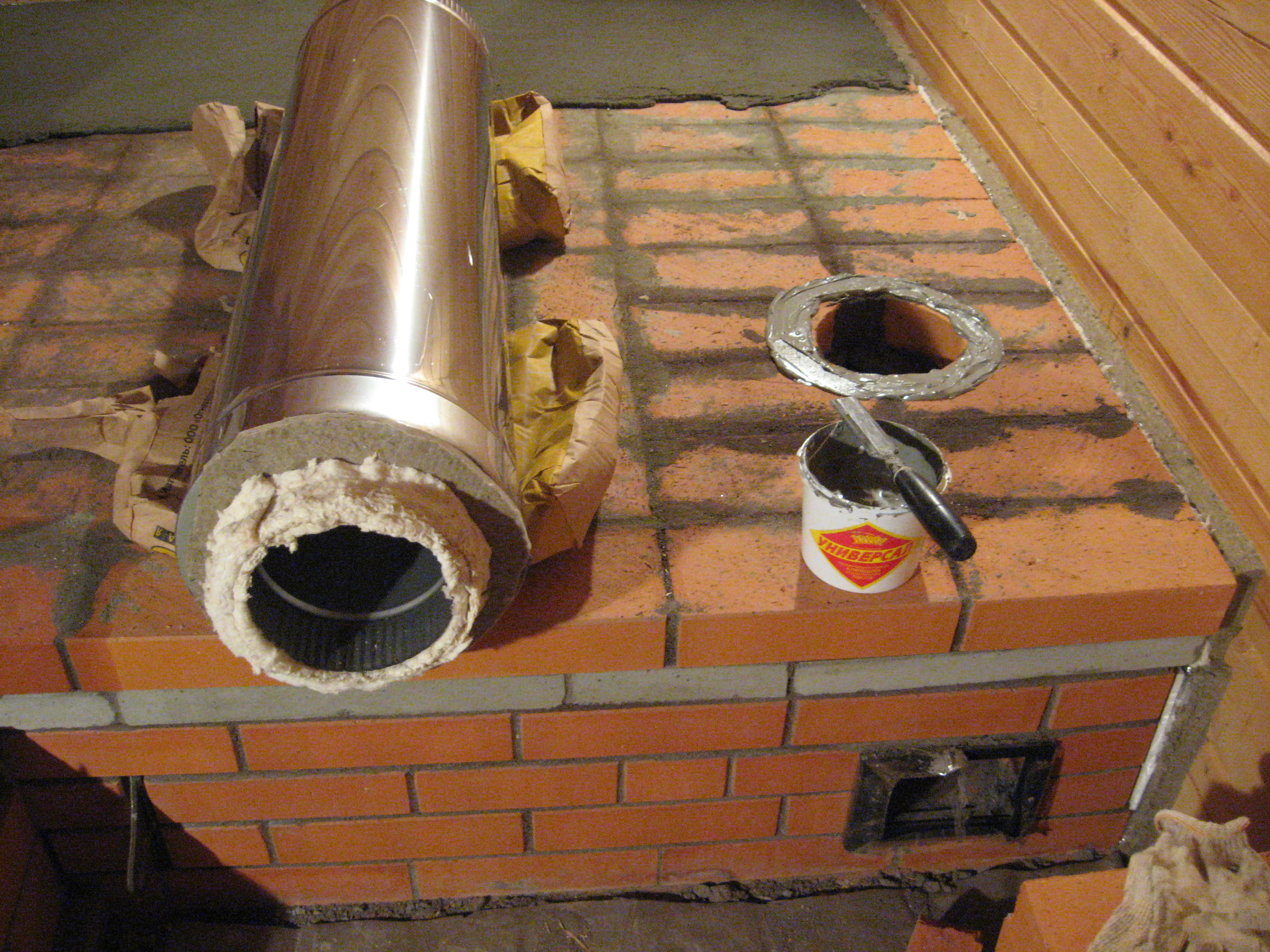

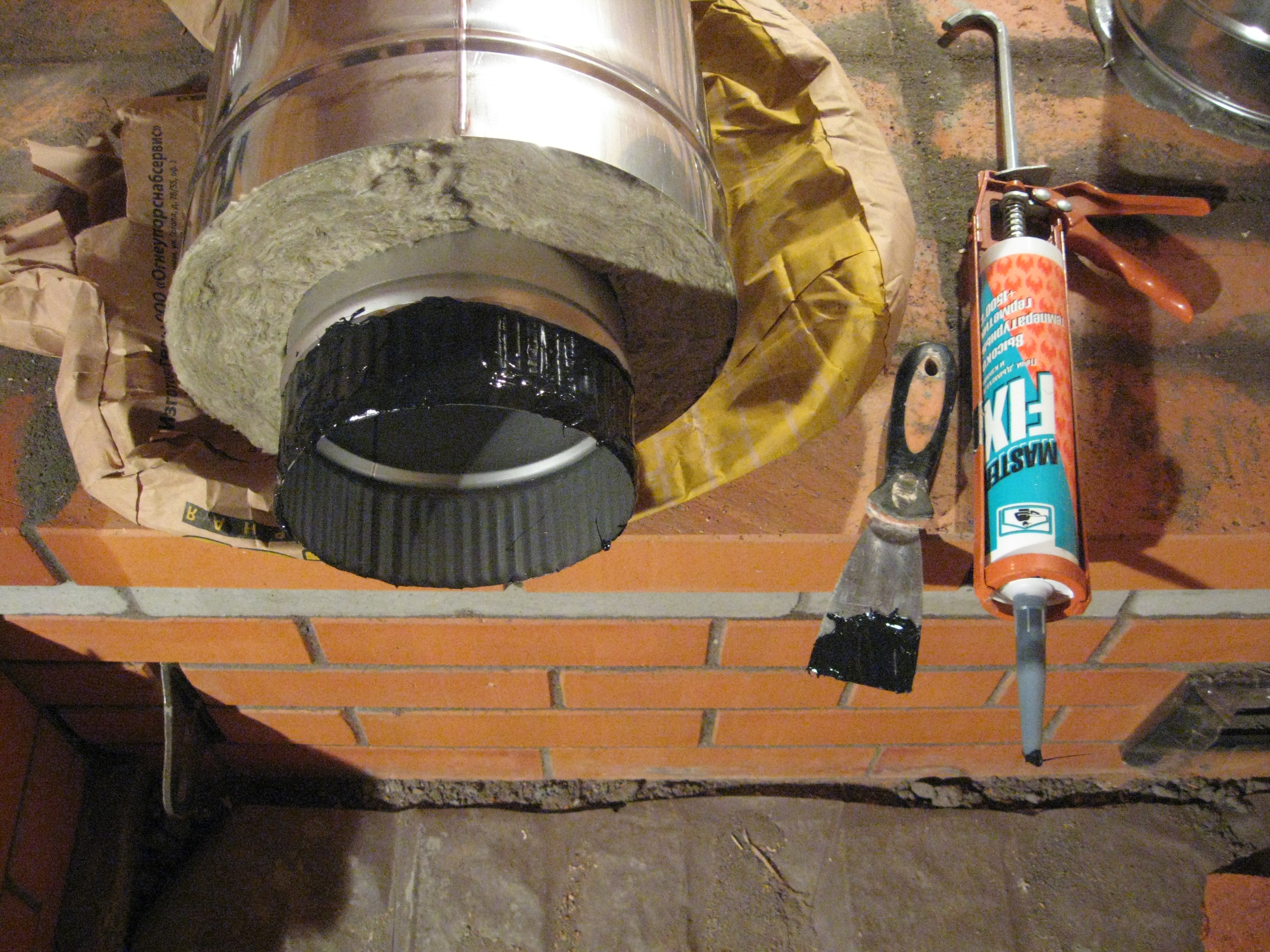

    Подготовка стартовой трубы дымохода и второй трубы.

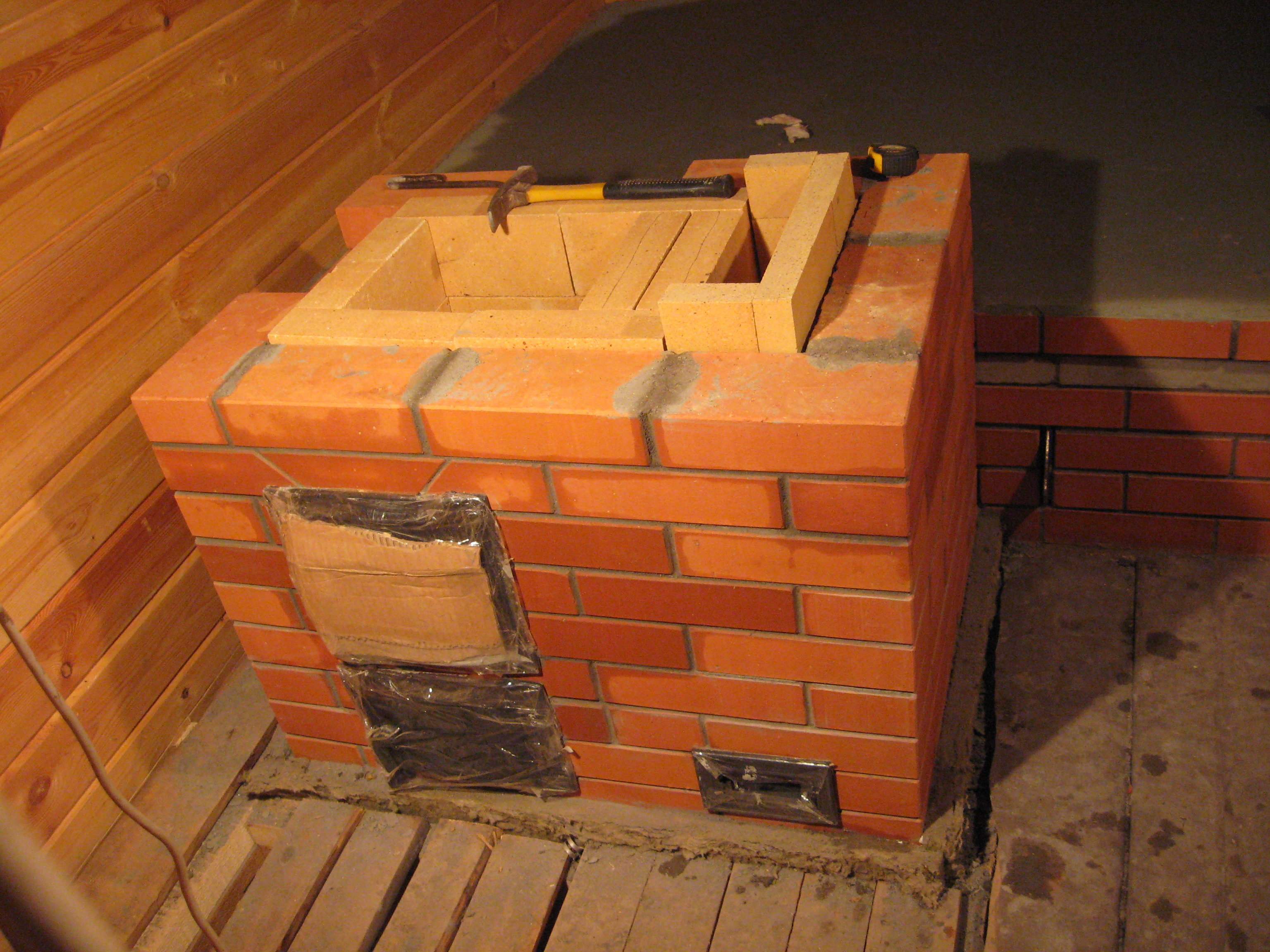

    Выложен четвёртый ряд печи, установлены поддувальная и прочистная дверки.

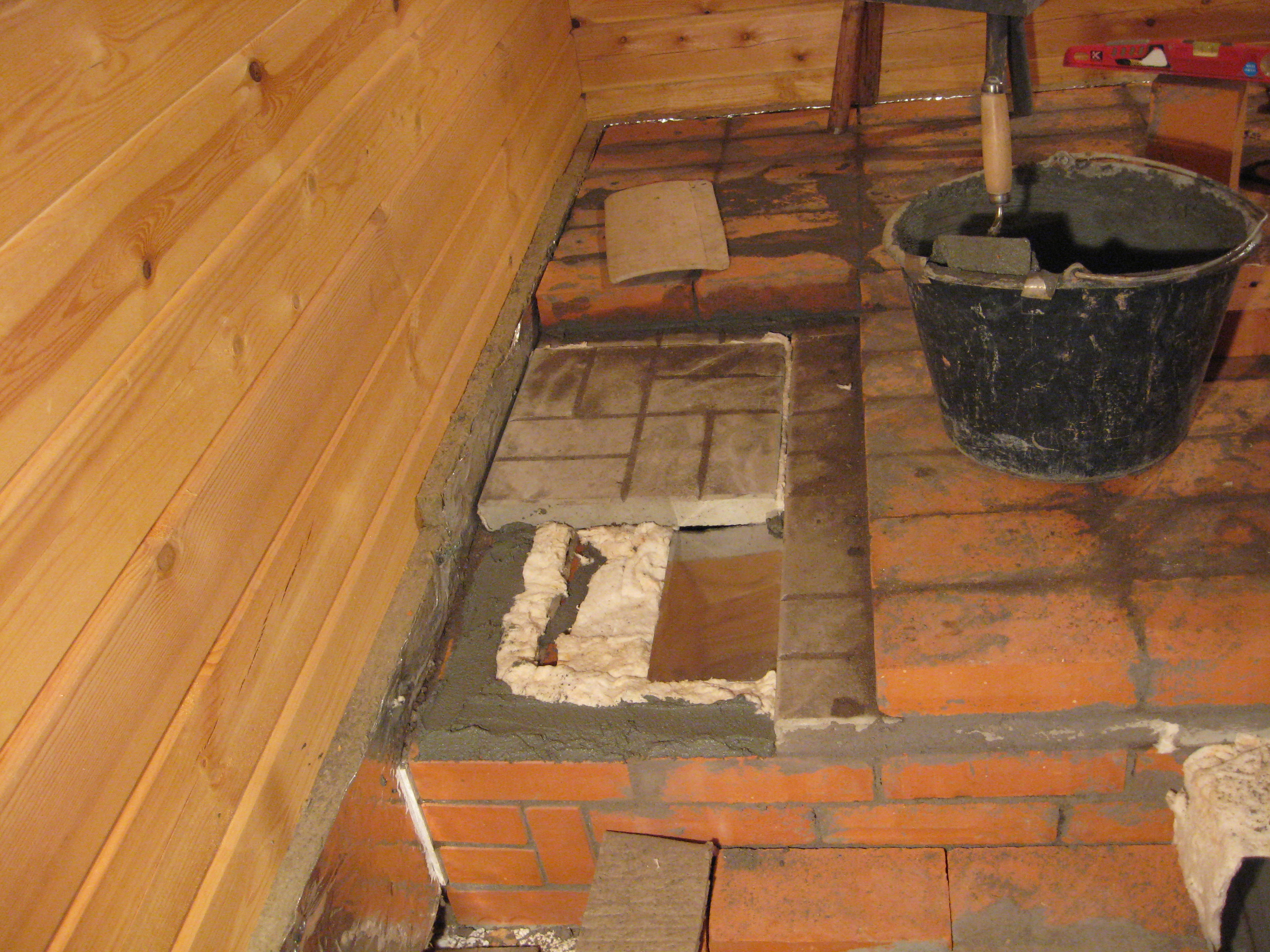

    Бетонные плиты снизу прикрыты листом нержавейки. Газоплотность обеспечивается полосой каолинового войлока.
