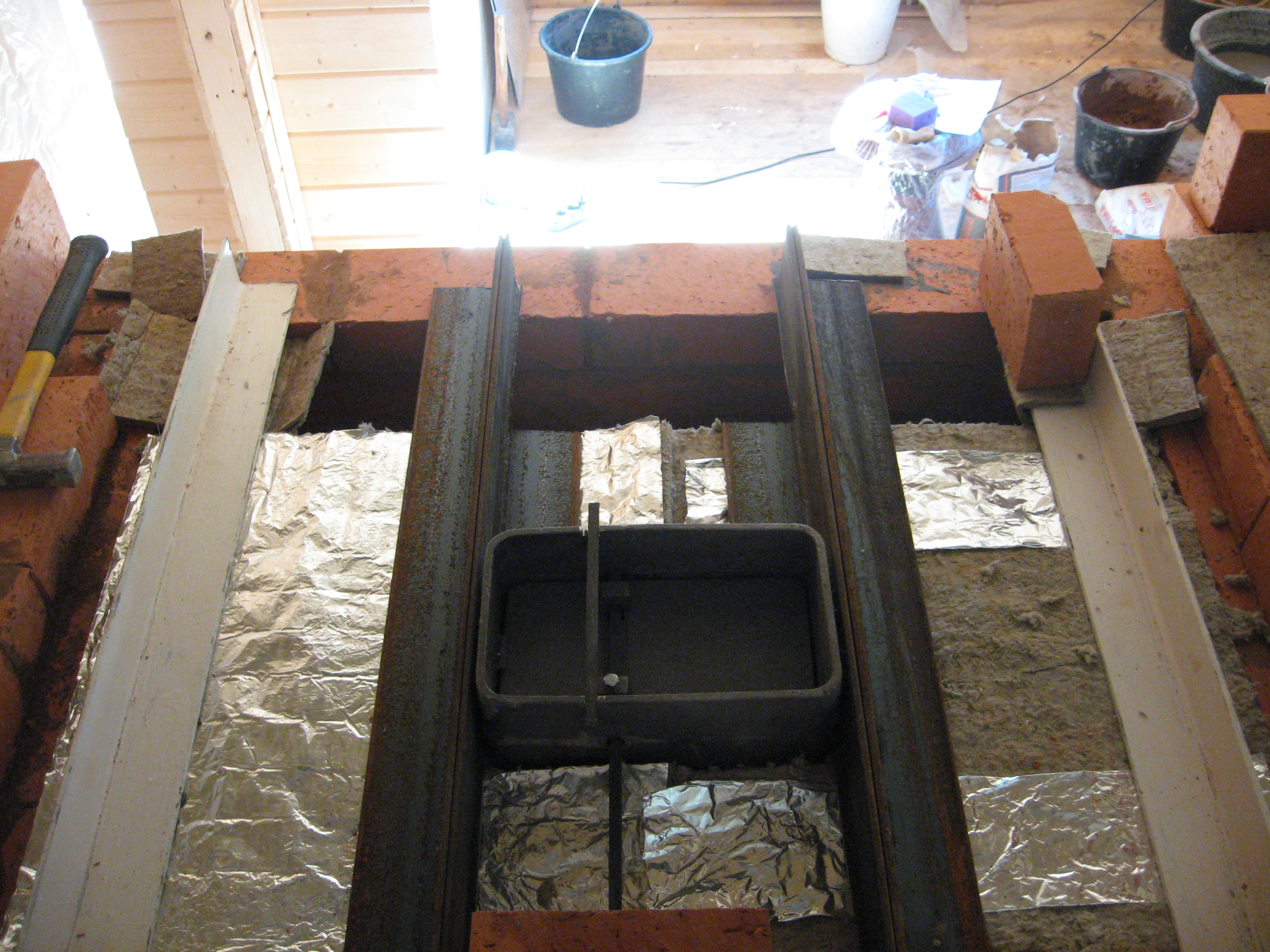

Здравствуйте Денис. На этом сайте никто консультации не оказывает, т.к. руководство решило, что сайт будет чисто техническим для нужд гильдии. Вообще то вопрос из азов печестроения, нужно показывать свои варианты решения с вопросом правильно ли так будет? Тогда может быть кто то и ответит. Можно сделать как на фото, только ещё обернуть концы уголков в кладке - тонкими полосками баз.картона.
- 61.JPG, 3,6 Мб
