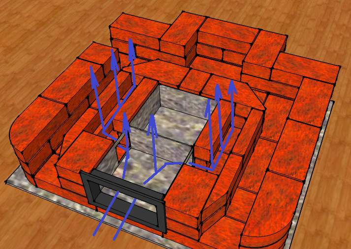

РЕПИН !!!! ПРАВИЛЬНОЙ РАБОТЫ ПЕЧИ С ПОДАЧЕЙ ВТОРИЧНОГО ВОЗДУХА В ТВОЕМ ВАРИАНТЕ НЕ БУДЕТ! вторичку нужно подавать отдельным каналом но ни как не из поддувала

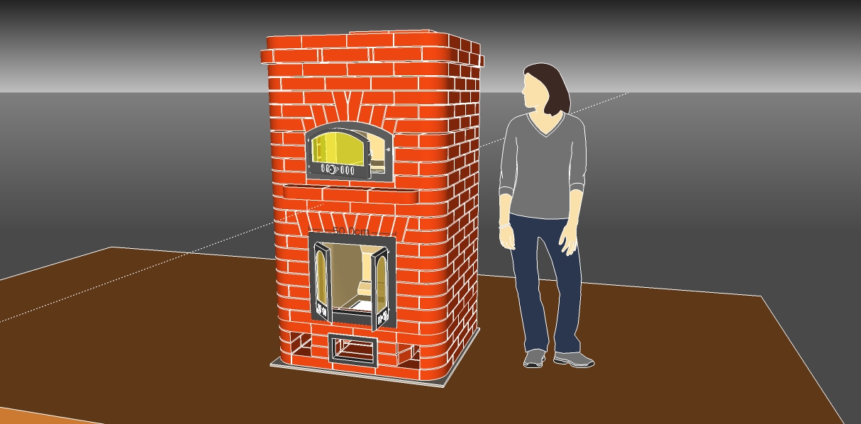

Дмитрий, у тебя они есть, я тебе в программе Sketchup в Феврале отпровлял, если ты занят сильно я могу их тебе снять с эскизом на каждую деталь с уважением, Сергей.
Сергей, отправляй чертежи с размерами всех блоков сердечника. Будем делать. С отправкой в Пермь тоже надо порешать, как дешевле выйдет.
Дверки состоят из двух моделей, 1.рамка, 2, дверка, они в одной общей модели, как в матрешке, разблокируешь общую модель, инструментом развернуть, наводишь по центру шпильки дверки и поворачиваешь дверку как угодно.
Сергей, просмотрел проект печи. Молодец всё прочертил. Дверки подробно. А что они ещё и открываются?
Надо фото делать. Если успею сегодня сделаю. Может у меня наоборот-много через дверку подаётся. Тем везде сифонит и отверстия большие.
Александр, если сделать металлический короб и закрепить на нем поддувальную дверку, то практически мы получим подовое горение со вторичной подачей.
Александр может я чего недопонимаю, может картинку скинешь, тогда будет легче судить о твоей проблеме.
одно отверстие это мало.
Обычно бывает когда печь сырая, и холодая при первой – второй растопке вторичка совсем не работает, когда печь просохнет и в рабочем режиме постоянно только тогда исчезают проблкмы
Александр сечение 15 -20 это маловат, у тебя отверстия на выходе сколько, их
Сечение где то 15*18. Да и тяго то сильная.По идее должно тянуть и вторичку.
Александр Юрьевич ! Нет ли у Вас заужения каналов при выходе из топки ? Может избыток давления из-за этого ? Или дальше где-то ?

При хорошей тяге вторичный воздух в любом случае должен засасываться за счет тяги. Александр так сложно судить нужно, смотреть точные параметры твоей конструкции
Решётка такая же 30*25. Толщина стенок топки 12 см. Может они просто холодные и не дают вторичке идти вверх? Во второй печке то у меня всё ОК!
Я думаю, что мне надо сначала доделать печь. Поставить прочистки, поддувальную дверку, все дверки (их рамки) загерметизировать. А потом уже искать причину. Возможно уменьшить сечение первички. У меня весь под занимает колосник.
Александр я планирую сделать подовое горение, полностью или частично огранить нижнею подачу оставить только переднею щель между подом и кладкой, а перед колосниками поставить перемычку.
Александр, на вопрос оточу вопросом, как у тебя и сколько колосниковых решеток? У меня расположена одна 30 х20 и то многовато многое зависит от сечения подачи вторичного воздуха, он должен быть свободным. У тебя переизбыток нижней подачи в топке стоит избыток давления. Влияние тяги также влияет на горение, труба должна быть в пятерик.
