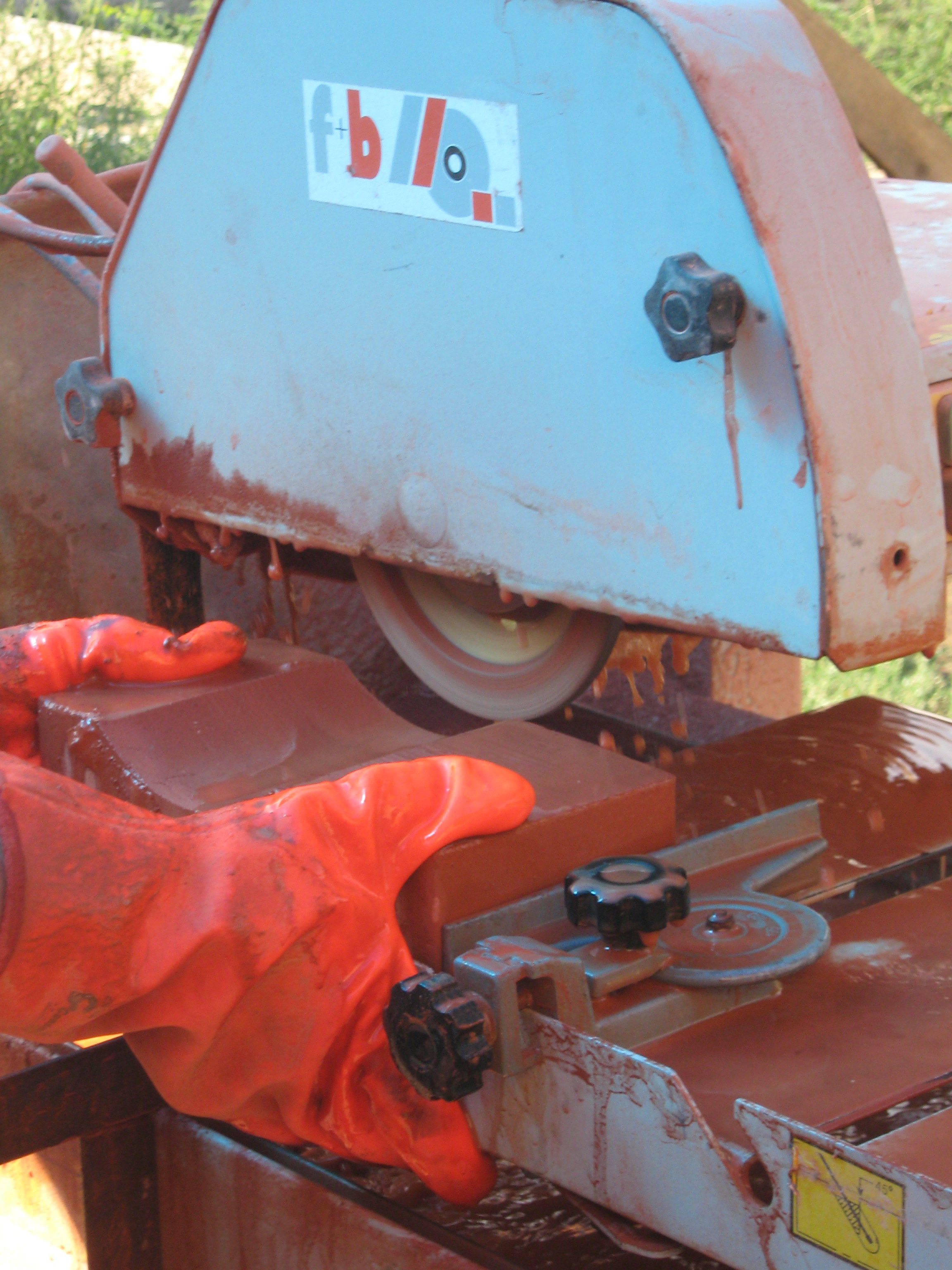

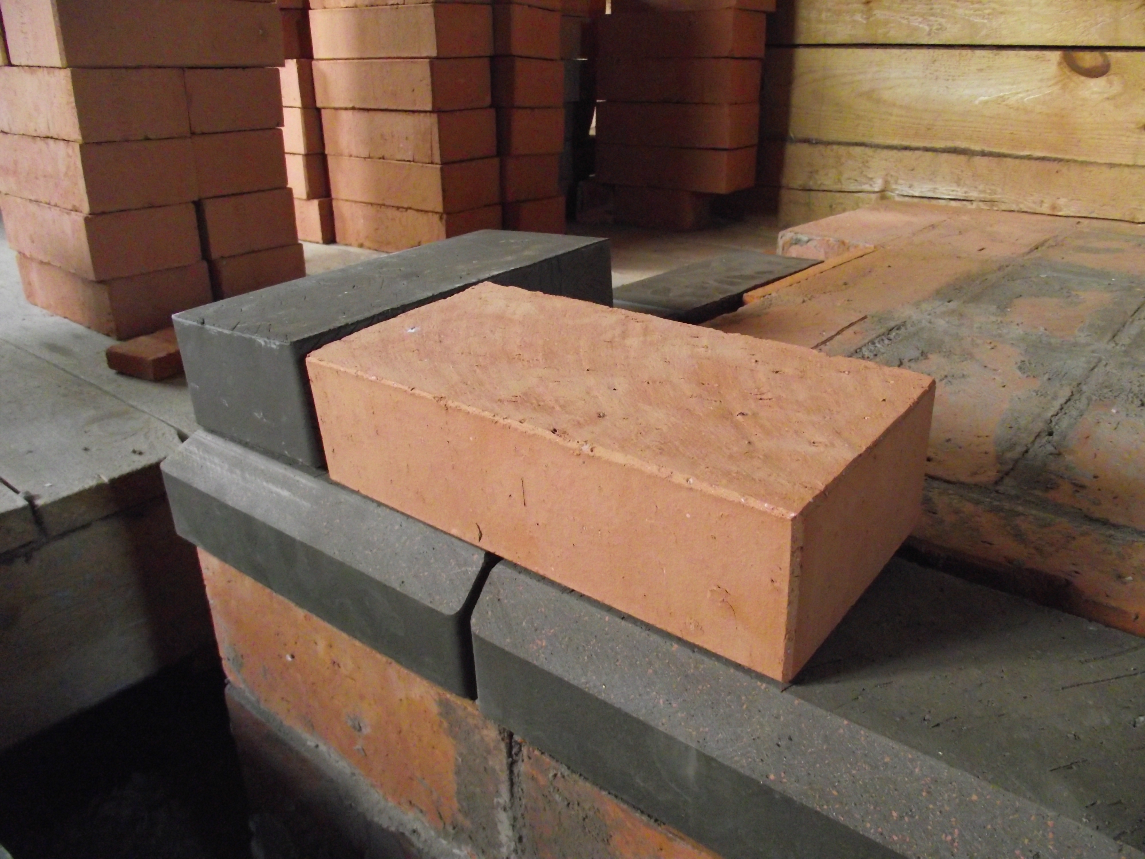

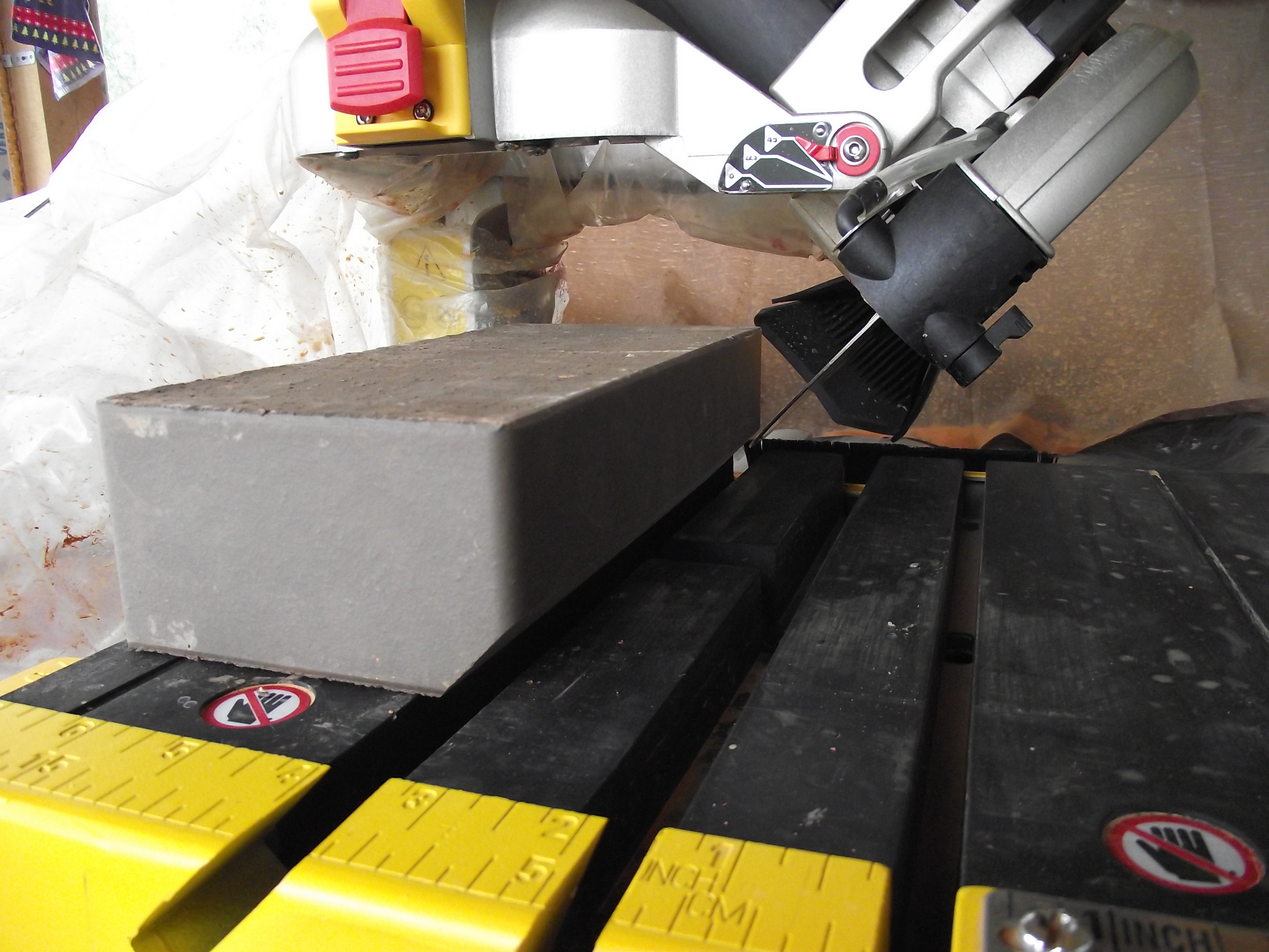

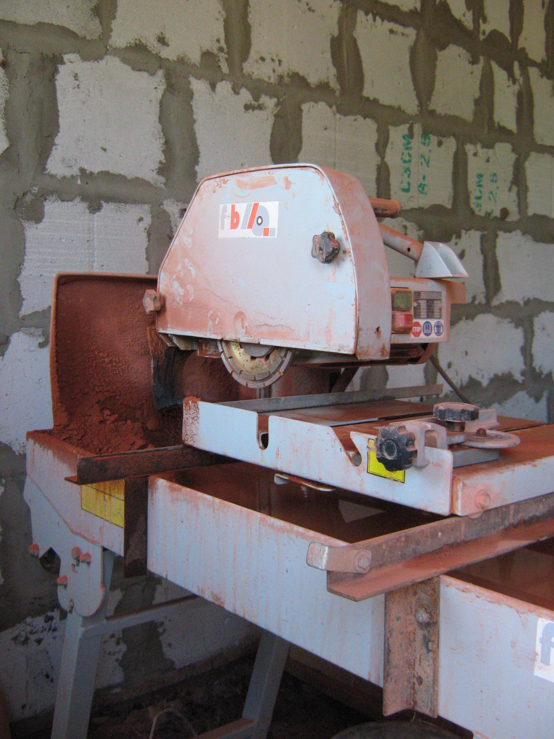

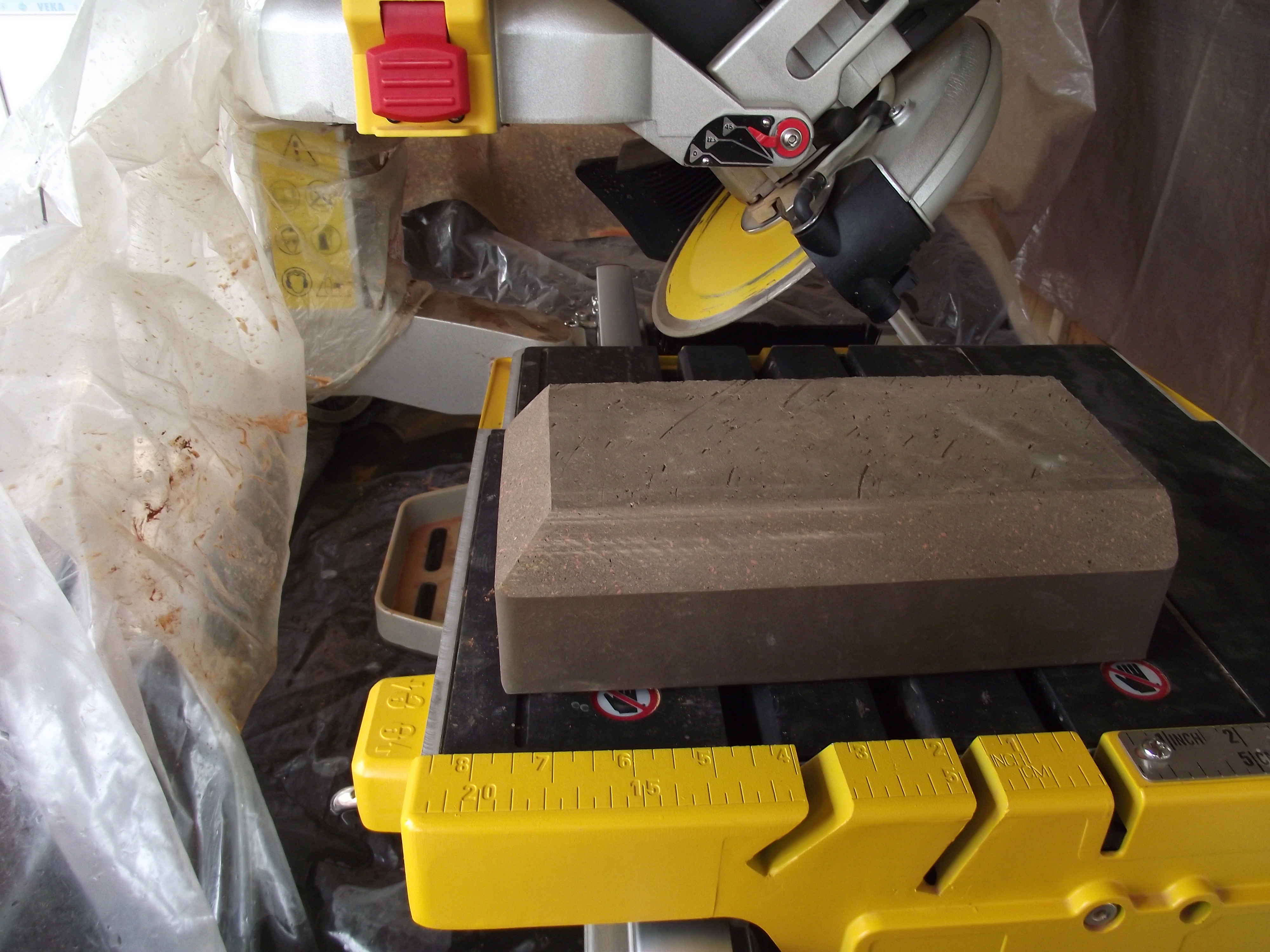

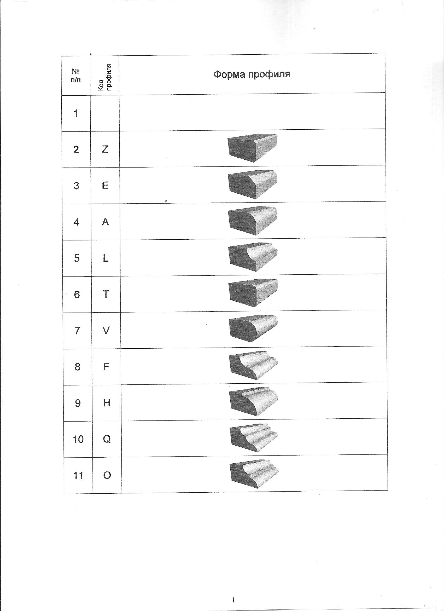

С профилями не так все просто. В кам необработке существует "стандартный" набор профилей, которые могут быть изготавливлены при помощи ручного фрезера. ПЕЧЕКЛАД может делаеть на своем распиловочном станке весьма ограниченный набор профилей: Z, E и L профиля. Виды профилей в прикрепленном файле.
Я вот думаю ПЕЧЕКЛАД не будет с профилем заморачиваться.А для тех кто это делает думаю неприятно такое .
