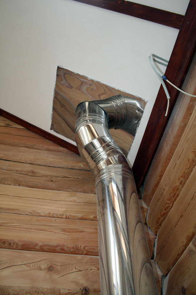

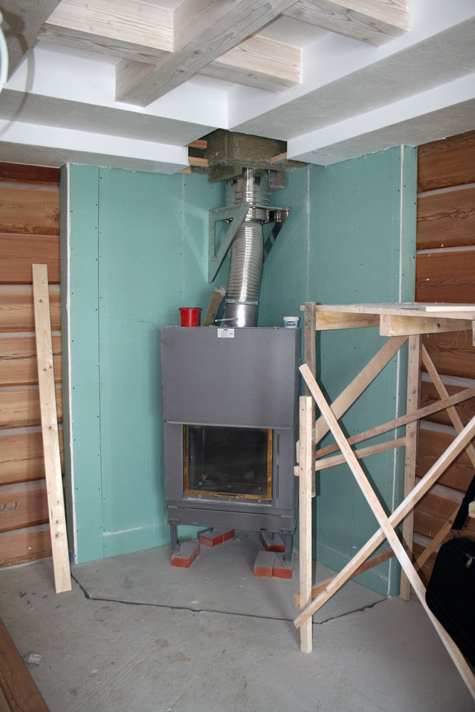

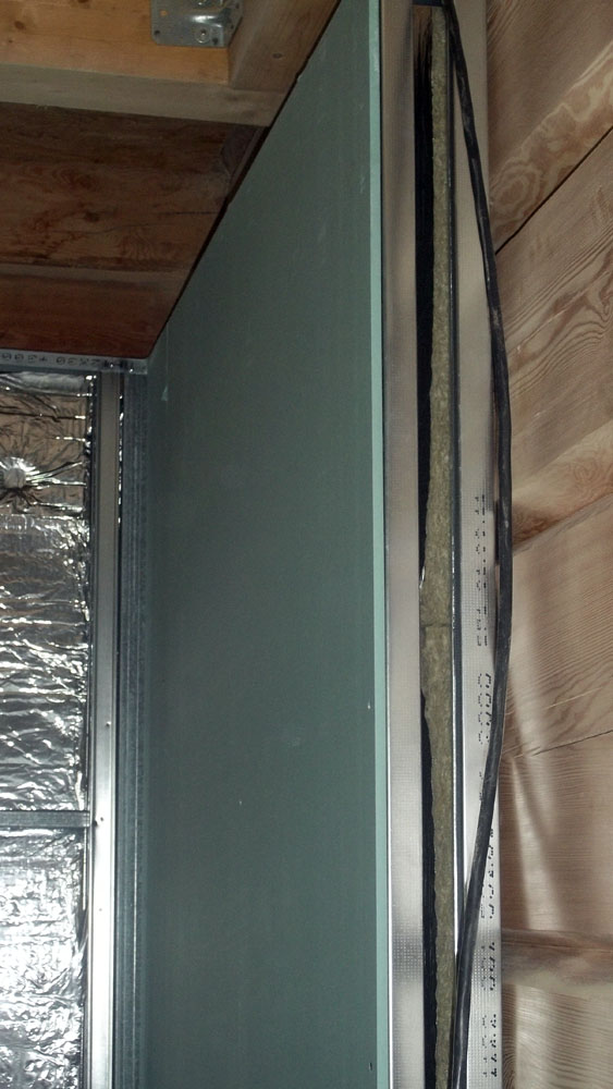

2. Защиту деревянных конструкций стен, образующих угол необходимо было производить негорючими материалами. Выполнение наружной (ближней к камину) поверхности защиты деревянных стен из плит влагостойкого гипрока не допустимо, т.к. влагостойкий гипрок и гипрок в своем большинстве является горючим материалом и имеет группу горючести Г1 (слабогорючий). Согласно п. 66 правил /3/ печи и другие отопительные приборы должны иметь установленные нормами противопожарные разделки (отступки) от горючих конструкций.
При осмотре камина и дымохода установлено, что:
- расстояние от наружных поверхностей камина до гипрока на уровне 1-го этажа составляет 6 - 9 см;
- расстояние от дымохода до деревянных конструкций перекрытия 1-го этажа составляет 19 - 30 см;
- расстояние от дымохода до гипрока вблизи перекрытия 1-го этажа составляет 8-8,5 см;
- расстояние от дымохода до деревянных стен, образующих угол на уровне 2-го этажа составляет 21-23 см.

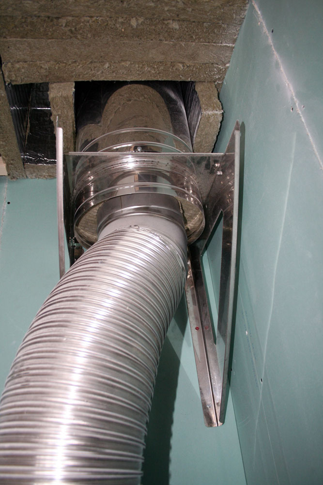

Согласно /3,4/ разделкой является утолщение стенки печи или дымового канала (трубы) в месте соприкосновения ее с конструкцией здания, выполненной из горючего или трудногорючего материала. Соответственно, горизонтальная разделка (место прохода трубы дымохода через перекрытие 1-го этажа) с учетом стенки трубы равной 5 см составляет 24 - 35 см до деревянных конструкций и 13 - 13,5 см до гипрока. В то время как, согласно п. 5.32 и приложения «Б» свода правил /4/, к величинам разделок и отступок предъявляются более жесткие требования. Согласно п. 5.32 и приложения «Б» свода правил / 4/, размеры разделок печей и дымовых каналов с учетом толщины стенки печи и канала следует принимать равными 500 мм до конструкций зданий из горючих материалов и 380 мм до защищенных конструкций в соответствии с п. 5.39 б свода правил /4/, а именно, штукатуркой толщиной 25 мм по металлической сетке или металлическим листом по асбестовому картону толщиной 8 мм. Из результатов осмотра следует, что стены, перекрытие и элементы кровли (обрешетка) дома выполнены из деревянных конструкций, а стена за камином имеет отделку из гипрока, т.е. из горючих материалов. Защита конструкций перекрытия согласно п. 5.39 б свода правил /4/ произведена не была. Соответственно размер горизонтальной разделки в перекрытии 1-го этажа должен быть не менее 500 мм, что в данном случае выполнено не было.
Согласно п. 5.32 свода правил /4/ разделка должна быть больше толщины перекрытия (потолка) на 70 мм. В данном случае нормальной горизонтальной разделки в перекрытии 1-го этажа вообще не существует, т.к. плиты термоизоляции имеют различную толщину и вставлены в проем перекрытия сумбурно. Также отмечается не допустимое наличие не заделанных участков, образующихся при попытке обложить круглую трубу дымохода квадратом из плит минеральной ваты.
Согласно п. 3.4.6. рекомендаций /5/ при размещении каминов у стен (перегородок) из сгораемых материалов следует предусматривать отступки от поверхностей каминов и дымовых труб по всей высоте строительных конструкций размером не менее 260 мм с защитой конструкций от возгорания несгораемым теплоизоляционным материалом (а не гипроком).

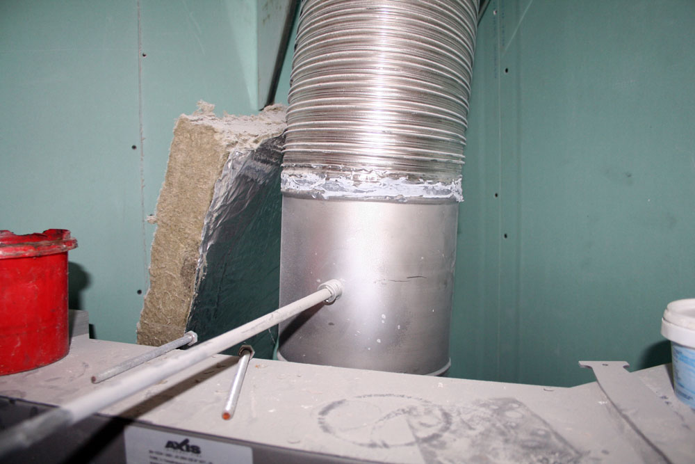

3. Согласно п. 5.42 свода правил /4/ для подсоединения печи (камина) к дымовым трубам допускается предусматривать дымоотводы (соединительные патрубки) длиной не более 0,4 м. В данном случае длина соединительного патрубка составляет 95 см, и он состоит из 3-х соединенных между собой частей, выполненных из разных материалов, что не допустимо. При этом согласно п. 4.39.10 ГОСТа /3/ соединительный патрубок между камином и дымоходом должен обеспечивать предел огнестойкости не менее EI 45 (т.е. должен выдерживать 45 минут до наступления потери целостности (Е) и потери теплоизолирующей способности (I) во время испытаний на огнестойкость при стандартных условиях теплового воздействия). Даже по визуальному осмотру частей соединительного патрубка очевидно, что он не соответствует требованиям норматива. Соответствие патрубка нормативному пределу огнестойкости должно подтверждаться соответствующим сертификатом.
4. В соединении модулей дымохода применены саморезы – это не допустимо. Применение саморезов нарушает герметичность дымохода и увеличивает теплопроводность термоизоляционного слоя. Соединение модулей дымохода необходимо выполнять хомутами. Также, крепление дымохода к стене должно осуществляться через каждые 1,5 м, т.е. необходимо было крепить половину модулей (через один). В данном случае дымоход опирается на перекрытие 1-го этажа и кровлю, что не допустимо. Вышеуказанные в п. 4 нарушения противоречат требованиям п. 4.39.11 ГОСТа /3/, п.п. 3.3.4; 3.3.11. рекомендаций /5/ и общепринятым руководствам по монтажу двуконтурных дымоходов (достаточно посмотреть сайты известных фирм производителей).

6. Согласно п. 5.28 свода правил /4/ высота конкретной дымовой трубы камина должна быть не ниже конька кровли. В данном случае устье трубы ниже конька кровли на 15-16 см, что также противоречит требованиям норматива.

ВЫВОДЫ:
В здании не предусмотрены технические решения, обеспечивающие пожаробезопасное функционирование камина на твердом топливе с дымоходной системой. При выявленных в исследовательской части нарушениях норм, правил и рекомендаций по пожарной безопасности, при последующей эксплуатации камина и дымохода, может создаться угроза возникновения пожара в виде теплового воздействия нагретых поверхностей камина или дымохода на сгораемые материалы и конструкции дома."
