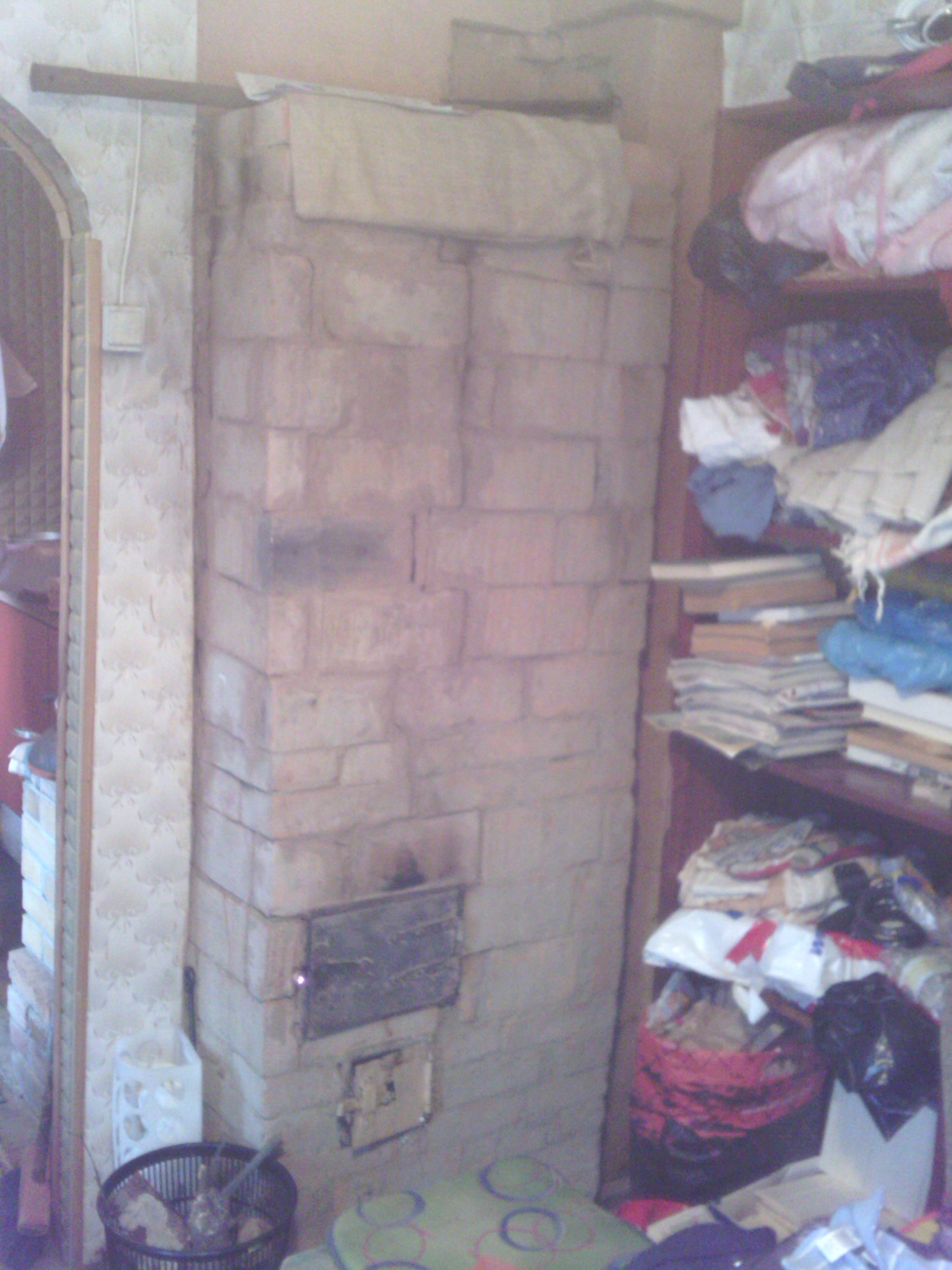

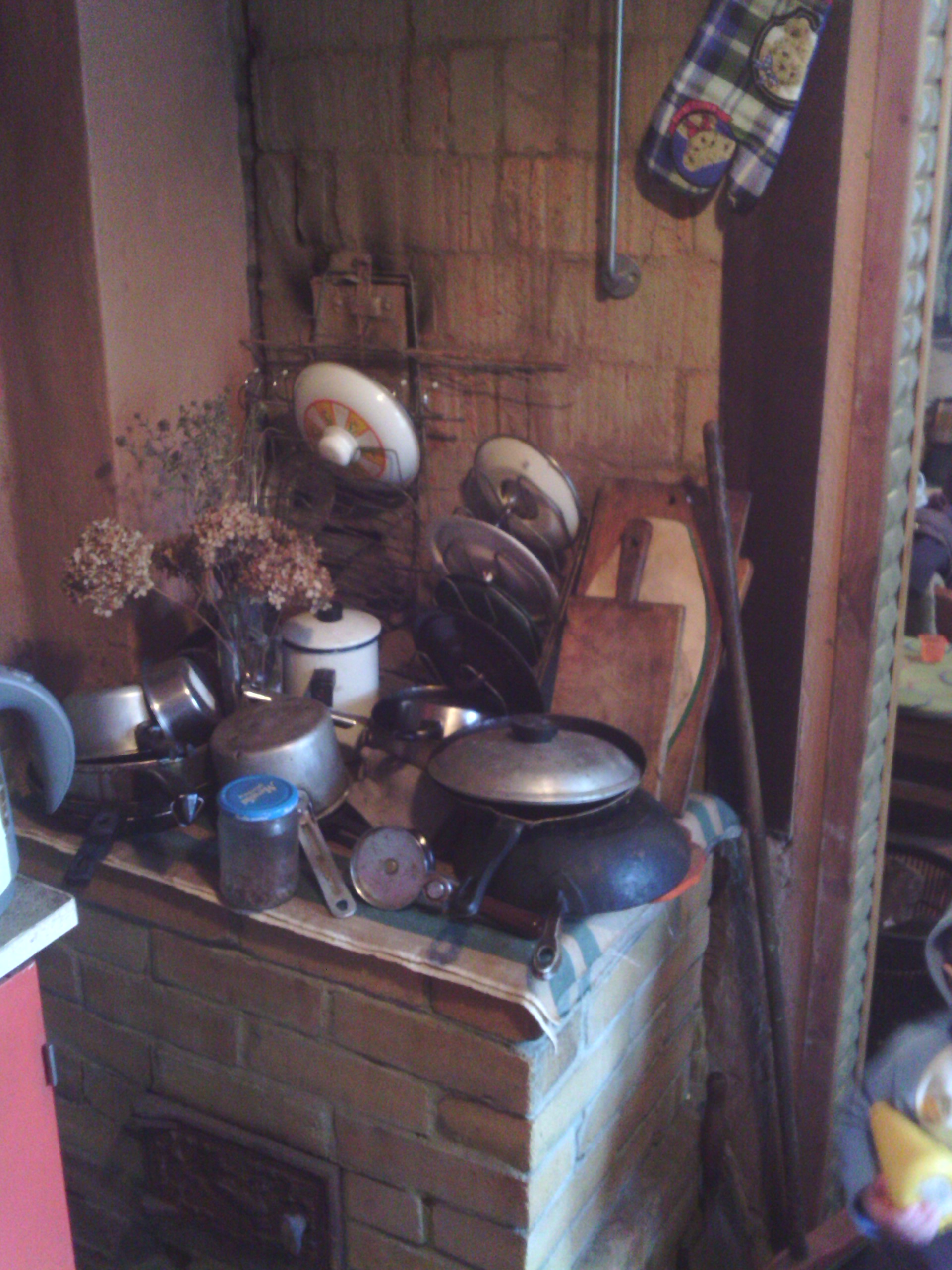

Ищем мастера для ремонта и/или перекладки старой дачной печки.
Дымоход работает нормально(т.е. существующая печь со своими обязанностями по прогреву справляется), но надо переконфигурировать саму печь.
Убрать плиту и сделать печь только отопительной(как раз отопительная часть вся растрескалась и осыпается, хотя топит хорошо)
Дом деревянный 50-х годов постройки с мансардой, отапливать нужно небольшую комнату в 20метров с перегородкой на первом этаже. Печь двусторонняя-т.е. затопить можно и со стороны плиты, и с противоположной.
Очень бы хотелось закончить работы к майским праздникам, т.к. планируем переехать с ребенком на дачу в июне.

Пара фотографий для оценки "разрушений"(простите за бардак

Здравствуйте, Геннадий.
Спасибо за комментарий.
Фото со второго этажа и крыши постараюсь выложить в ближайшее время.
Труба вроде бы с уровня пола(не очень уверен)
Что такое "распушка" не знаю, но хорошо, что "хорошо"
Разбирать печь пока нет договора на постойку новой мы не будем, т.к. на дачу приезжают родители и топят старую печь.
Разбор т.н.арки займет минут 5(и да, вы правы, пожарники бы плакали, впрочем, думаю, что они бы на всей даче плкали )
Не могли бы Вы хотя бы ориентировочно подсказать время работ?
Кстати, готовы оплатить консультацию и свозить на "объект"
