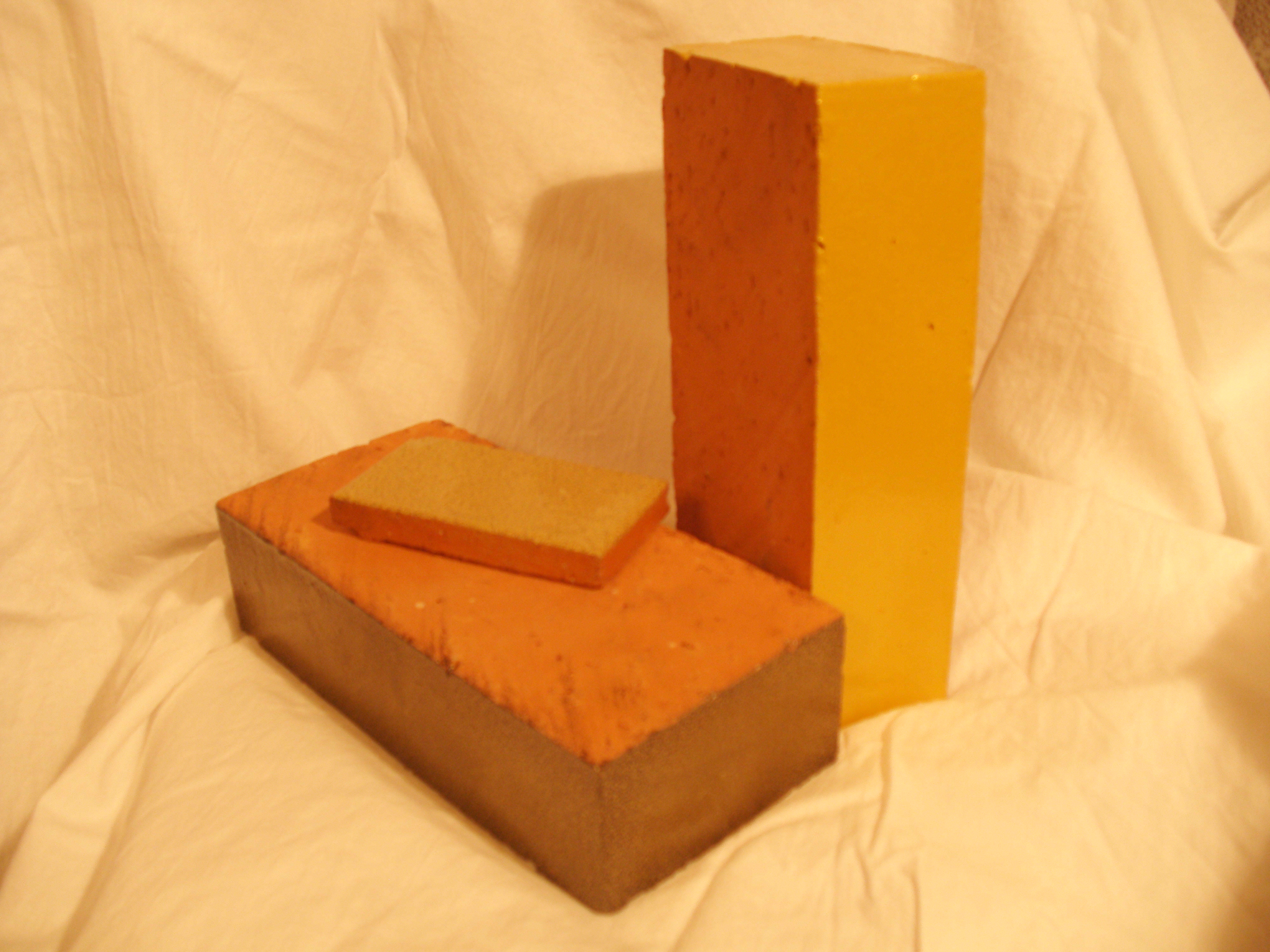

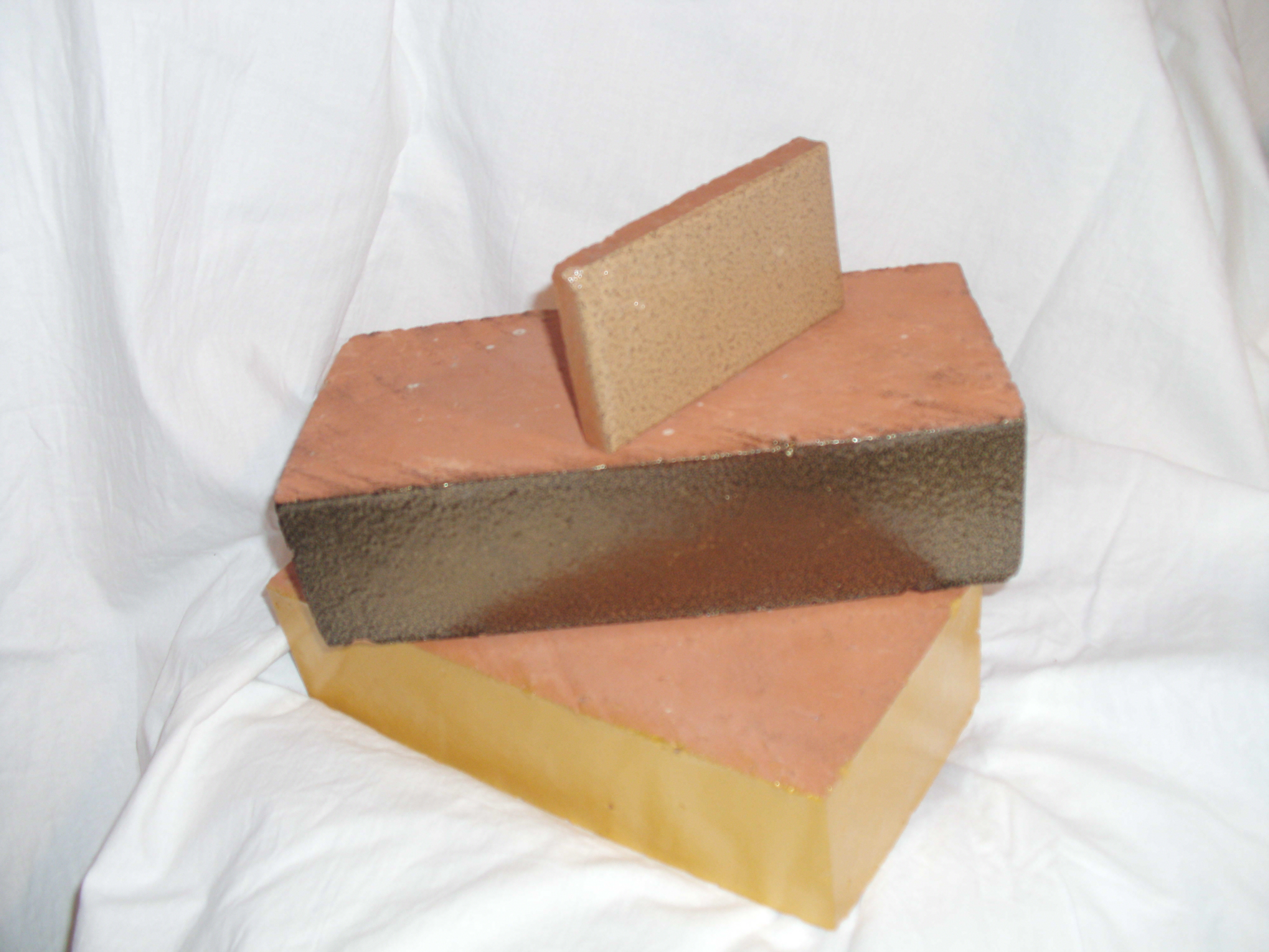

Мне в первую очередь интересно о каком типе кирпича-носителя идет речь - керамическом или шамотном? Если о керамическом, то почему мы обсуждаем вопросы эксплуатауции данного вида кирпича при столь высоких температурах?
Сам по себе даже хороший керамический кирпич не предназначен для эксплуатации при высоких температурах (практика показывает что в интервале температур от 600 *С и выше после нескольких теплосмен происходит его разрушение ). Или здесь имеет место значительное снижение температурного воздействия на структуру кирпича, за счет созданного "полимерного" барьера? (хотя я в этом не уверен).
