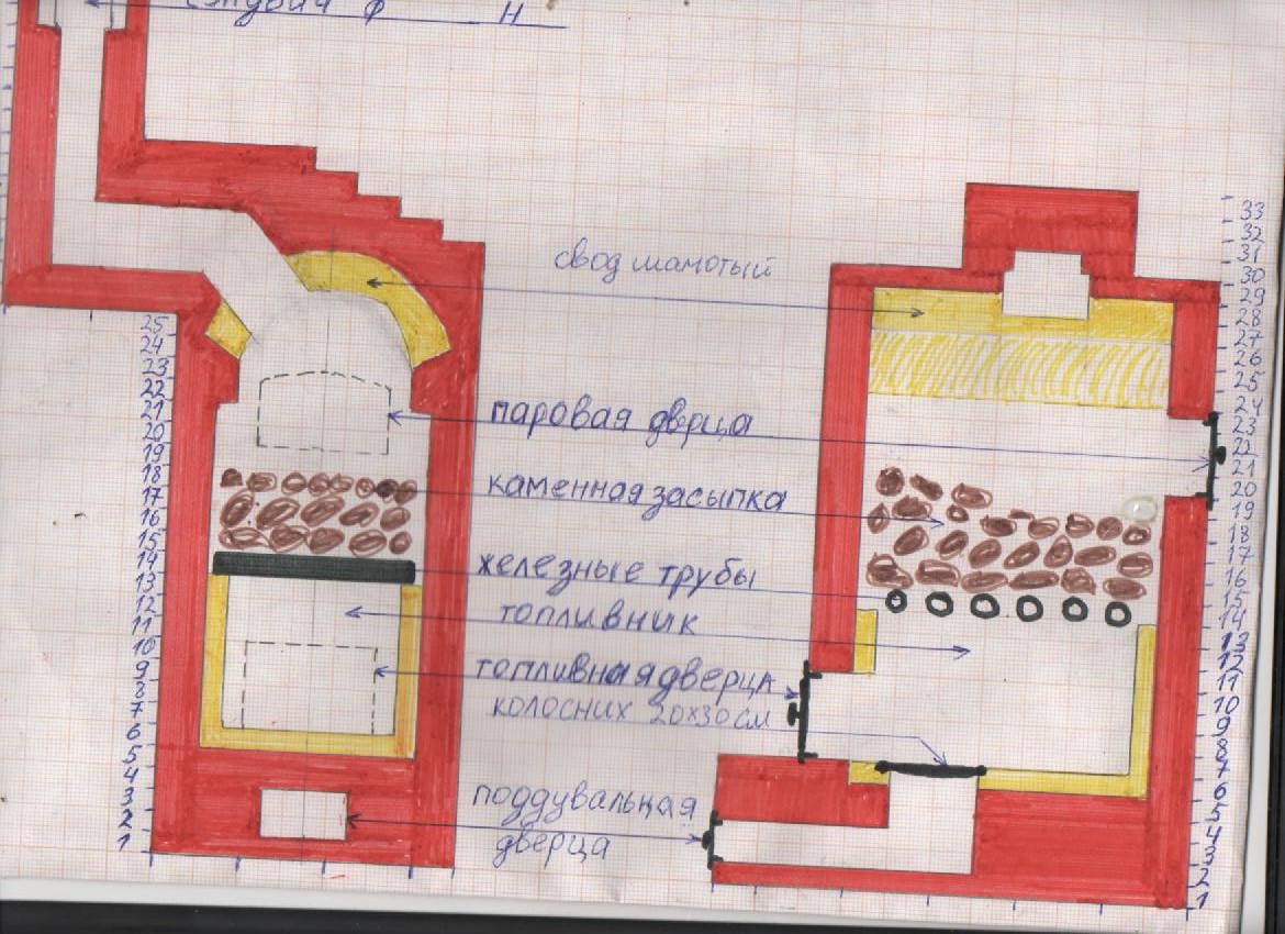

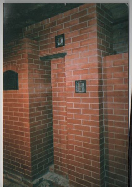

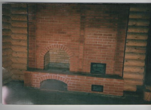

Проблема в том, что в данной печи газы не успевают окисляться. Вот Вы пишете "размеры топливника 51х51х77" а на чертеже высота топливника всего семь рядов (52см). Высота считается до камней. Как минимум, не хватает сантиметров 15 высоты топки. Плюс нужен отдельный ход для розжига. Если нет отдельного хода для розжига, начальный холодный режим протопки пачкает холодные камни сажей и сажа не даёт камням быстро греться. И трубы под камнями тоже проблема. Лучше делать шамотный свод под камни с отверстиями.
