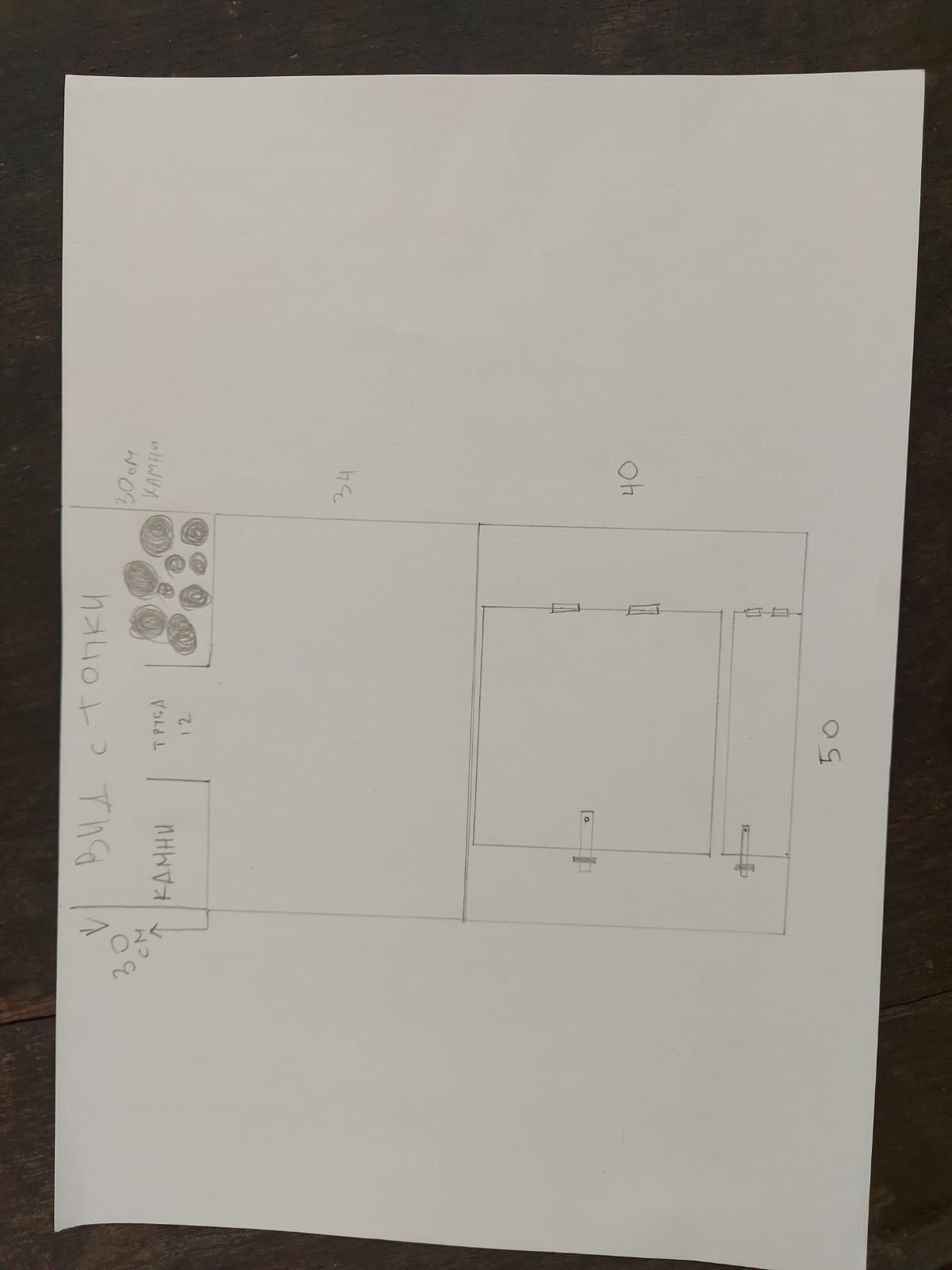

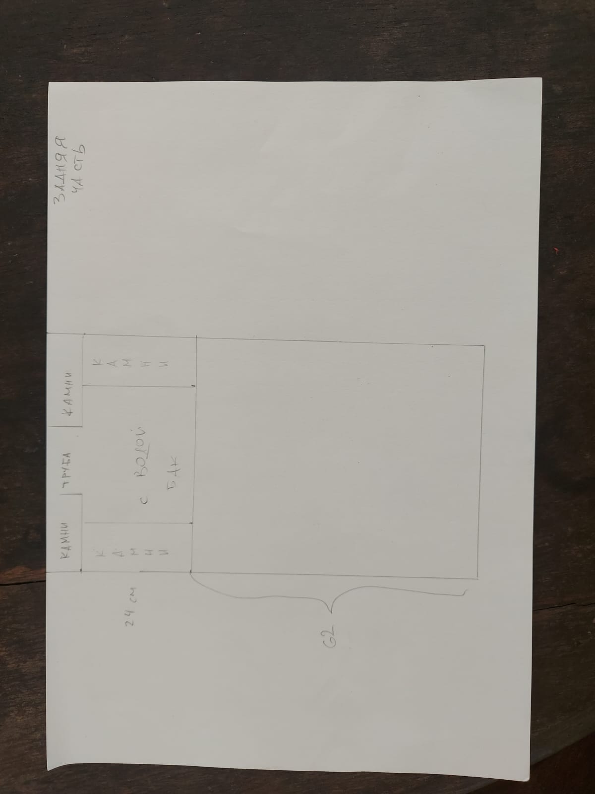

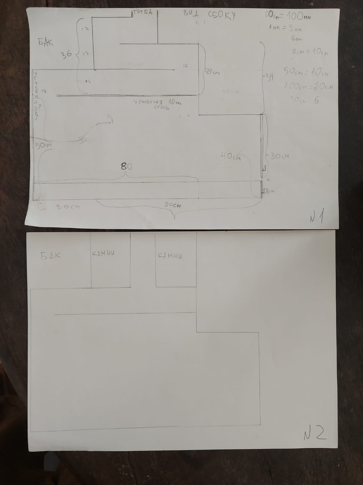

Первый раз в жизни проектирую печь для бани. Подскажите моменты..
Объём отапливаемого помещения парной 23м кубических. Топка снаружи.
- Какой вариант стальной банной печки(1 или 2) более рабочий? (см прикреплённый файл)
- Смысл двух изветвлений канала имеет смысл делать? Ведь температура вверху для камней будет тогда слабее. Но увеличится боковая поверхность, но она менее сильно нагревается.
- Имеет ли смысл заужать поверхность печки вверху под камнями и баком для увеличения температуры?
- Какой оптимальный диаметр трубы и каналов внутри печки? 12 см сейчас
- Какой лушше размер решетки над зольником?
