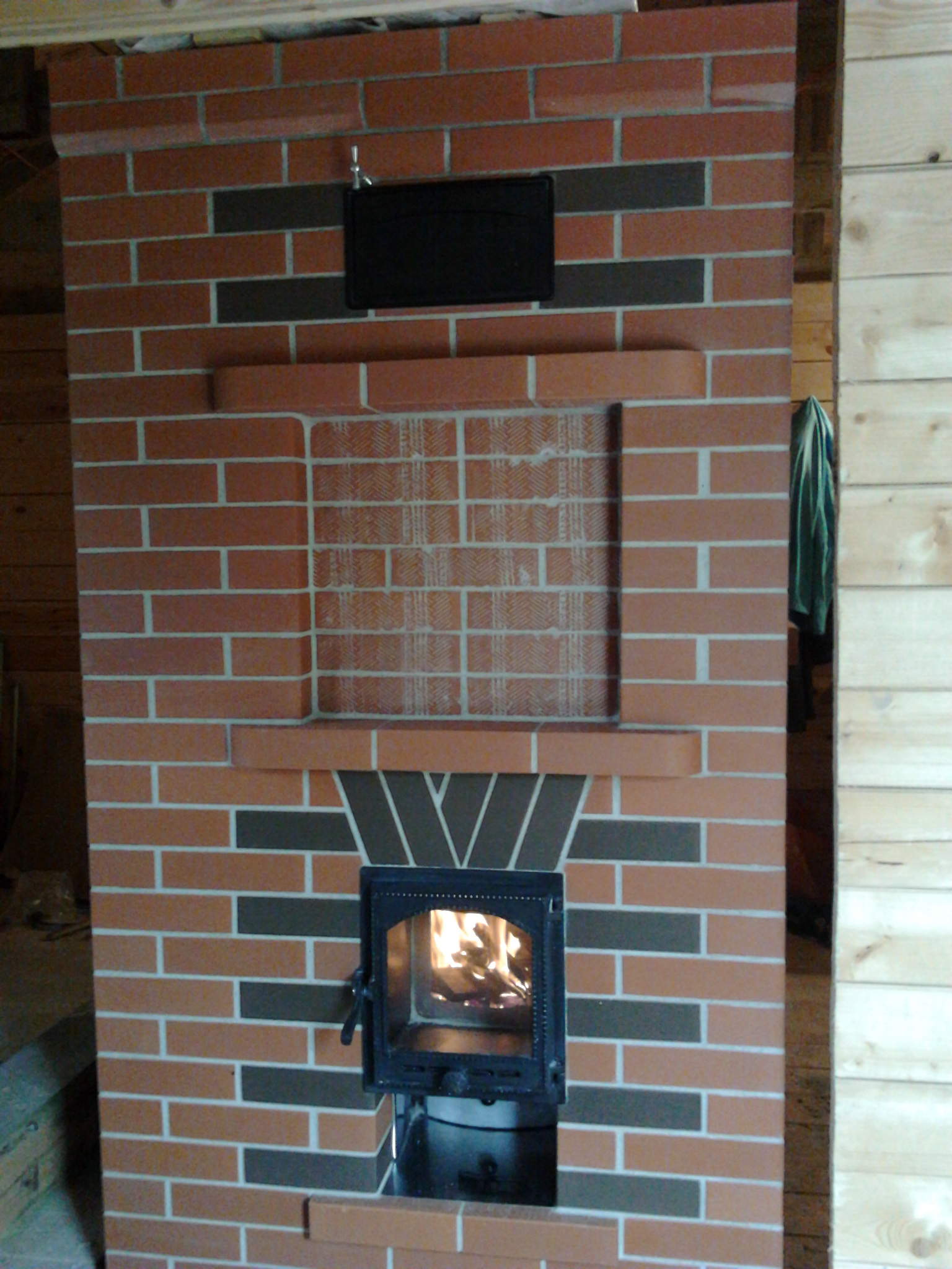

Здравствуйте уважаемые коллеги!

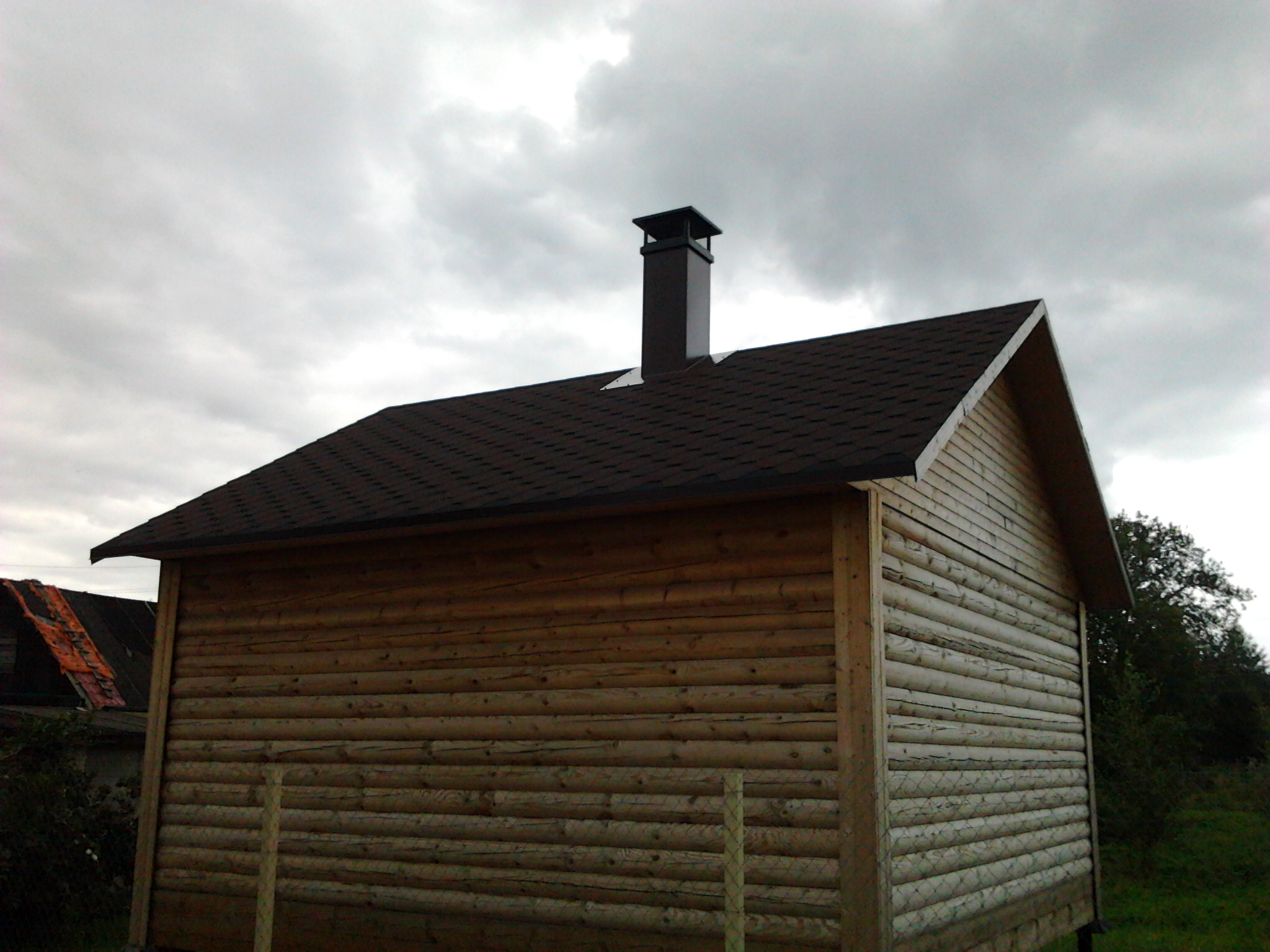

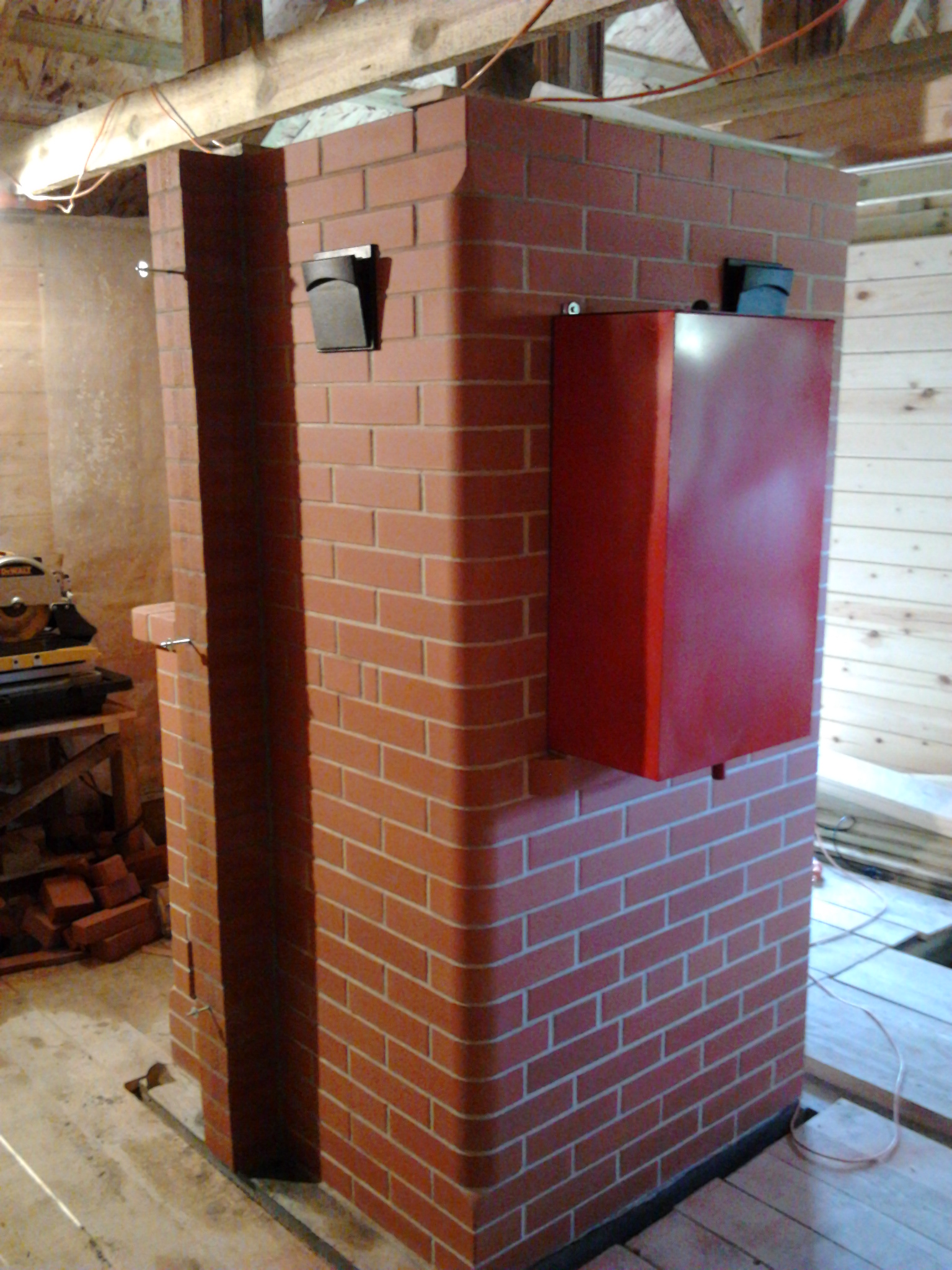

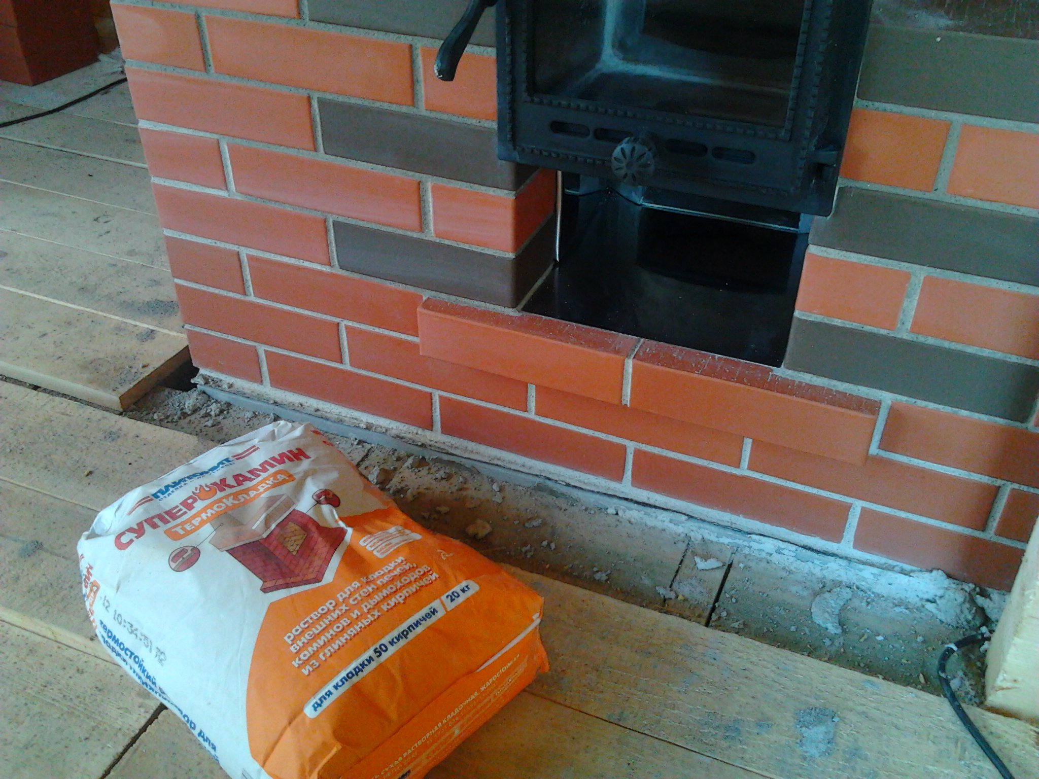

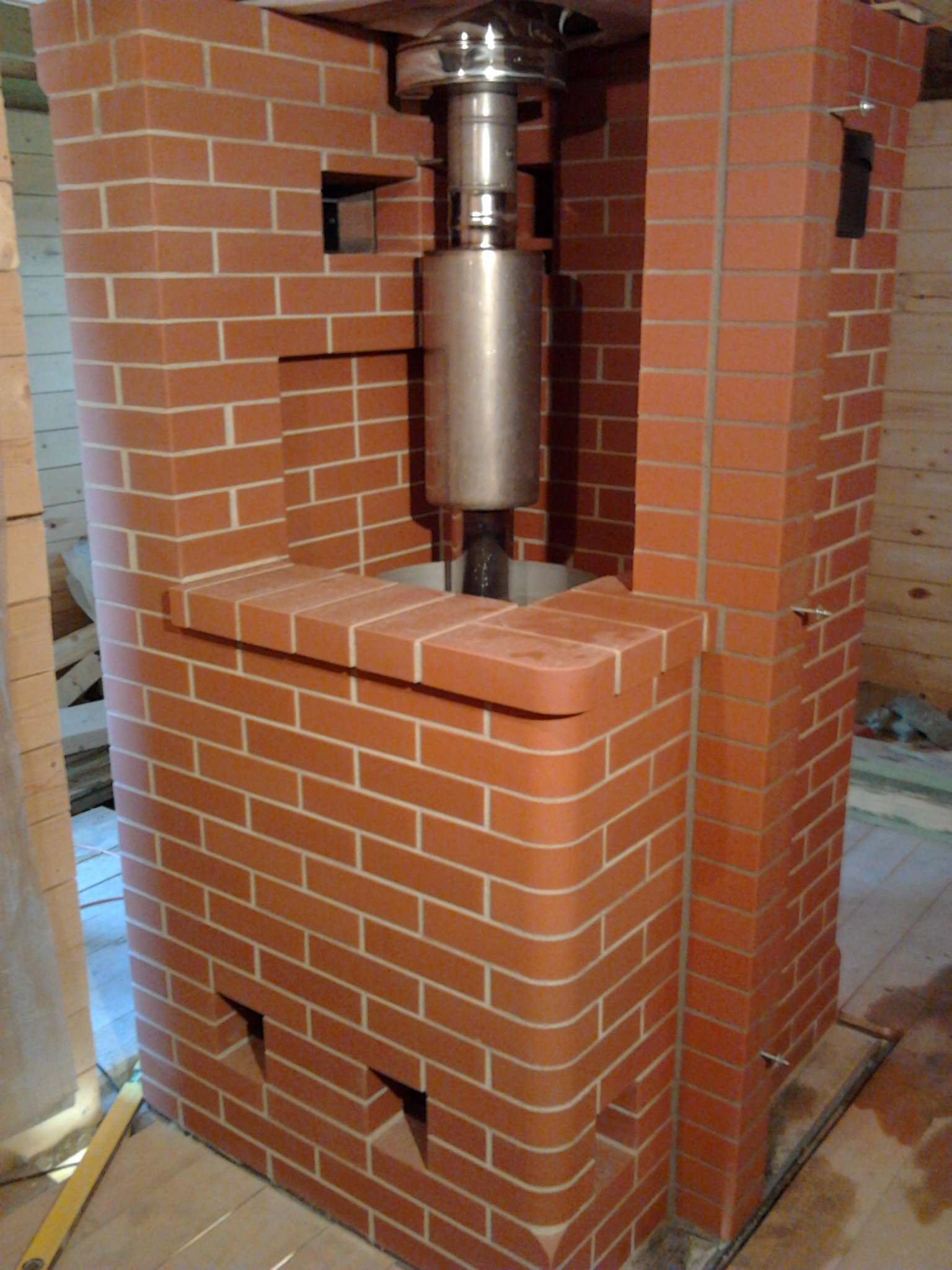

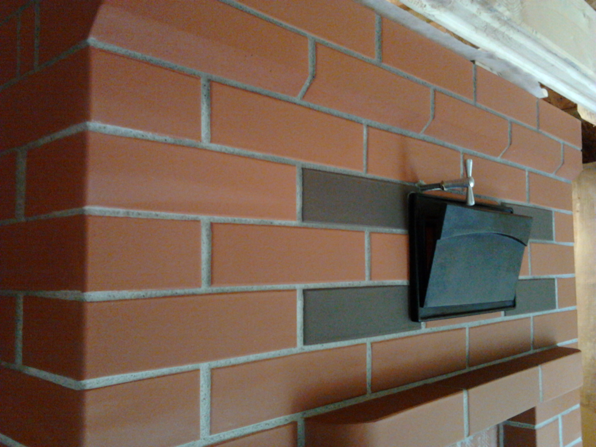

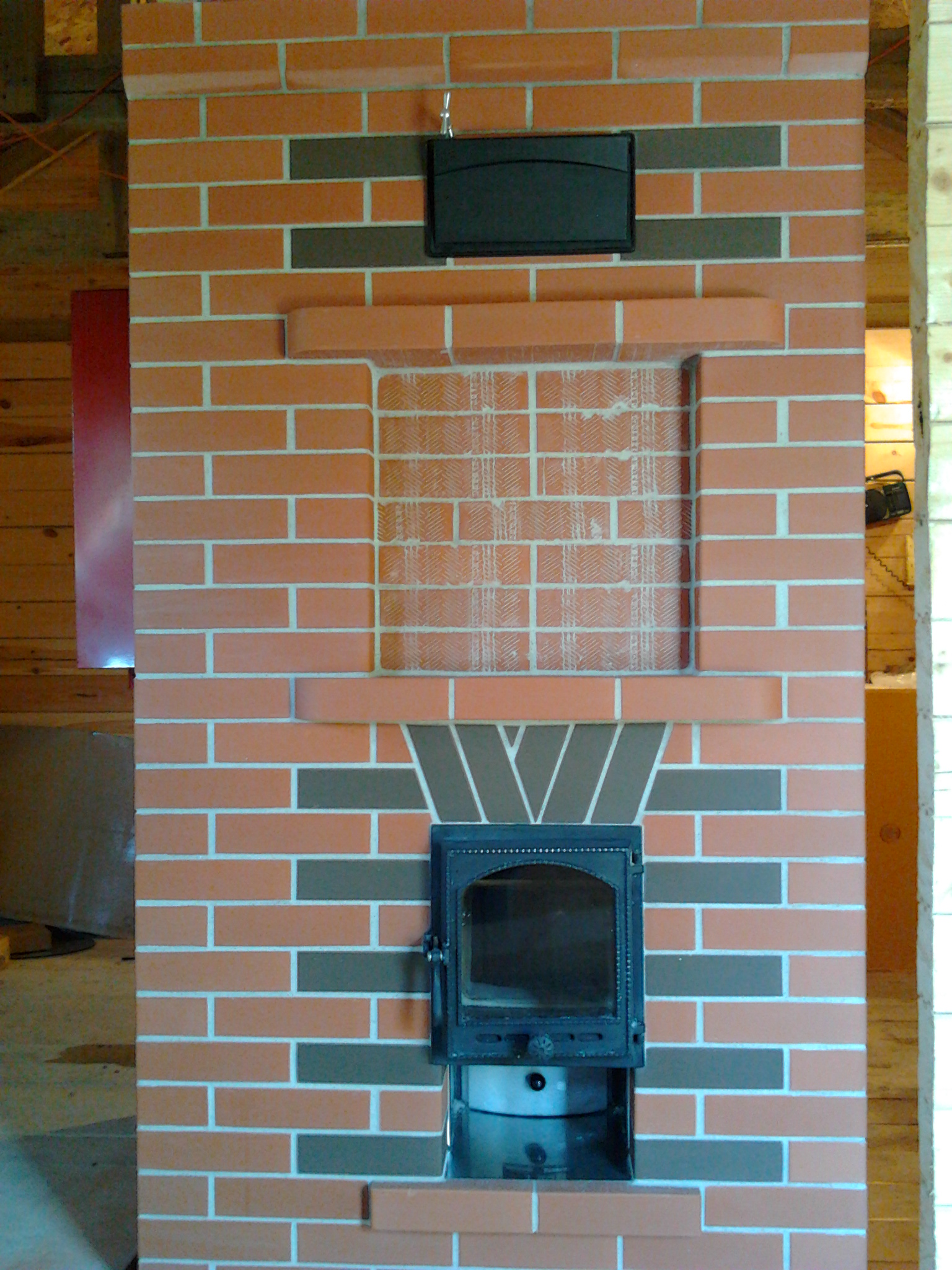

Представляю Вашему вниманию гибридную конструкцию банной печи. Внешний контур выполнен из красного керамического кирпича фирмы Lode, внутри контура установлена чугунная теплоёмкая печь марки АТБ, производства ПетрозаводскМаш, номинальной тепловой мощностью 20 кВт.
У этой модели открытая каменка с возможностью размещения каменной насадки от 50 кг. В каркасе печи встроены воздушные заслонки, позволяющие распределять горячий воздух из парной в моечное помещение и в комнату отдыха / истопную, либо в режиме проветривания. Кроме этого печь оборудована теплообменником из нержавеющей стали и баком для горячей воды. В качестве декора на фасаде расположена ниша для отделки натуральным камнем или панно.
В процессе строительства печи, как уже упоминалось, применялся латвийский кирпич Lode Janka и Brunis, а печная смесь – «Плитонит Термокладка», литье российское и финское (доработанное), дымовая труба типа "сендвич" с кожухом и колпаком.
