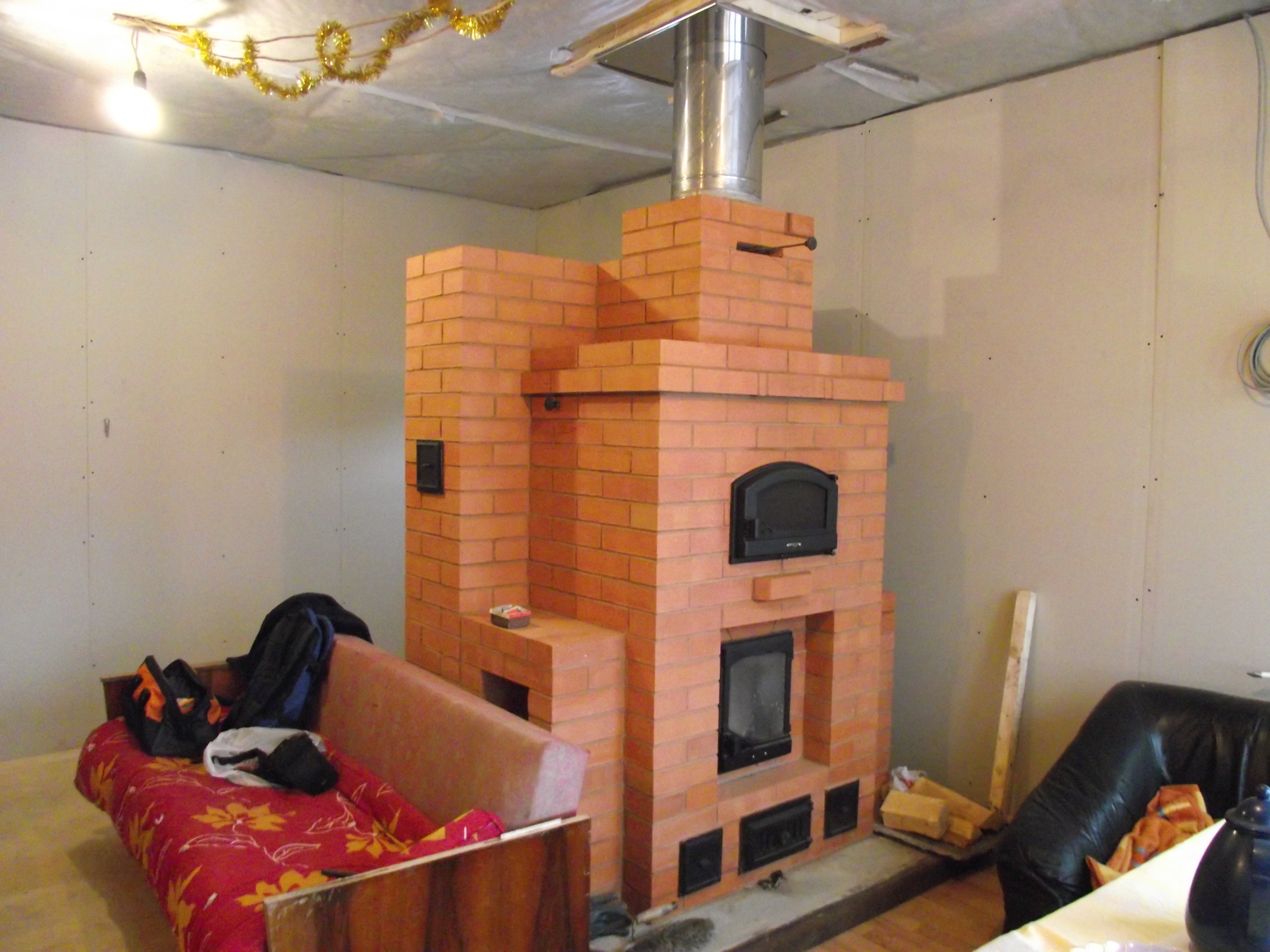

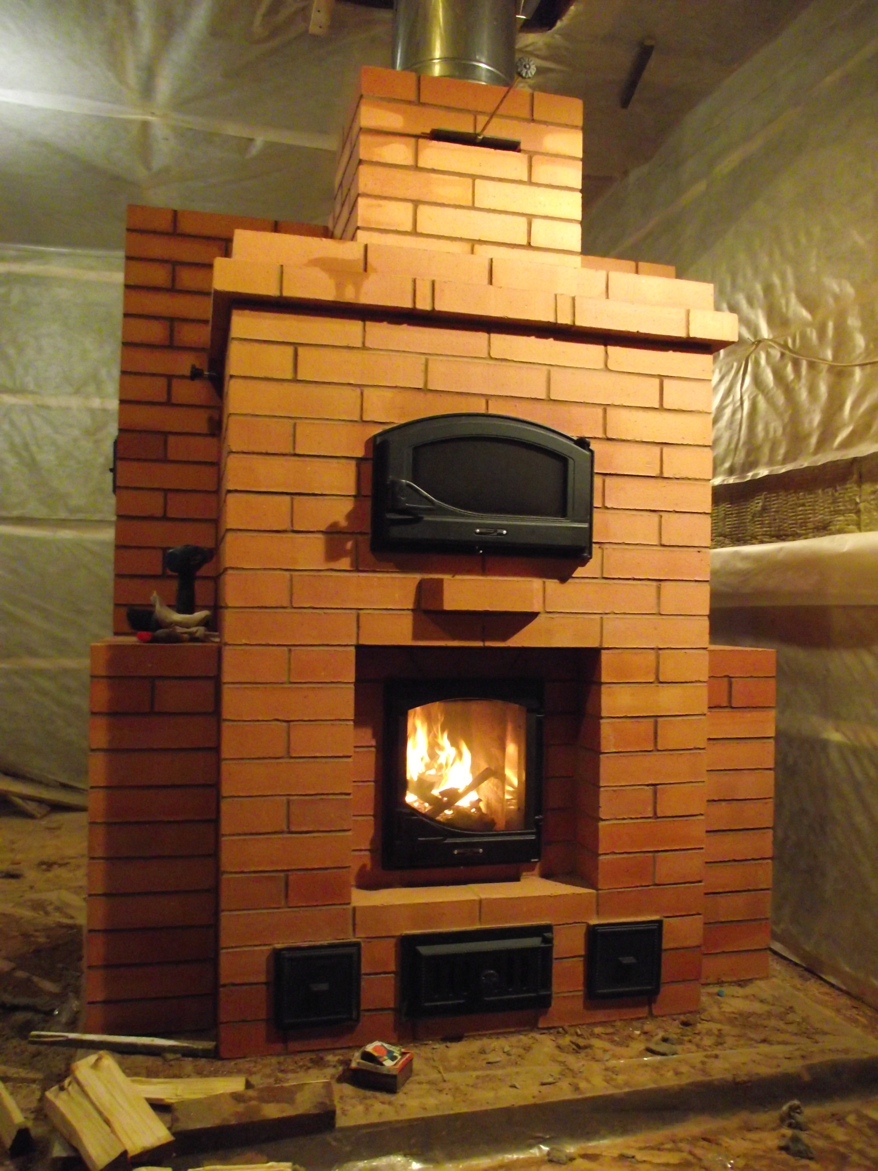

Поступил заказ на отопительную печь с хлебной камерой и щитком, а также с последующим подключением на втором этаже металлической буржуйки. Но меня смутил фундамент, выполненный из металлических " буровых" свай. Так как весь дом был сделан на них, то и под печь закрутили 4 сваи и по верху сделали монолитную железобетонную плиту, толщиной примерно 300мм. Я с большим недоверием отношусь к подобным сваям, так как считаю, что для своего дома, а тем более для печи надо делать проверенные временем фундаменты. При свидетелях Заказчик взял на себя ответственность за устойчивость фундамента, я порекомендовал сделать на уровне земли ещё одну железобетонную плиту, размером как и существующая, т.е. должна получиться жесткая пространственная конструкция. Не знаю на сколько долговечны такие буровые сваи. Время покажет.
Конструкцию печи надо было привязать к плите так, чтобы теоретический центр тяжести печи попал как можно ближе к центру плиты фундамента, для максимального сохранения устойчивости всей конструкции, с учётом веса дымовой трубы из сендвича.
Печь финка-противоточка, с летним ходом и переключением на щиток. Щиток по Селивану (горизонтальные каналы с прогарами).

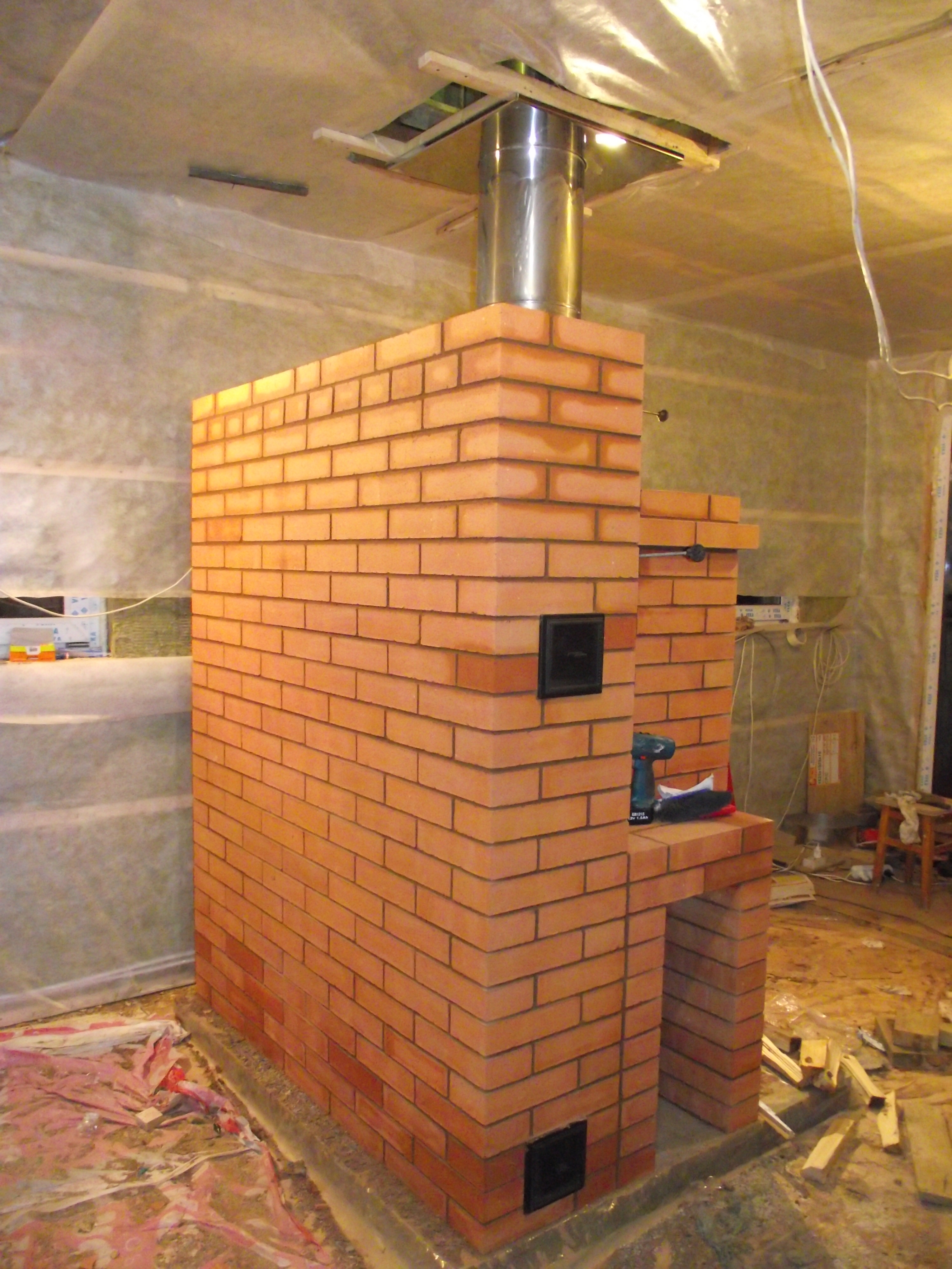

Почему-то не получилось поставить фото трубы. Вся печь выполнена под отделку в дальнейшем самим Заказчиком.
Трубу сендвич "вклеивал" в кирпичную кладку на клеющую пасту "Универсал"- держит намертво, а также если запачкает сендвич, то оттирается с трудом, поэтому желательно работать аккуратно и оттирать остатки сразу.

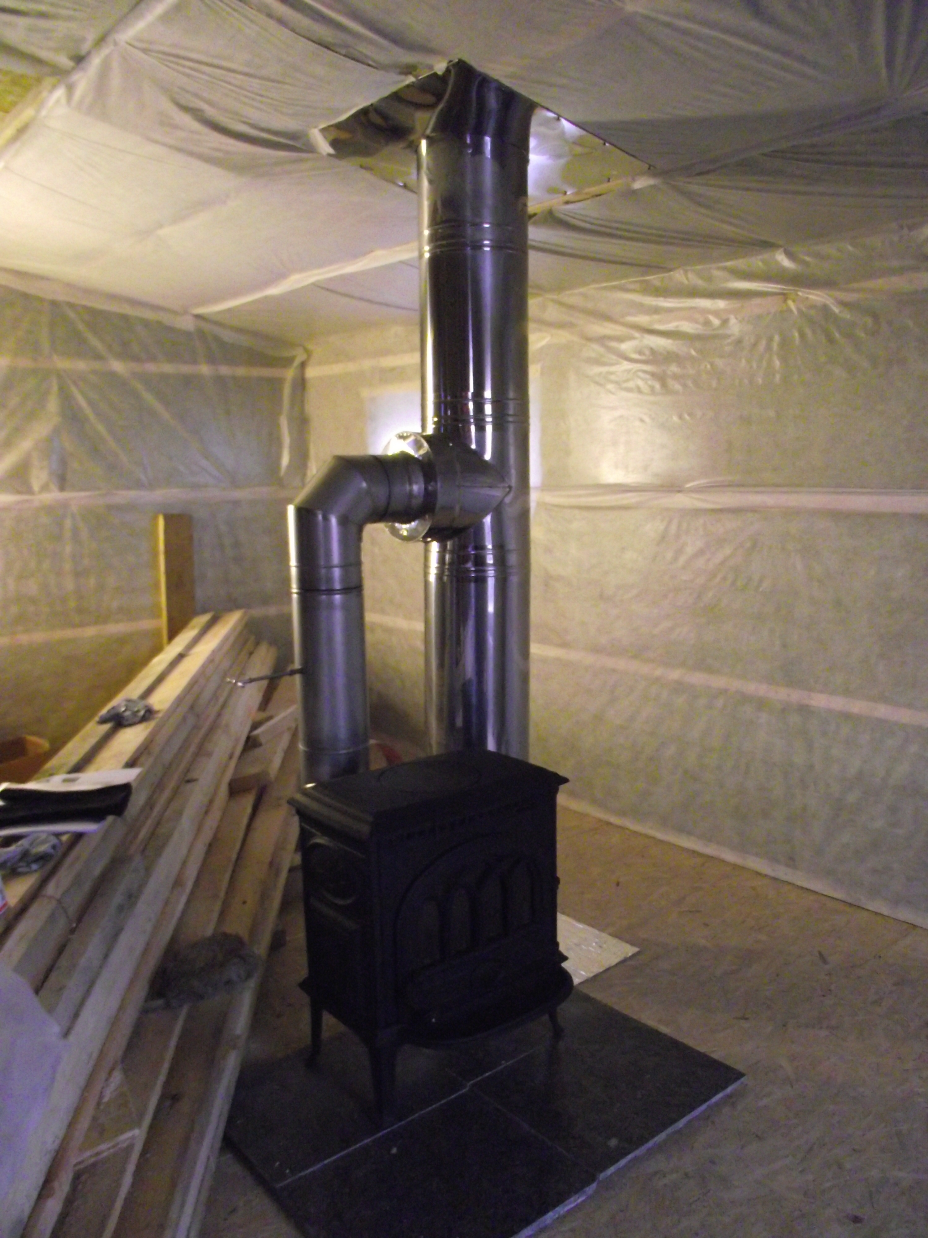

На втором этаже подсоединял металлические трубы тоже на эту пасту, т.к. дымоходы и трубы одинарные Заказчик заказывал где-то сам. Качество изделий было отвратительное и я не раз проклинал не добрым словом косоруких мастеров (стыки и зазоры были такими, что только пастой можно было их заделать).
Сушил печь одновременно с кладкой, поэтому к моменту сдачи объекта можно было топить по полной. Отделочники потом меня благодарили за то, что они могли обогреваться и готовить в хлебной камере всякие вкусности. Хлеб правда они не пекли, но щи и запечённые курочки получались шикарно. Щиток работал тоже хорошо, после протопки всякими остатками досок утром и вечером по 1,5-2 часа, вся печь и щиток были тёплыми и на второй день. Главное, что Заказчик и все его домочадцы были довольны.
