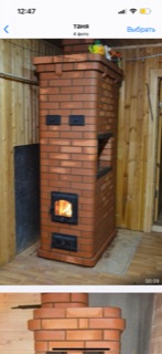

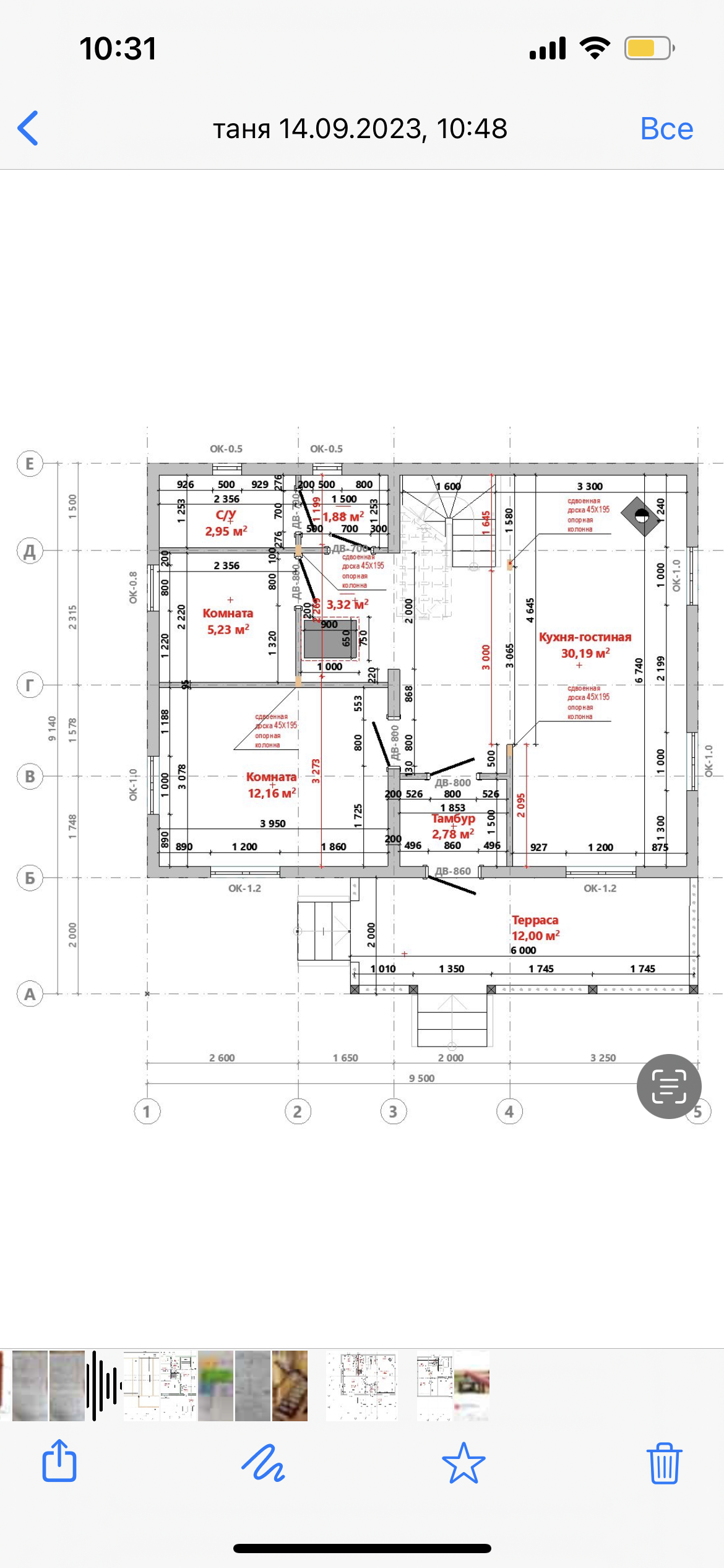

Добрый день! Планирую складывать кирпичную печь малютка 2,5 х 3,5 кирпича на свайном фундаменте. Дымоход планируется сендвич от уровня перекрытия.
Планирую делать основание 1000х750 мм на винтовых сваях 108 мм ,с оголовком, обвязка швеллер 14,с двумя поперечинами, лист железа 5 мм.
Дом из бруса, фундамент свайно-винтовой и перевязан двутавром
Вопрос: подходит ли фундамент для печи такого размера, на каком расстоянии от чистового пола выводить верхнюю плоскость фундамента, могут ли лаги попадать в этот проем, или его надо полностью обходить?
какое расстояние должно быть до стены?
спасибо!
