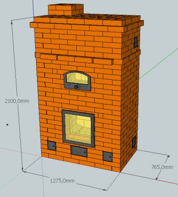

Andrey, здравствуйте!
В Вашем проекте в стене нужно оставить проем от пола 1600 мм высотой в три ряда кирпича (220 х 250 мм ) и дымовой канал в стене должен быть 250 х 130 мм. Дымоход желательно загильзовать, т.е. одновременно с кладкой вставлять в кирпичный дымоход овальную трубу из жаростойкой нержавейки. В проем в стене также установите тоннель из нержавейки, который будет соединен с гильзой. В печи нужно обязательно предусмотреть прочистную дверку около проема. Сразу в проекте предусмотрите, чтобы рядом с дымовым каналом на расстоянии 270 мм от стены небыло сгораемых материалов ( от дыма 380 плюс защита огнестойким материалом). Кирпич хороший Витебск, М 200. Раствор глино-песчаный
