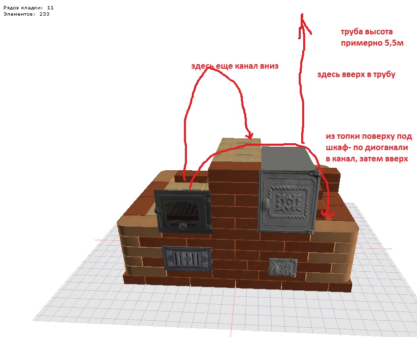

 Здравствуйте!
Накидал не большой конструктив, немогу определить насколько будет эффективно работать (см. рис.) над плитой каналов не будет, там углубления для сушки (фурнитура вставлена просто для вида, кладка выполнена под размер фурнитуры) плита 470х850 далее выход на второй этаж и там щиток для обогрева примерно 1000х1000, далее выход на чердак и там коптилка (общая длина дымохода 5,5 метра, высота печи 2,1м - обогрев кухни 3 на 6 метра + прихожая 2х3,5 метра
вопрос насколько будет эффективно работать и выдержит ли дымоход такой высоты.
