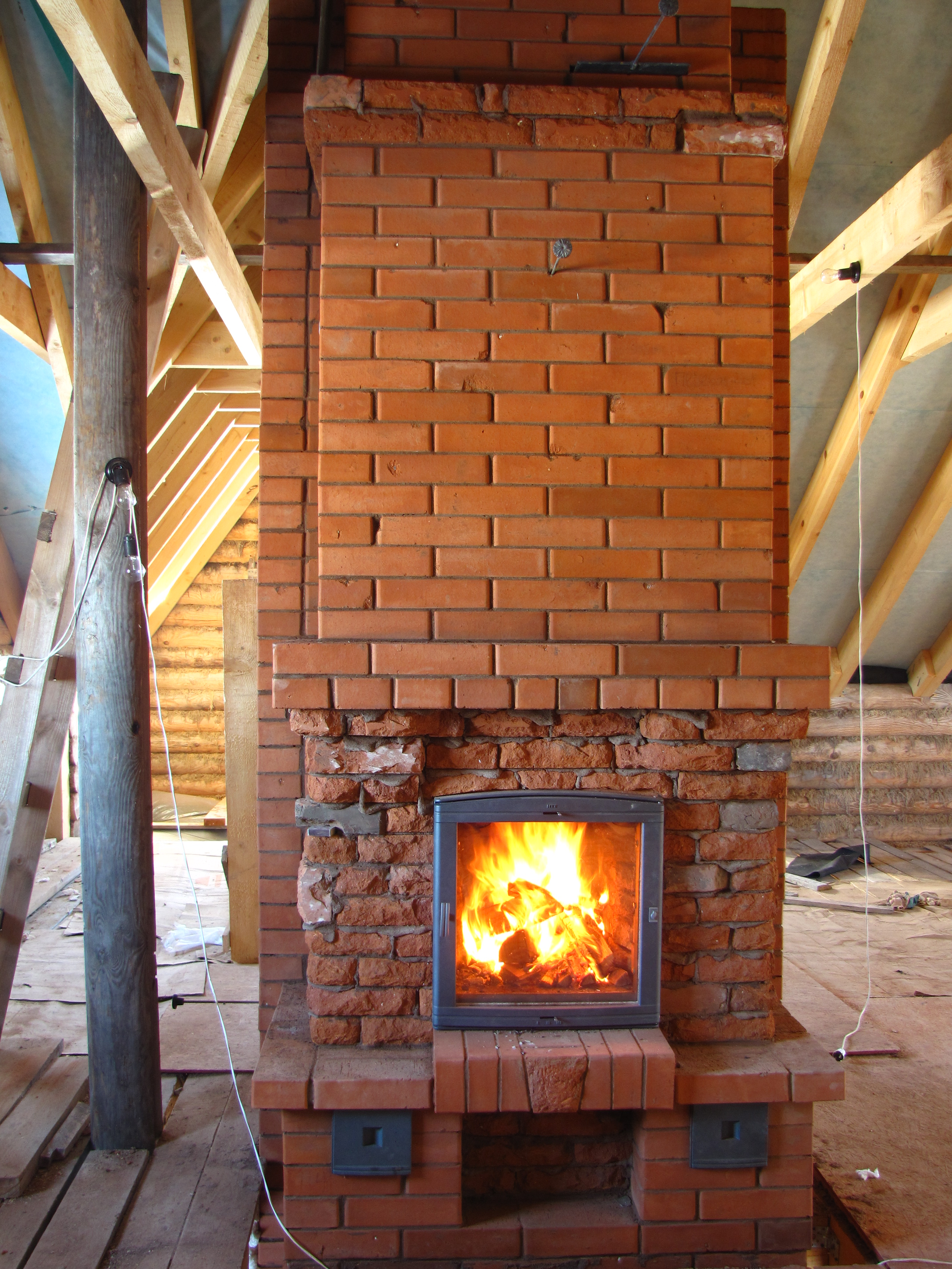

В большинстве конструкций колосник не использую уже более 10 лет. За это время, его применение было оправдано в единичных случаях, например, при топке углем. Если организовывать горение у выпускного хайла, то колосник нисколько не способствует этому. А если делать топку вихревой, то колосник только мешает. Кроме этого, есть еще десятка два фактора в пользу глухого пода при условии правильной организации подачи воздуха в топливник через стенку
