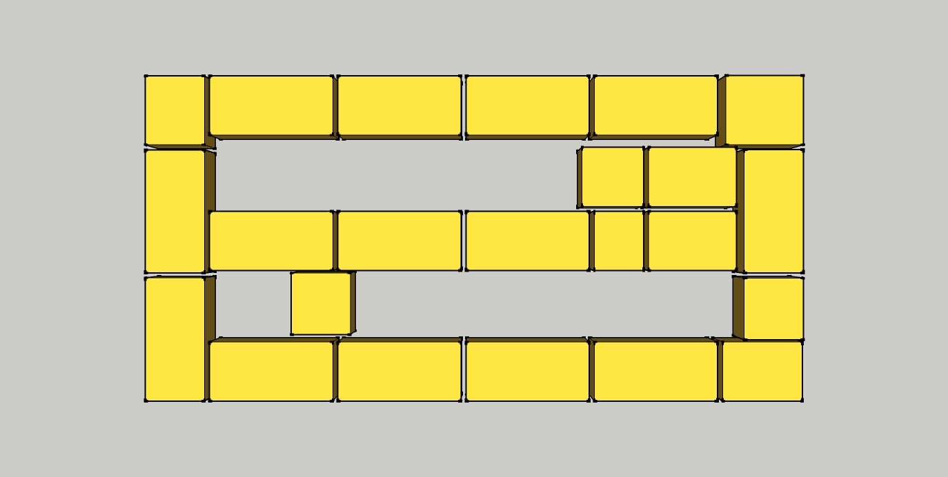

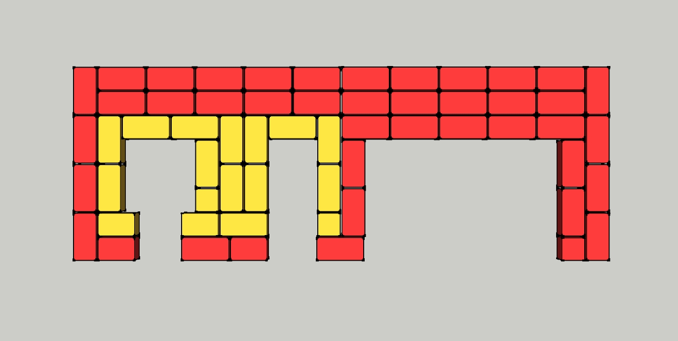

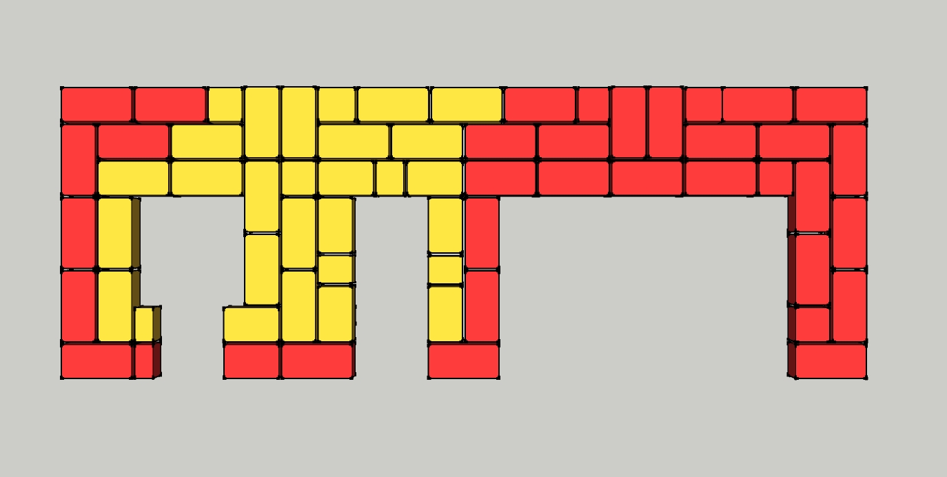

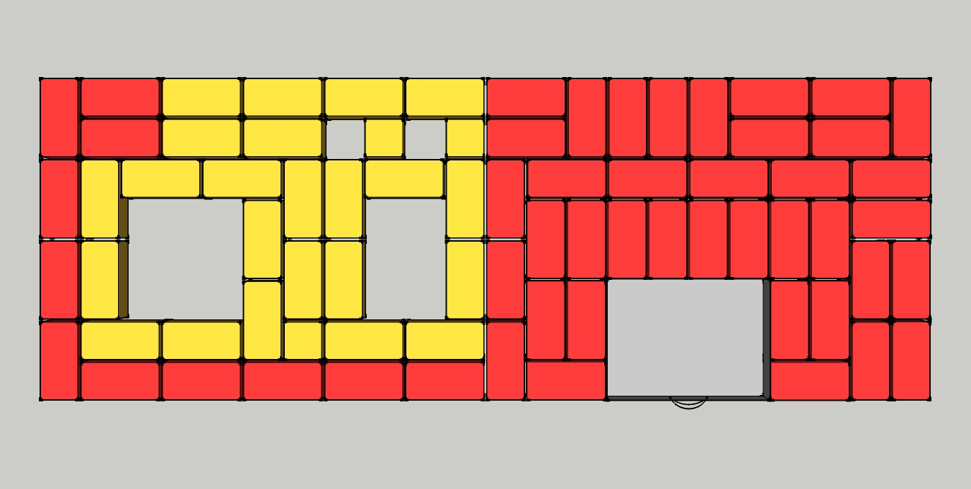

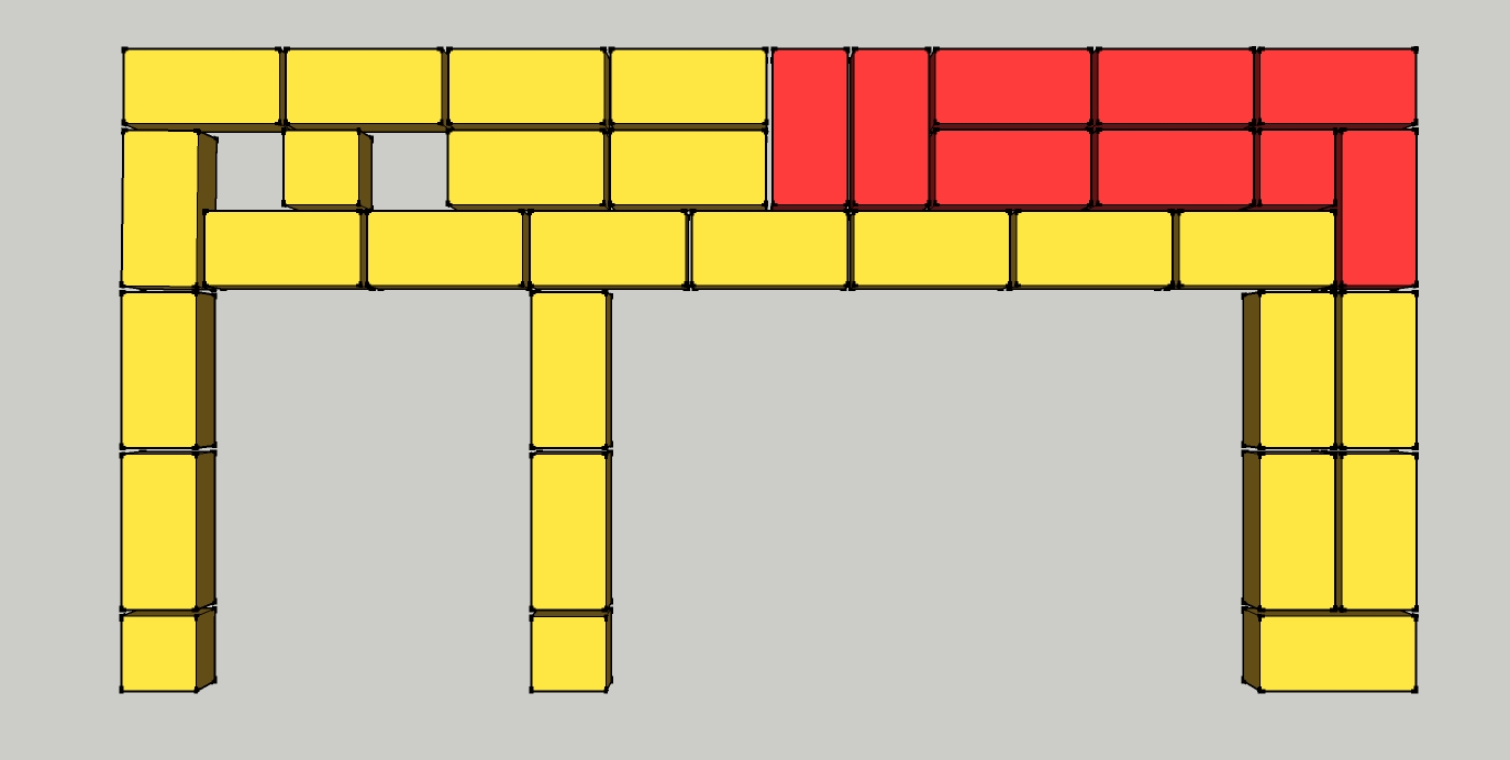

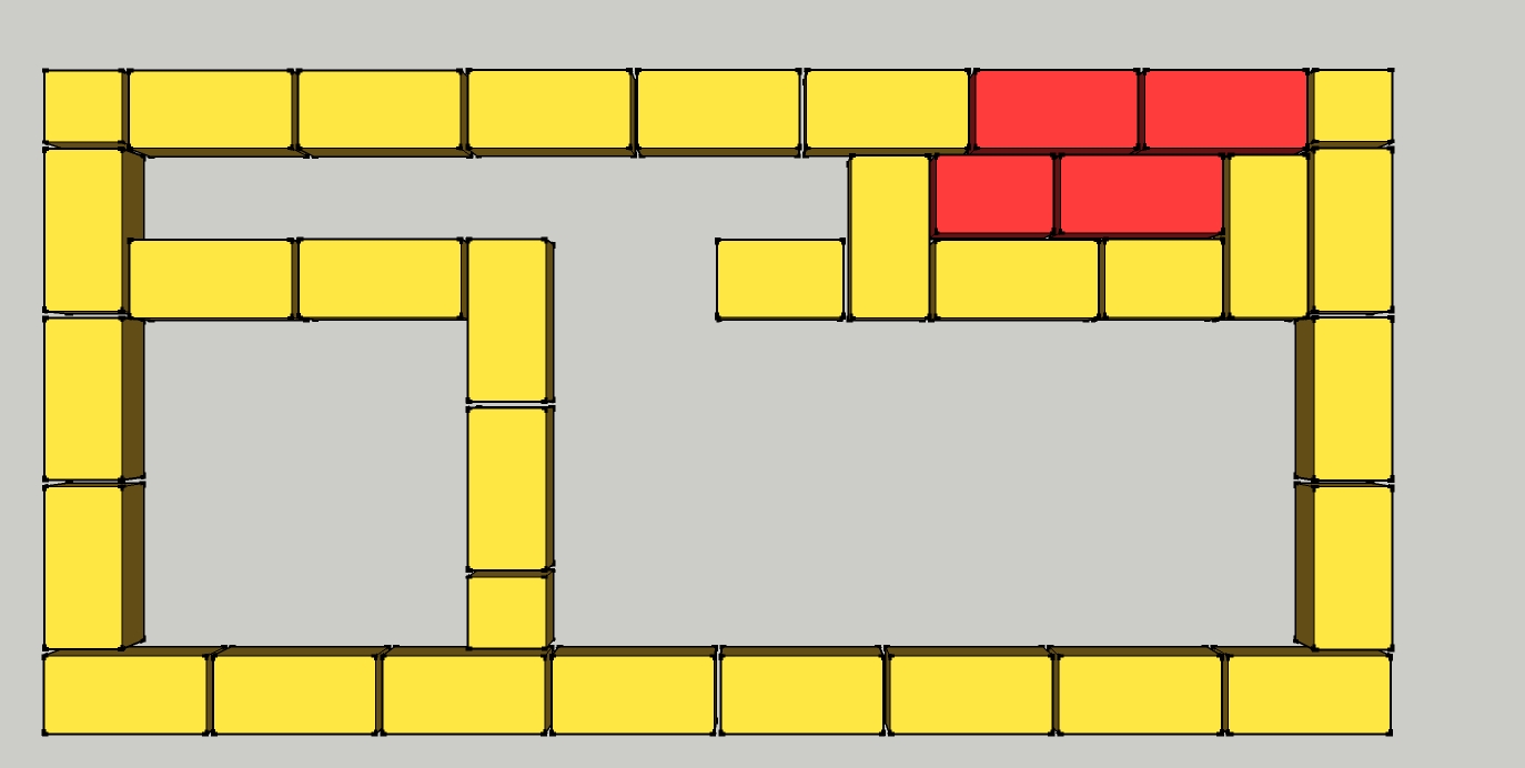

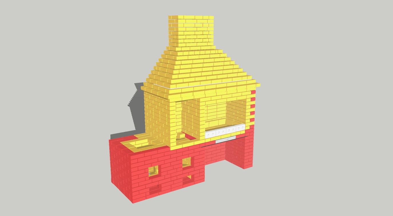

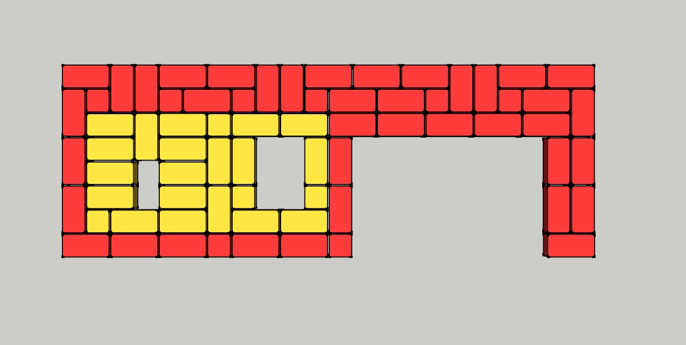

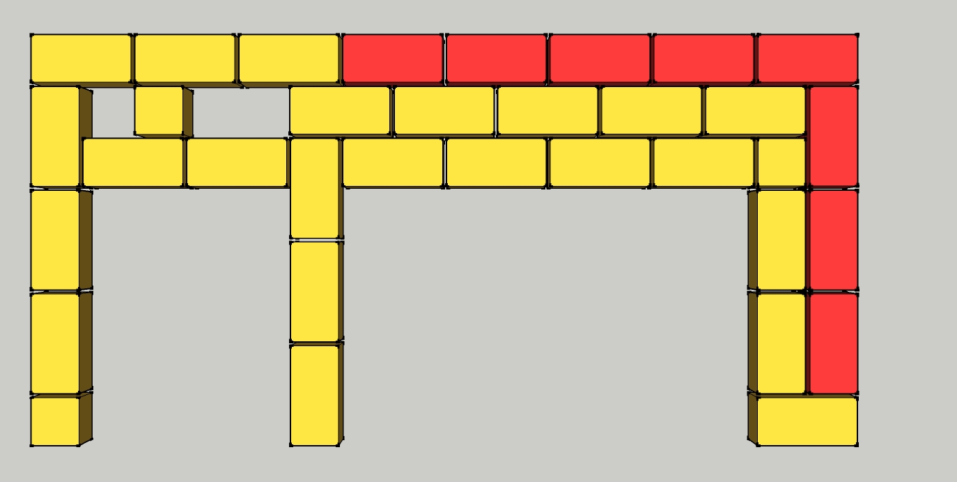

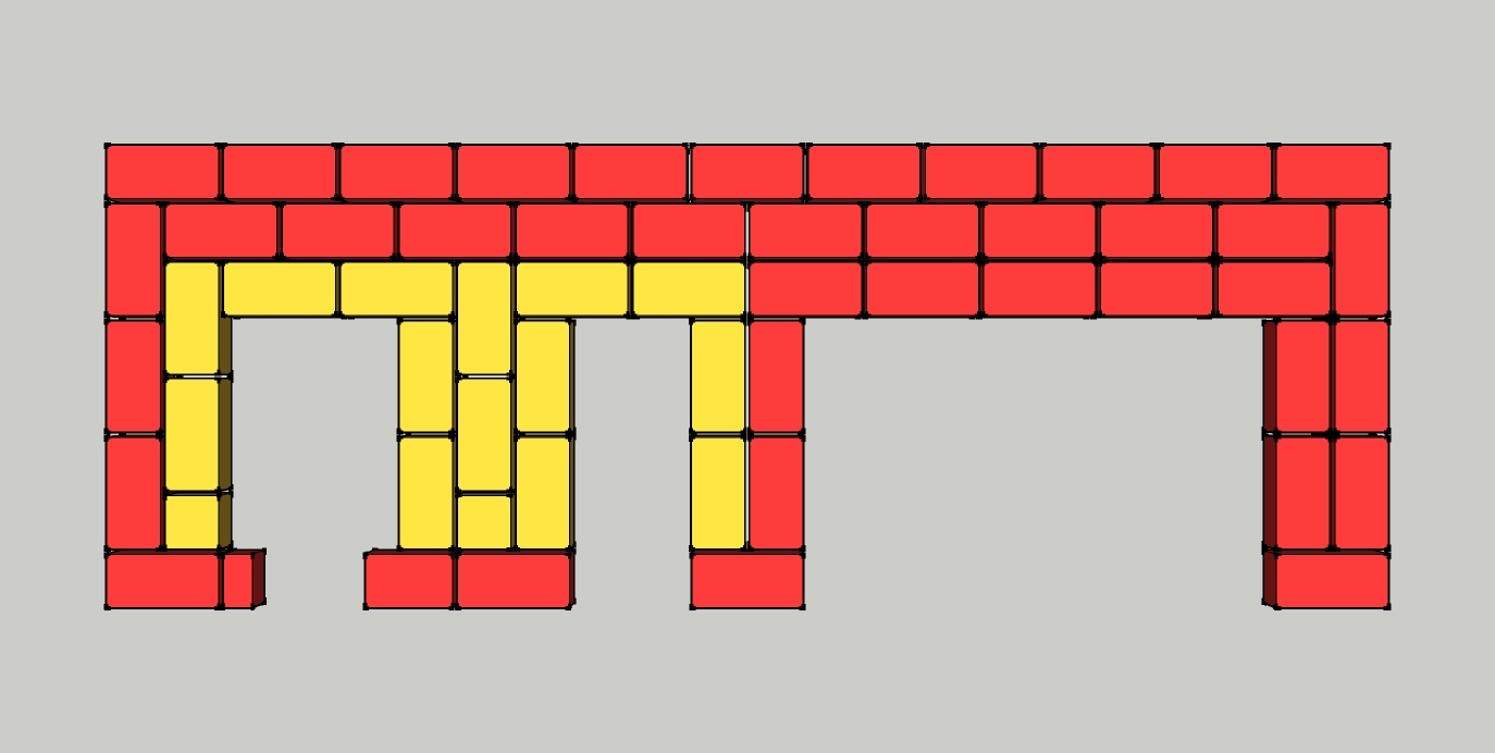

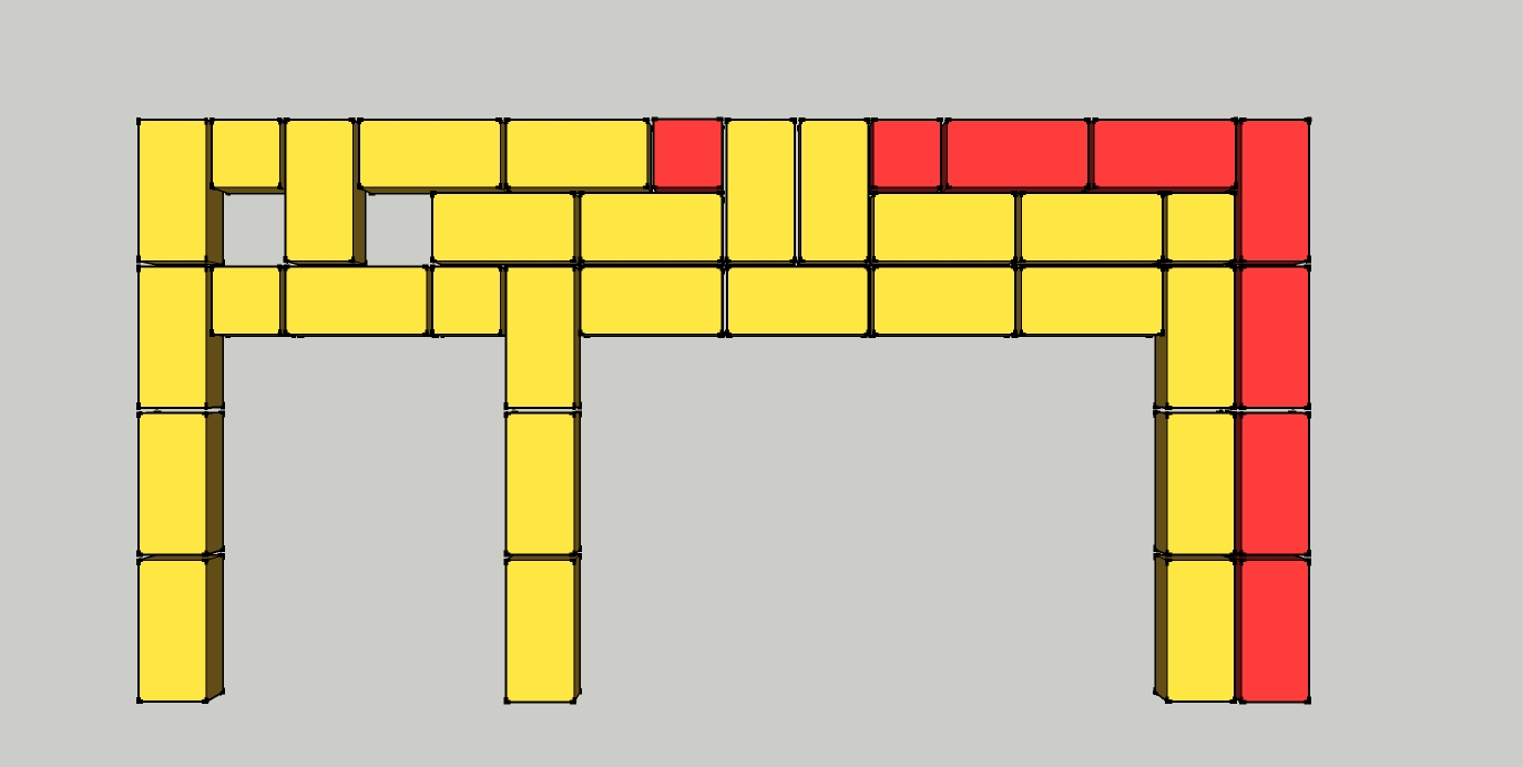

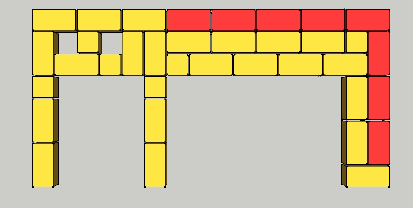

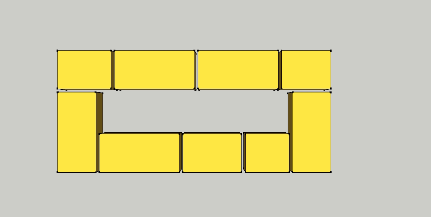

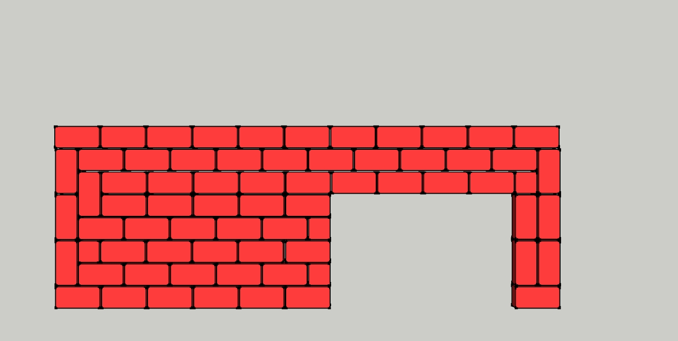

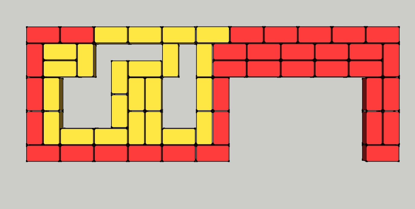

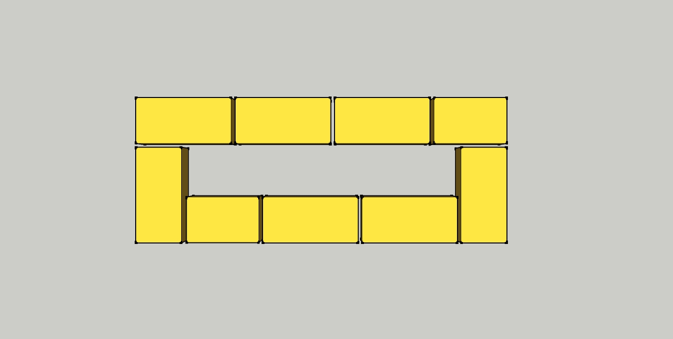

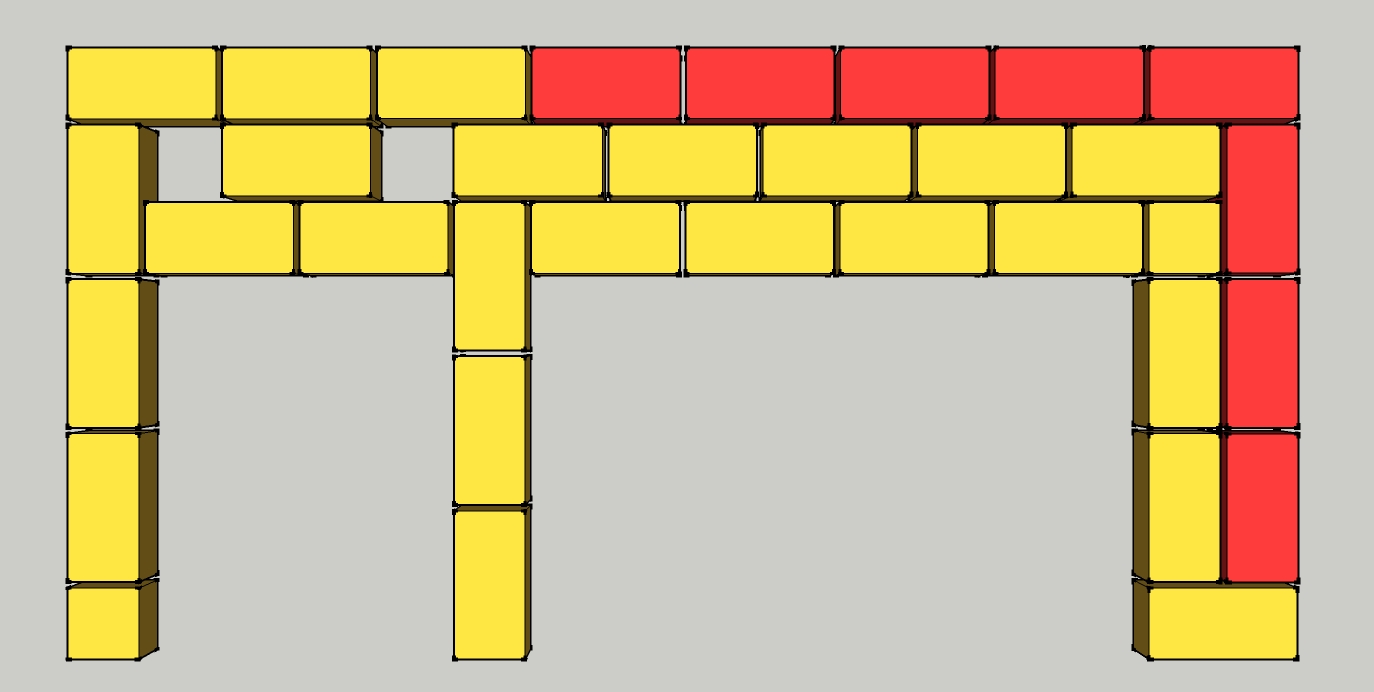

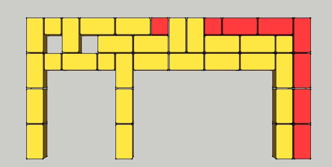

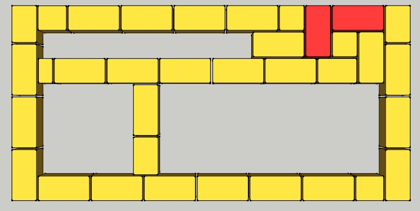

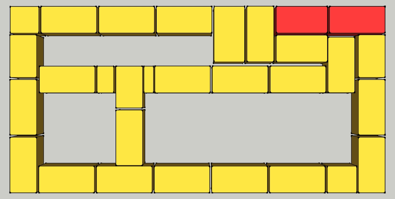

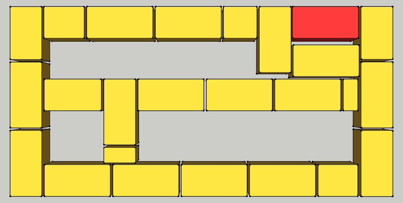

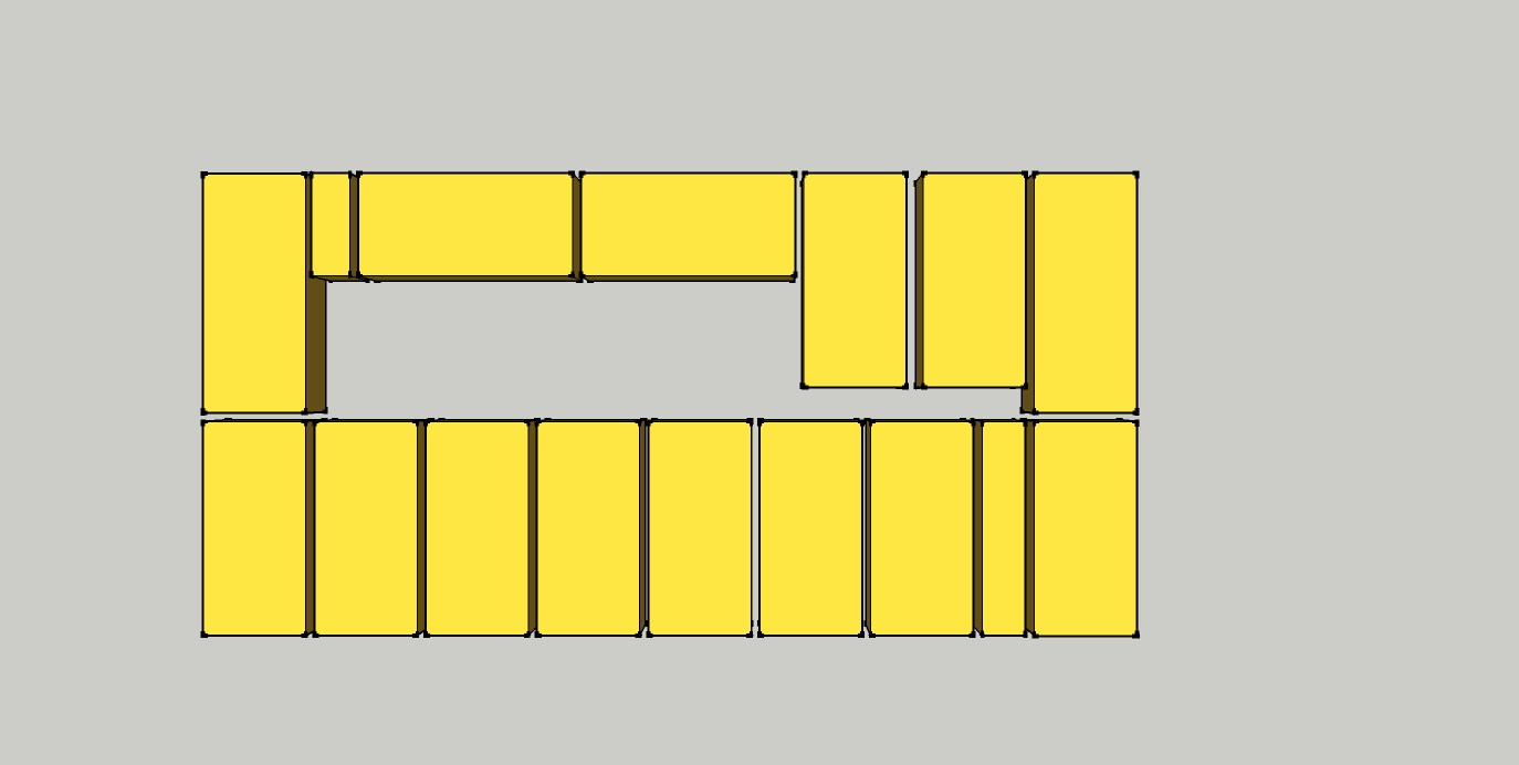

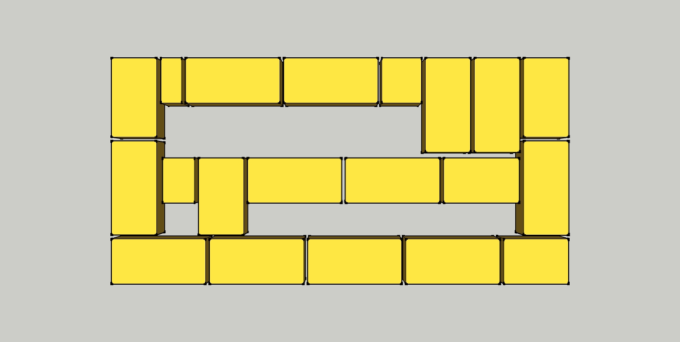

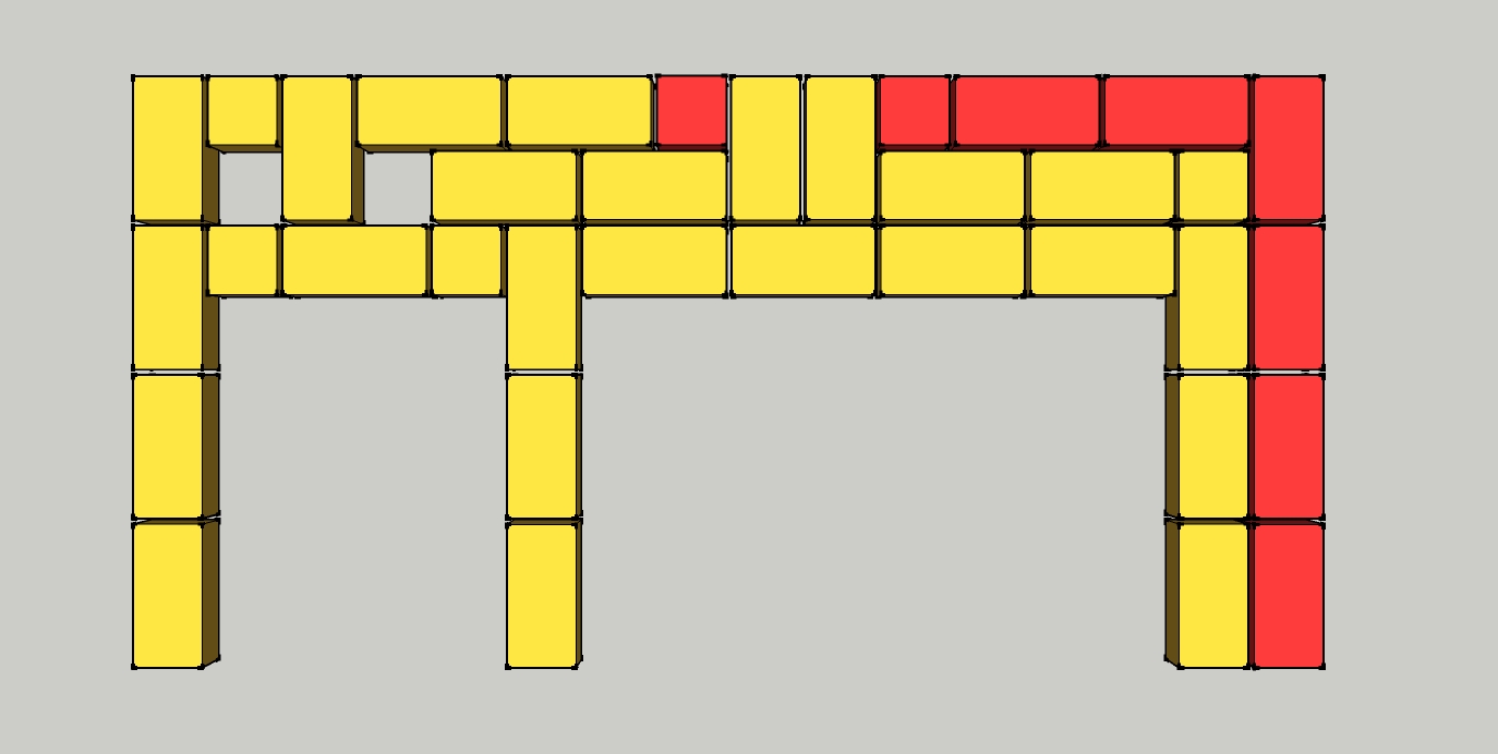

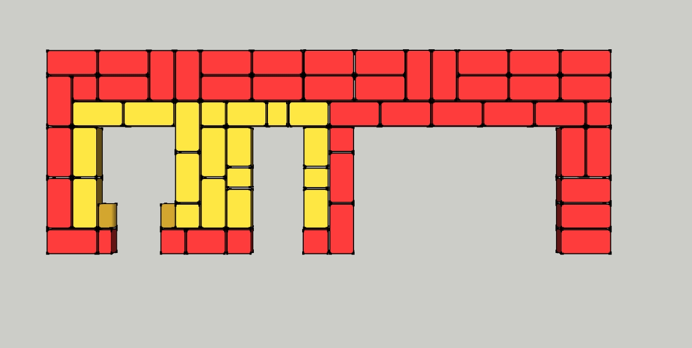

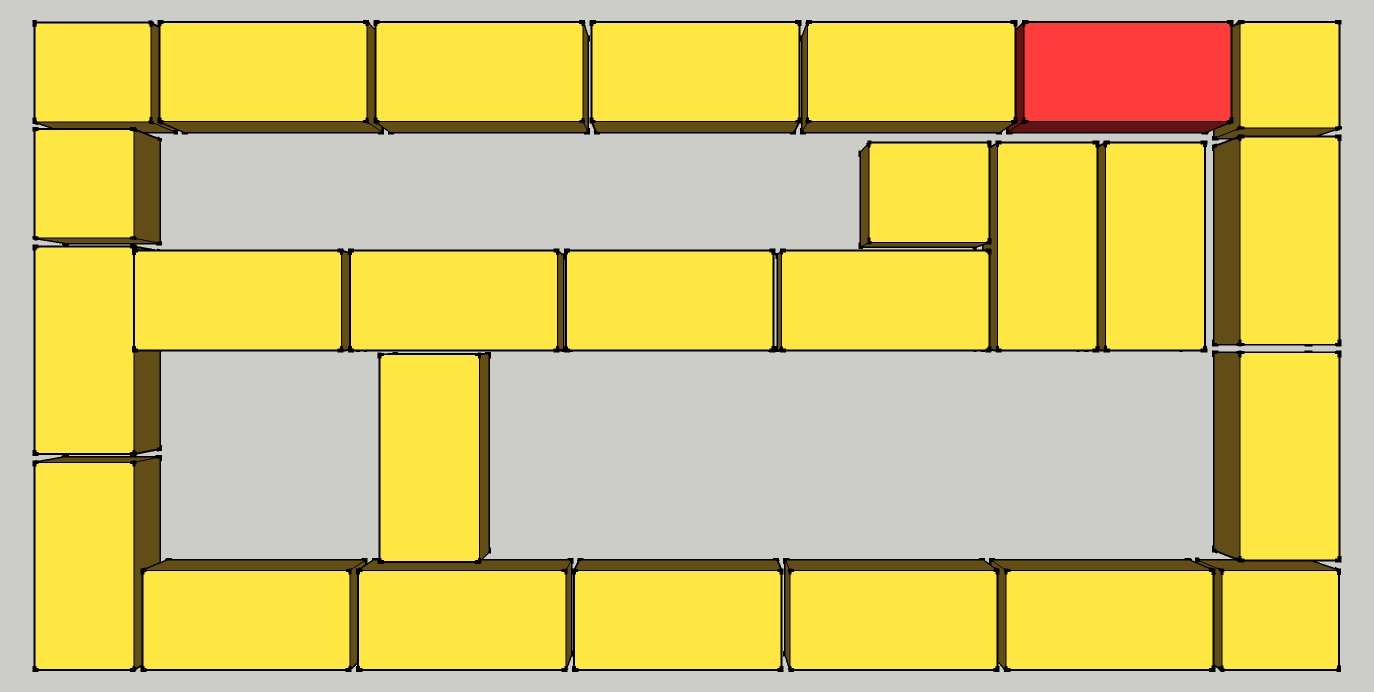

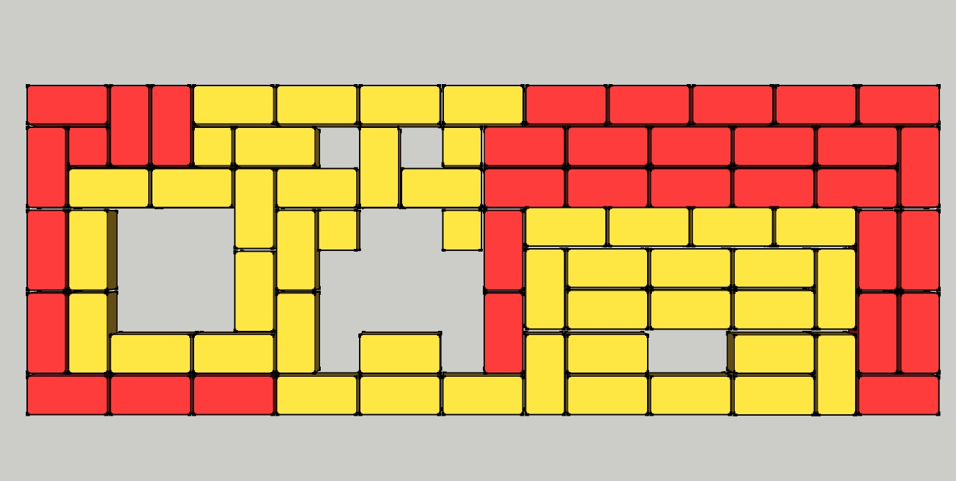

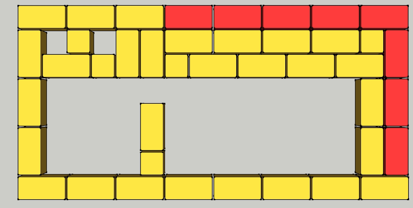

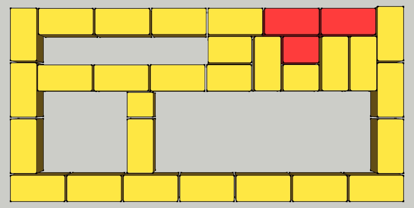

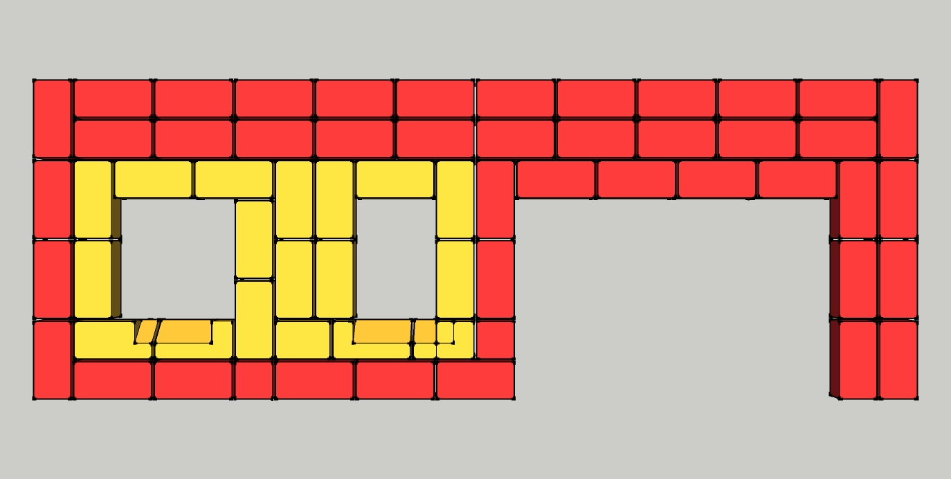

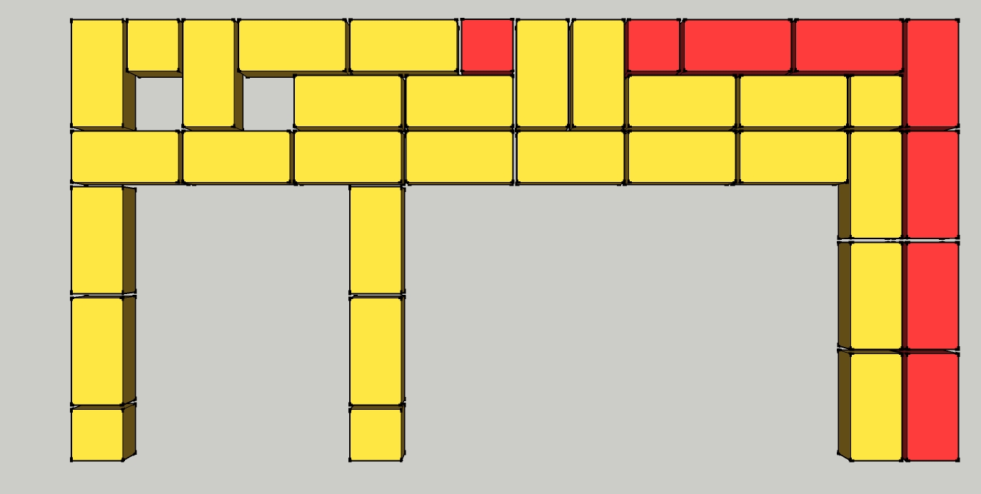

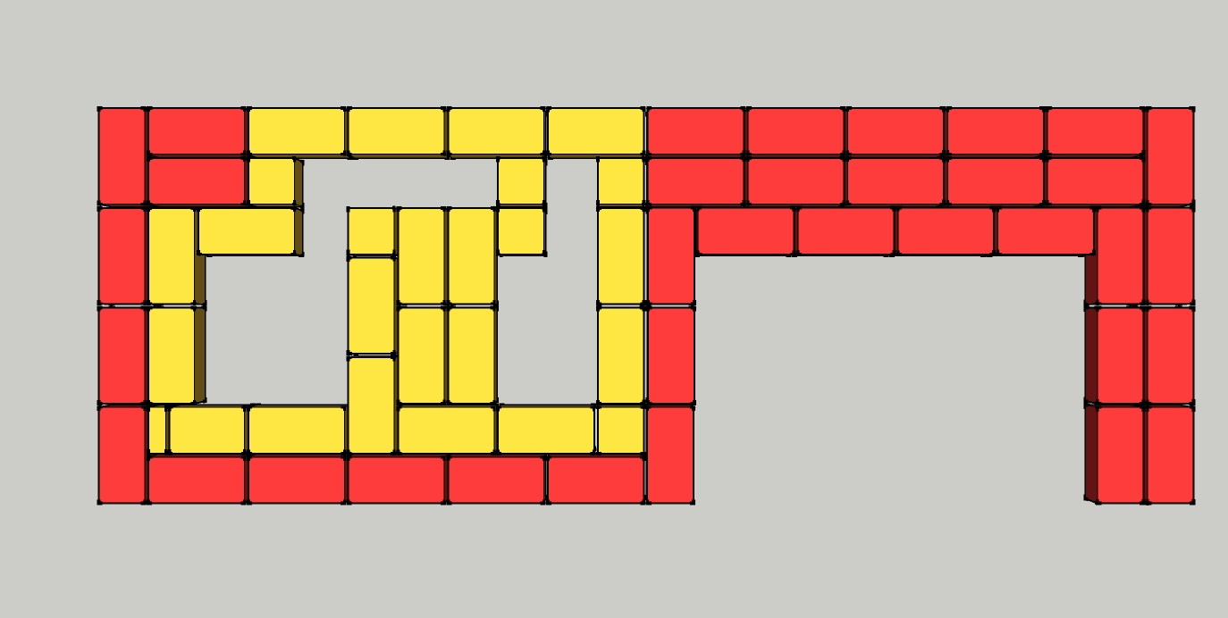

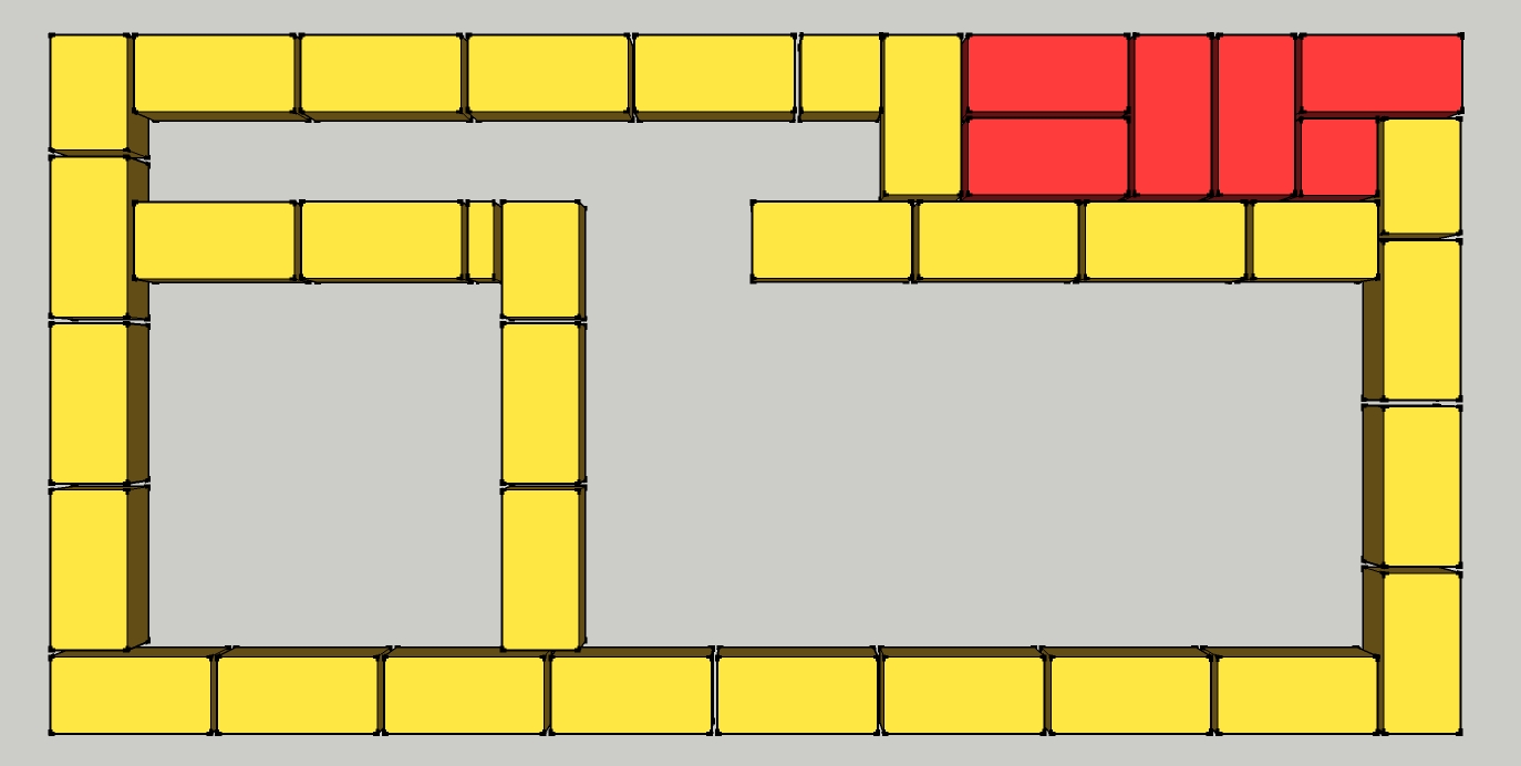

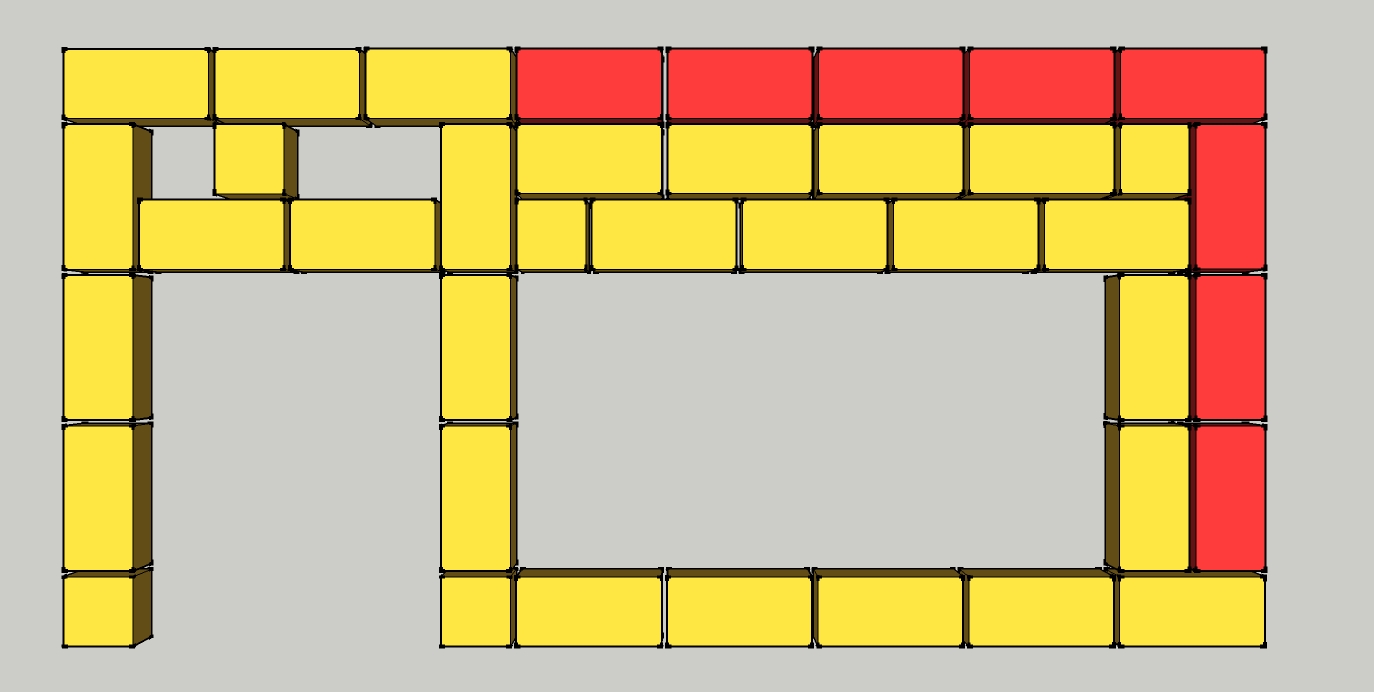

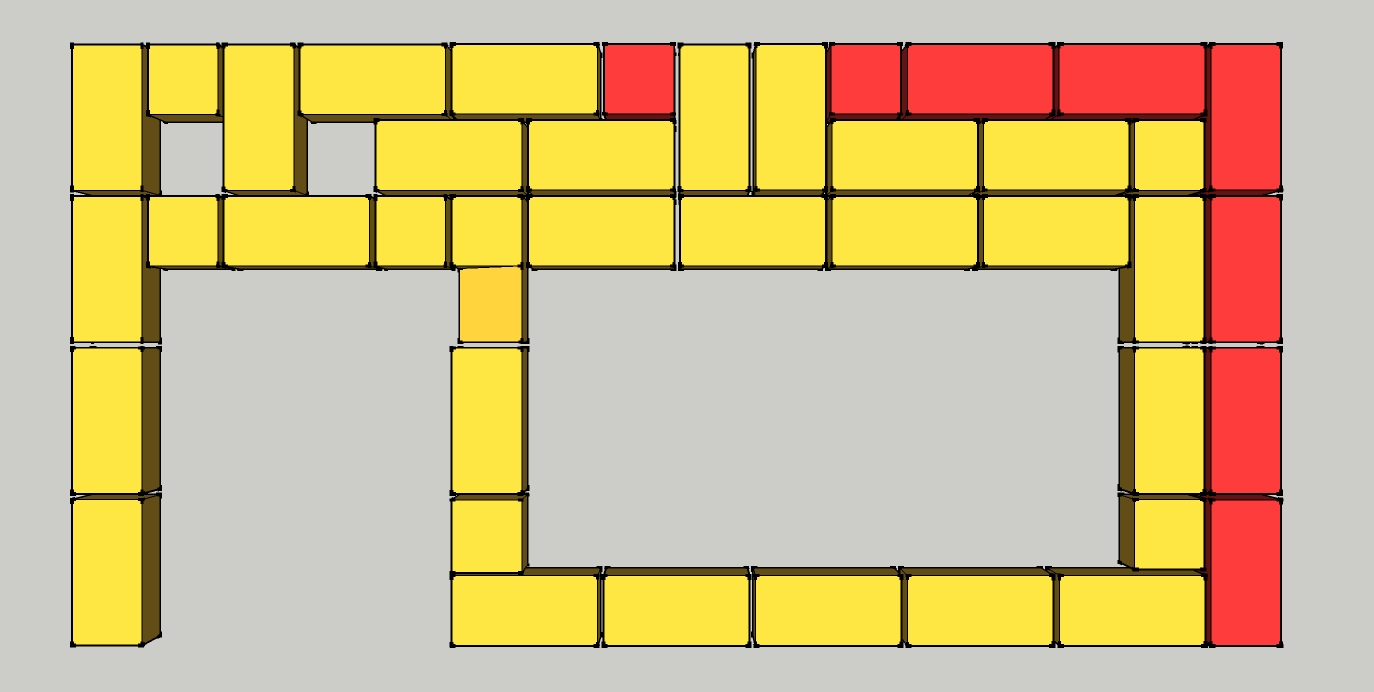

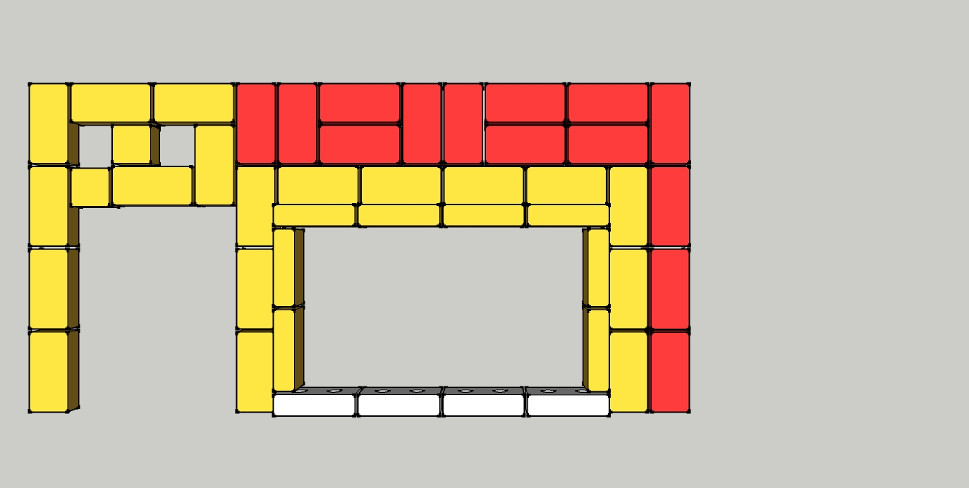

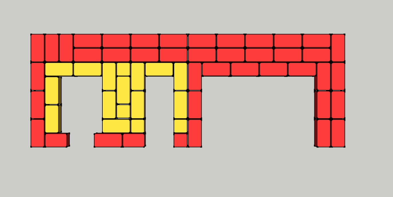

Тимур зачем придумывать велосипед, когда есть много порядовок, выложенных в свободном доступе. На сайте ФОРУМ ХАУС есть порядовки от печника Анатолия Григорьева (из Челябинска), а также на форумах печников и строителей порядовки печника Тарасова Александра. Надо просто внимательно изучить их бесценный опыт, подобрать нужный вариант и повторить чётко их шаги. Ваш вариант вообще никто не будет рассматривать, потому что это просто груда кирпича, а по стоимости, если жёлтым у Вас показан шамотный кирпич - он получится дороже, чем Вы пригласите нормального печника. Строительство уличного комплекса не так просто как кажется на первый взгляд, если конечно не хотите получить "макет".
