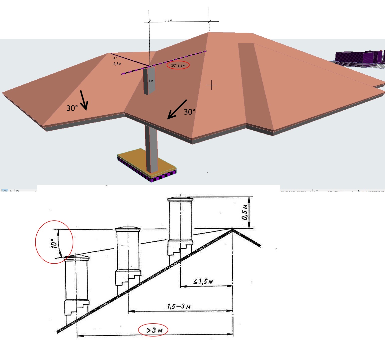

вот сейчас тлоько приложил картинку
- Дымоход1.jpg, 221,1 Кб
Есть сложная кровля. Дымоход выходит почти в ендове.
До ближайшего конька, точнее хребта 3,3м
До конька 4,3м
До самой высокой точки кровли 5,3м
Вопрос. Нужно сделать максимально низкий от кровли дымоход, ибо это видовое место и заказчик против трубы в 1м
Посоветуйте на какой конек ориентироваться, на сколько занизить дымоход?
Приложил картинку
