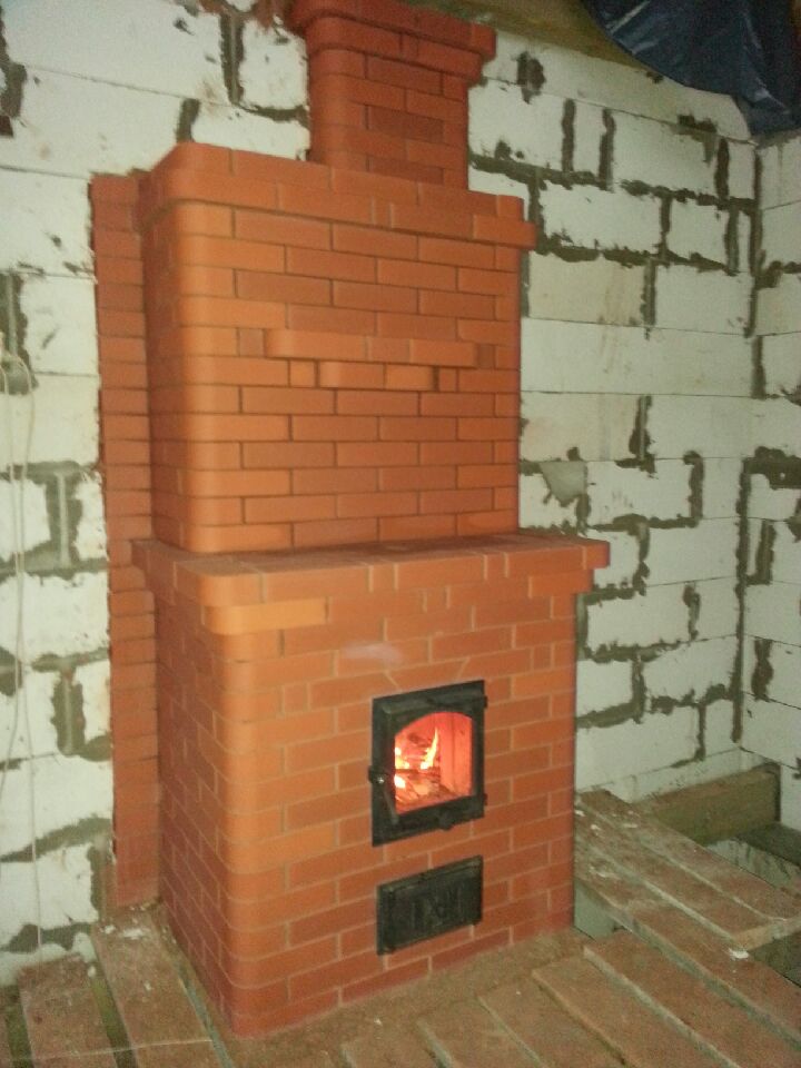

Первое, что обращает на себя внимание - температурный режим на объекте. Вобще-то это не проблема печника, это проблема заказчика. Если он хочёт получить качественную печь, то должен обеспечить на всё время проведения работ и сушки печи температурный режим не ниже 15°С. А вот за решение другой проблемы заказчика - изготовление отопительного прибора, берётся, за оговорённое вознаграждение, печник. И, соответствено, несёт ответственность за выполненные работы.
Честно говоря, оценить качество работы по представленным материалам весьма проблематично. Единствено, смущает основание печи. Правильней было бы залить под печь армированую плиту или сварить металлическую раму. Но на образование микротрещин эта проблема навряд ли влияет. Скорее она приведёт к глобальному растрескиванию. Т.е печь может лопнуть пополам в проблемной зоне. Образование микротрещин, скорее всего, говорит о том, что печь подвергалась температурной нагрузке не пройдя режим сушки. Режим сушки - это тоже проблема заказчика, если не оговорено отдельно. По-моему, уважаемый Кирилл Яблоков не договаривает о том, что печь использовалась строителями для отопления помещения, что оговаривается всеми мировыми производителями печей(каминов) как не гарантийный случай. Либо строители скрыли от него сей факт.

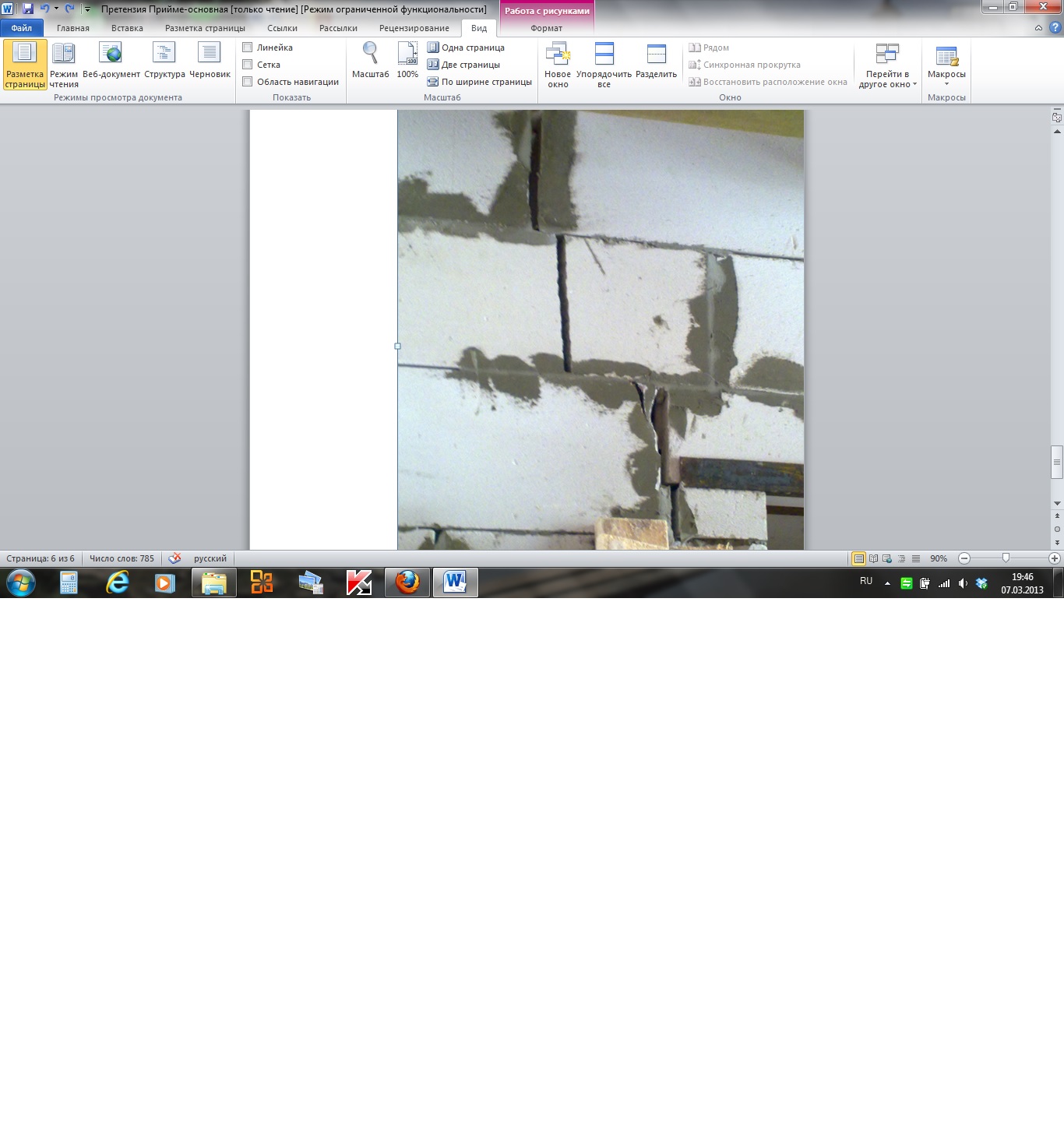

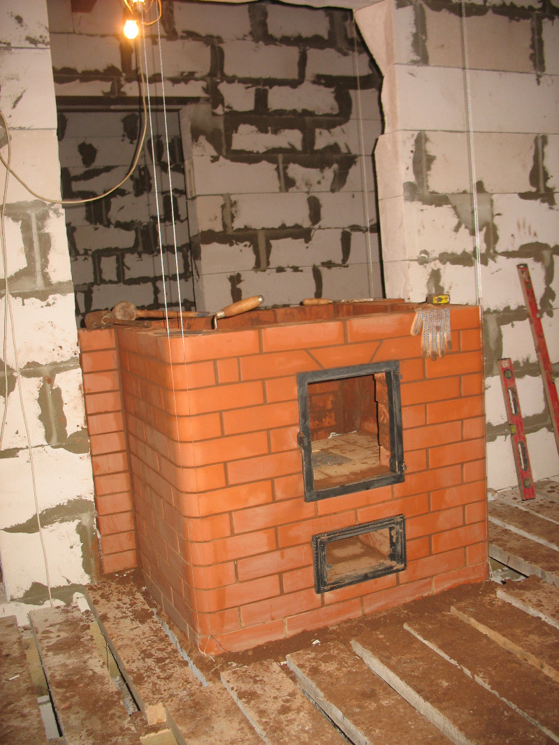

Хочу еще добавить, вызывал экспертов обследовали дом и фундамент, все "простреляли" нивелиром, отклонений фундамента и дефектов бетонной подушки не нашли. А пече можно разобрать голыми руками, и при малейшем протапливании вся печь трескается, попробую заснять. Я принял решение, если Прийма до 13 марта не решит исправить свои огрехи, я нанимаю организацию для разбора аварийной печи, и дальше буду действовать в соответствии с законами РФ, в том чиле и УК РФ(не хочется все выносить на форум, но Прийма догадается о чем идет речь).
Мои ему предложения свелись к следующему, разобрать аварийную печь, вернуть мне деньги за испорченные материалы, забрать кирпич и фурнитуру. По моему требования справедливы, ДА вчера Прийма снизошел до звонка мне, где услышал все тоже самое, обещал подумать, ругался зачем я вынес все на форум. Поеду на дачу сниму фильм, где покажу все как есть, только в доме уже пол и потолок. Все отправляю по почте председателю гильдии, и переписки с Приймой тоже. Дом собран из газобетона с армированием через три ряда, залиты два армопояса, фундамент сплошная плита 200 мм, с двойным армированием, арматура 14 мм, пере вязана, грунт под фундаментом выбран на глубину 1 м, трамбовка песок, щебень. Все работы проводились строительными организациями ,имеются договора и акты приемки работ и акты скрытых работ, а также все заснято. Всем огромное спасибо! Желающие посмотреть воочию, милость прошу, у меня там люди постоянно.

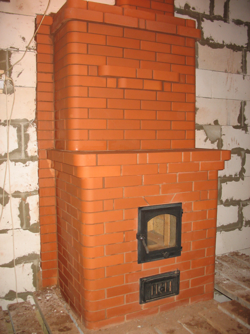

Спасибо всем за Ваши отзывы! Дело не только в нарушении норм при строительстве фундамента, сама печь разваливается, раствор крошиться и кирпичи спокойно вынимаются, не все конечно, отклонение печи тоже присутствует- около 7 см, а еще ночью между трубой и кровлей можно разглядывать звездное небо- очень красиво, но скоро дожди пойдут.после кучи прочитанной документации и после разговора с г- ном Пчелкиным, ему отдельное огромное спасибо, я считаю, что основной причиной стала алчность Приймы, все работы проводились при температурах от -5 до -10. Работы велись в Выборгском районе ЛО. Дом газобетон, крыша не утеплена- просто ондулин. Окна и двери пластик. Помещение топилось тепловой пушкой, раствор замешивал печник на горячей воде с жидким стеклом. Теперь это стало понятно, до этого я не был специалистом, и я считаю это задачи печника, обеспечить правильность выполнения работ. Работа мне сдана не была, Прийма прислал подмастерье

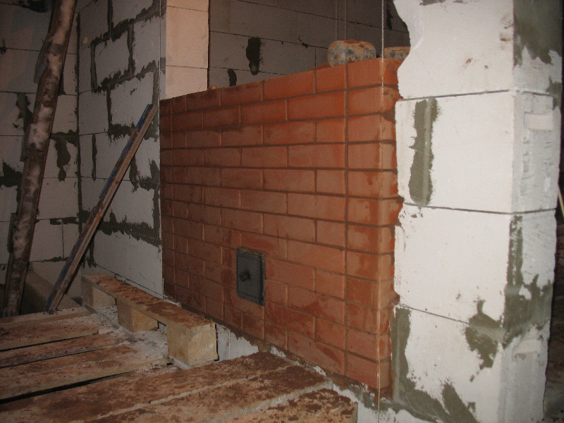

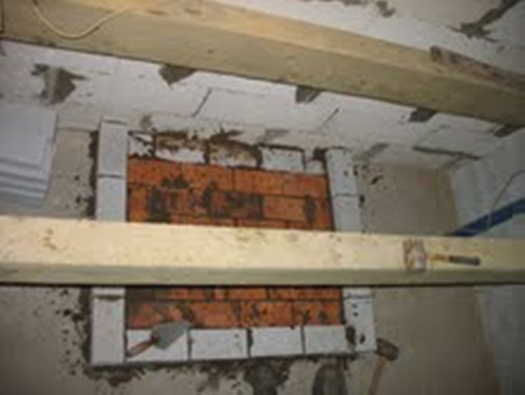

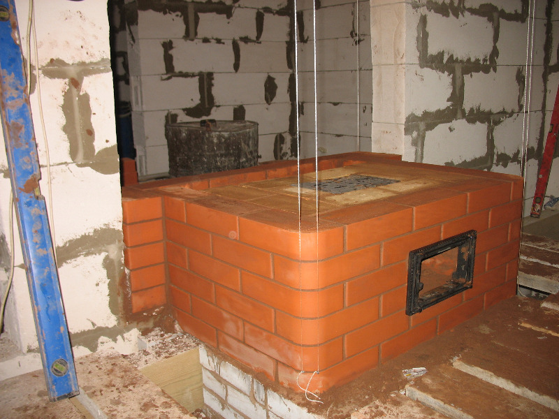

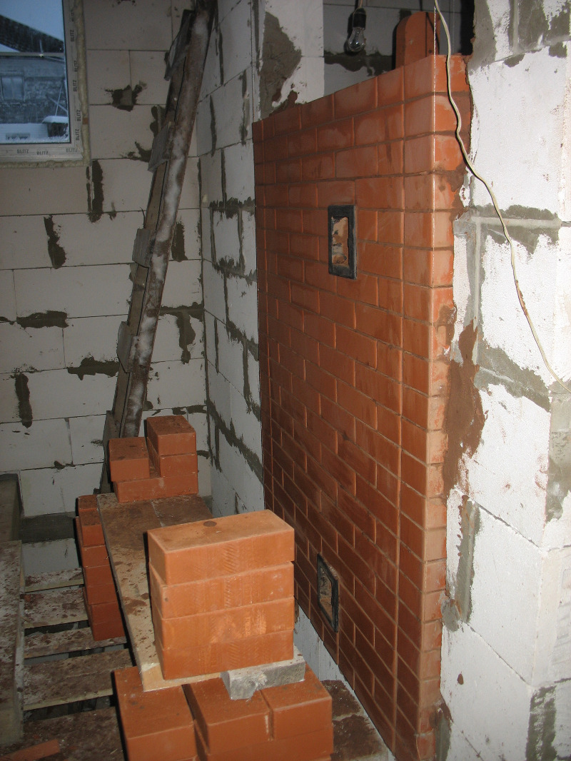

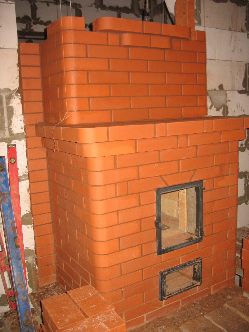

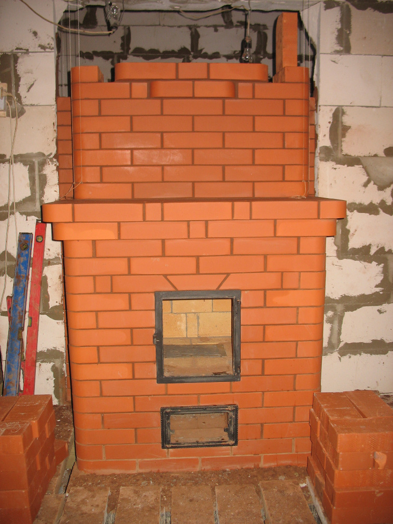

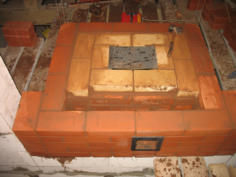

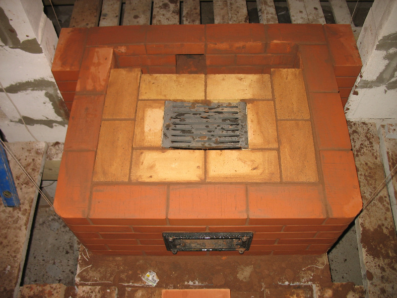

Эти фото мне прислал Семен Михайлович от Заказчика .

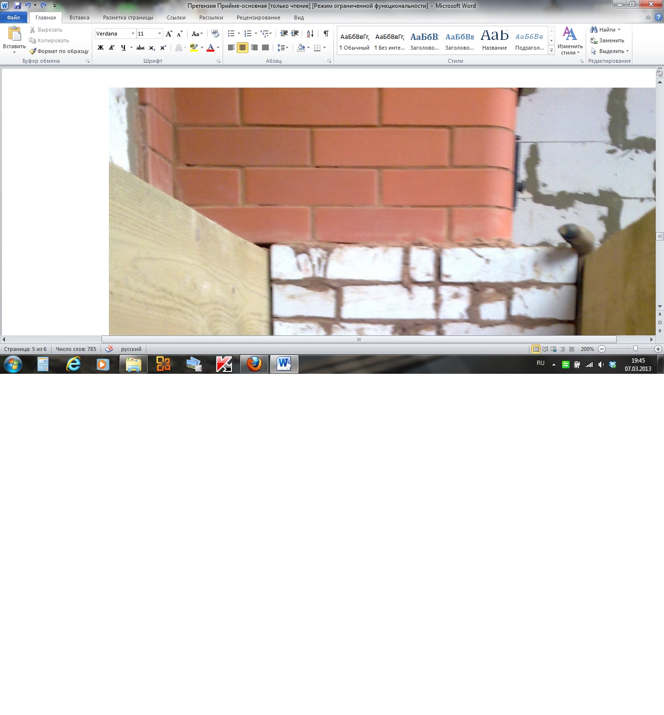

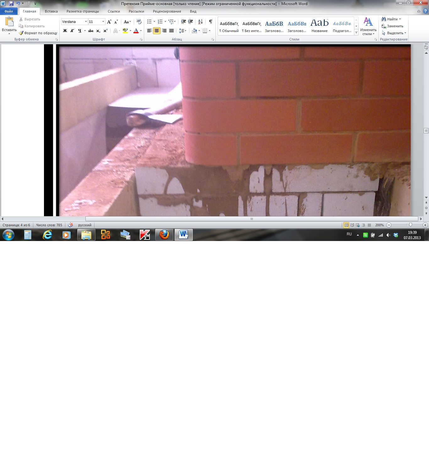

" 2.Щит частично расположен на газобетоне, который в свою очередь перевязан с цоколем под печь, что является допустимым, так как соблюдены необходимые технические требования: выполнена двойная гидроизоляция до начала кладки печи. При необходимости, возможно дополнительно выполнить укрепление несущих конструкций."-Вызвал сомнения этот пункт.
Я никогда не берусь за строительство фундамента под печь, т.к. это отдельная наука и это работа Заказчика.Но коль уж взял на себя эту задачу,то существуют правила и нормы,которые печник обязан соблюдать.Сложно судить данную ситуацию не увидев воочию постройки,но глядя на фотографии отклонение от правил прослеживается.Фундамент-это отдельностоящее строение и он не должен перевязываться с фундаментом стен,даже если внизу плита.Тем более,что здесь применены материалы с разной плотностью и к тому же печь по своим габаритам должна быть меньше фундамента на 5 см с каждой стороны.Иногда приходится жертвовать последним правилом-в одну из сторон печь может выступать больше.В этих случаях варится каркас под весь фудамент из мощного металлического профиля.Однажды была похожая ситуация,как у Владимира Прийма.За фундаментом газобетонной стены выложили армированную кладку из кирпича,затем с 7-и см зазором над газобетонным фундаментом сварили каркас и залили под печь единую бетонную плиту. Лет 6-7 прошло,всё хорошо.
