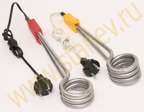

6. Кипятильник.

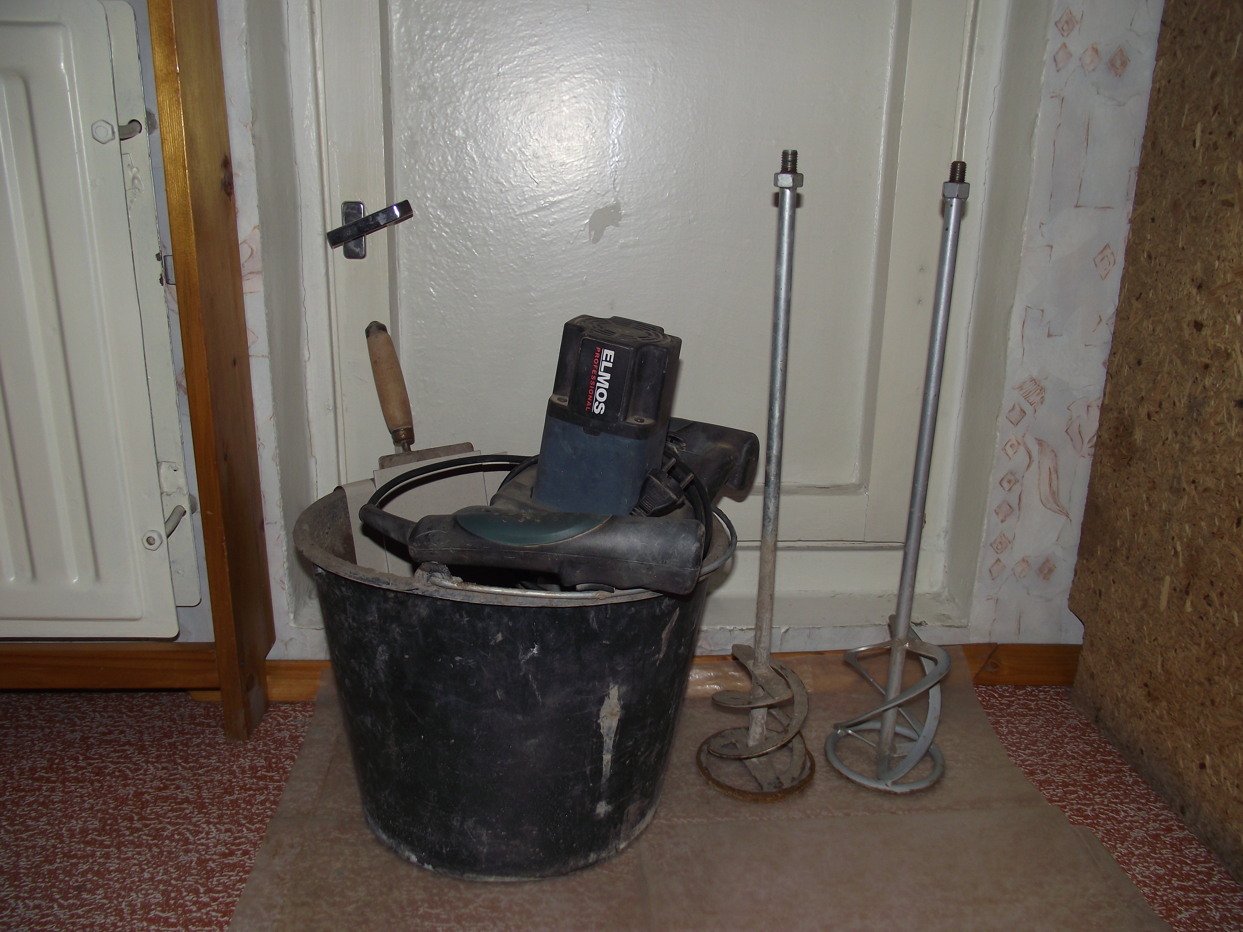

     Вот это правильные миксера. У меня тоже зажимной патрон - сплошные мучения с ним, все время наровит раскрутиться в самый не подходлящий момент
    Я и не знал, что есть с резьбой. Я начинал с миксера в обычную дрель. Потом купил низкооборотную. Конечно универсальный инструмент не очень удобен.

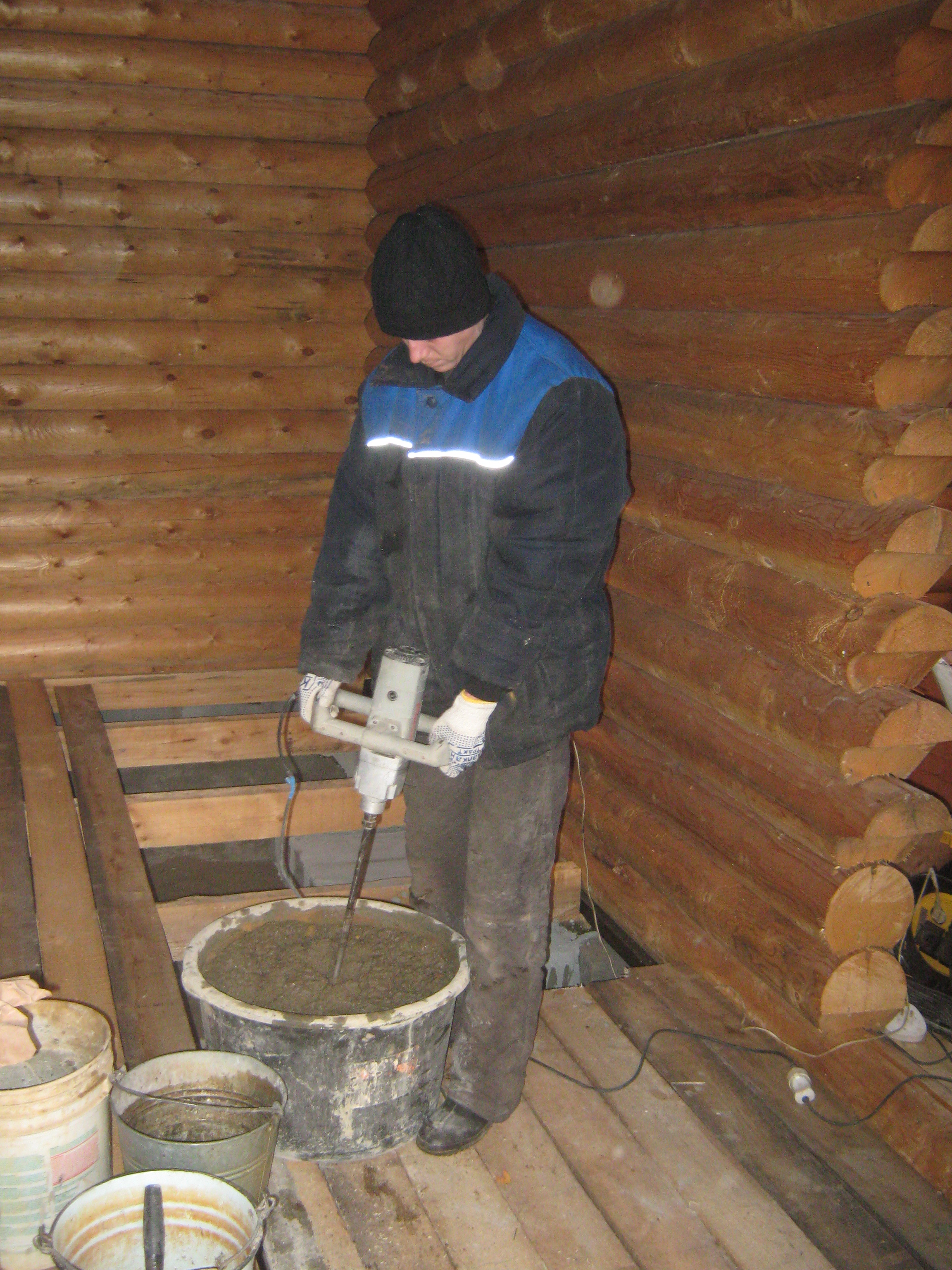

    У нас сейчас низкооборотная дрель. То же интерскол. Она тяжёлая. Но зато сверлит дыры в срубах для проводки

    Доброго времени!Я пользуюсь уже больше двух лет миксиром "Интерскол" перемешивает все что угодно,крепеж шнека резьбовой двумя ключами ,приобрел еще два шнека левый и правый для тяжелого раствора.За раз перемешивает до ста литров смеси(больше не пробовал)

     Вот это правильные миксера. У меня тоже зажимной патрон - сплошные мучения с ним, все время наровит раскрутиться в самый не подходлящий момент.

    Александр, можно обращаться без отчества. Да мешалки с резьбой под ключ 22. Миксер - Германия, имеет большой крутящий момент, регулировку оборотов, длительный режим работы, низкий уровень вибраций и шума. Две мешалки купил, чтобы применять их для разных смесей (для наружной кладки и футеровки).

    Геннадий Дябинович, вижу на фото миксеры с резьбой. У меня обычные. Зажимаются в обычный патрон. Или это спец. миксеры к мешалке что на Вашем фото?

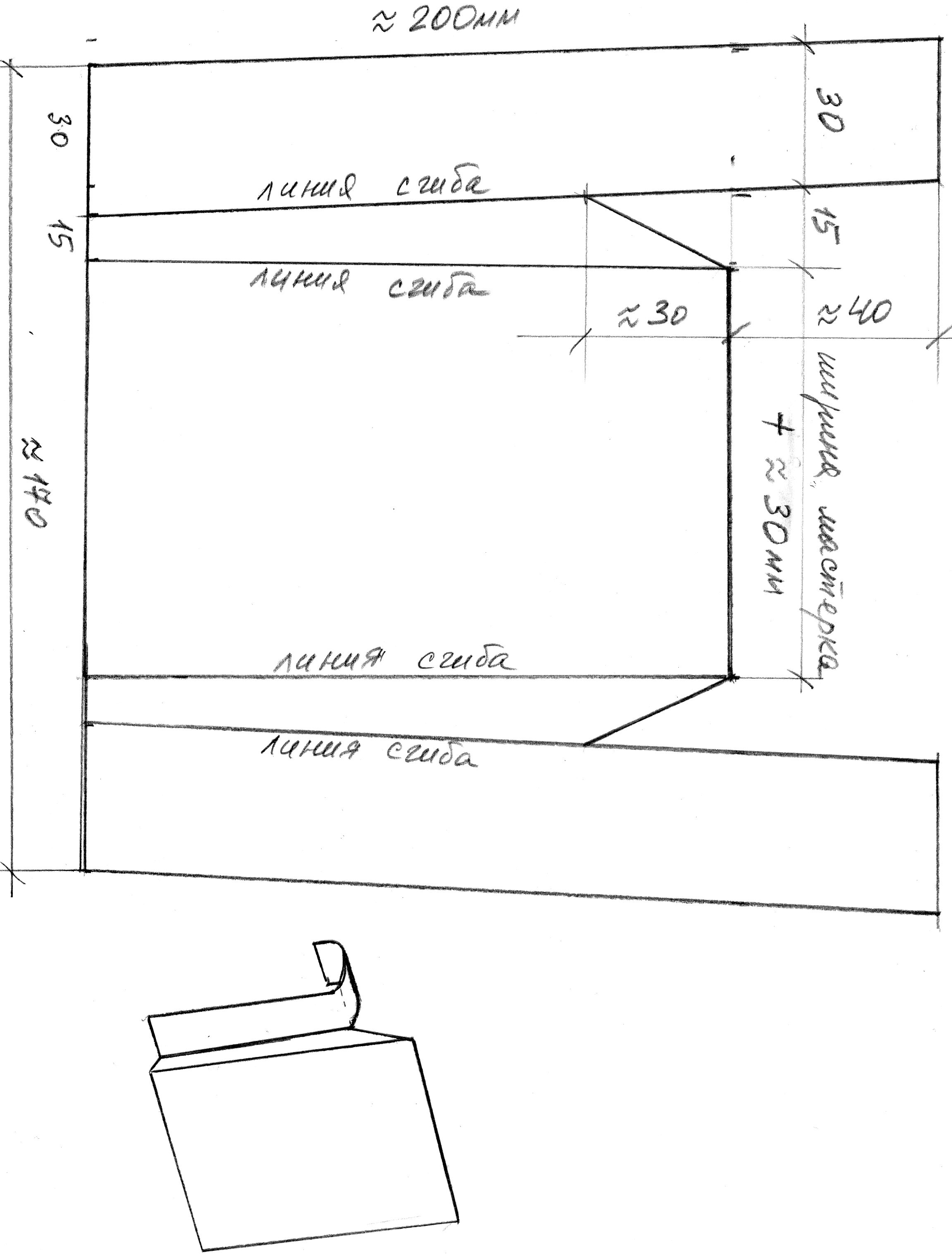

    Предлагаю изготовить и применять простую приспособу из куска нержавейки, которая надевается на край бадьи с раствором по месту. При размешивании раствора снимается и ставится потом на место. Позволяет очищать мастерок о верхний ровный край, меньше пачкается ручка мастерка, а значит руки и кладка, он всегда под рукой на одном и том же месте. В общем культура производства однако.

    Добрый день.
    Подскажите - какую роль в этом спсиске выполняет кипятильник?
    Хороший вопрос!
    Кипятильник служит для нагрева воды в вёдрах. Вода почти всегда холодная. Руки мёрзнут, а это болезни суставов и т.д. Да и для раствора лучше тёплую.

    Добрый день.
