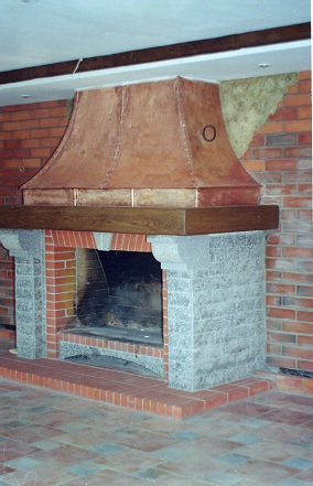

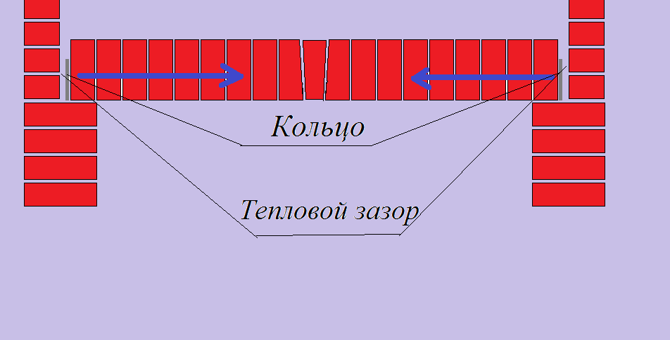

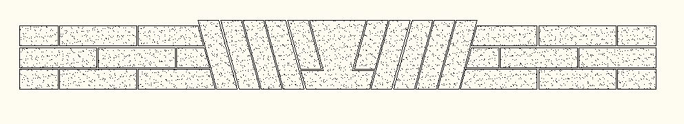

Сомневаюсь,что нёбо печи стянуто обручем.Леонардо да Винчи жил в этом доме и ел пиццу с пирожками из этой печи с 1452 года.Металл тогда был на вес золота,если не дороже.Думаю,там сверху, над нёбом каменные плиты большого веса,которые не дают возможности расширяться кирпичу и разваливаться нёбу,и по бокам стенок тоже за кирпичом крупноблочный камень.Но если коллеги будут настаивать разобрать эту печь,то придётся поехать и разобрать её,ради познания тонкостей ремесла.
