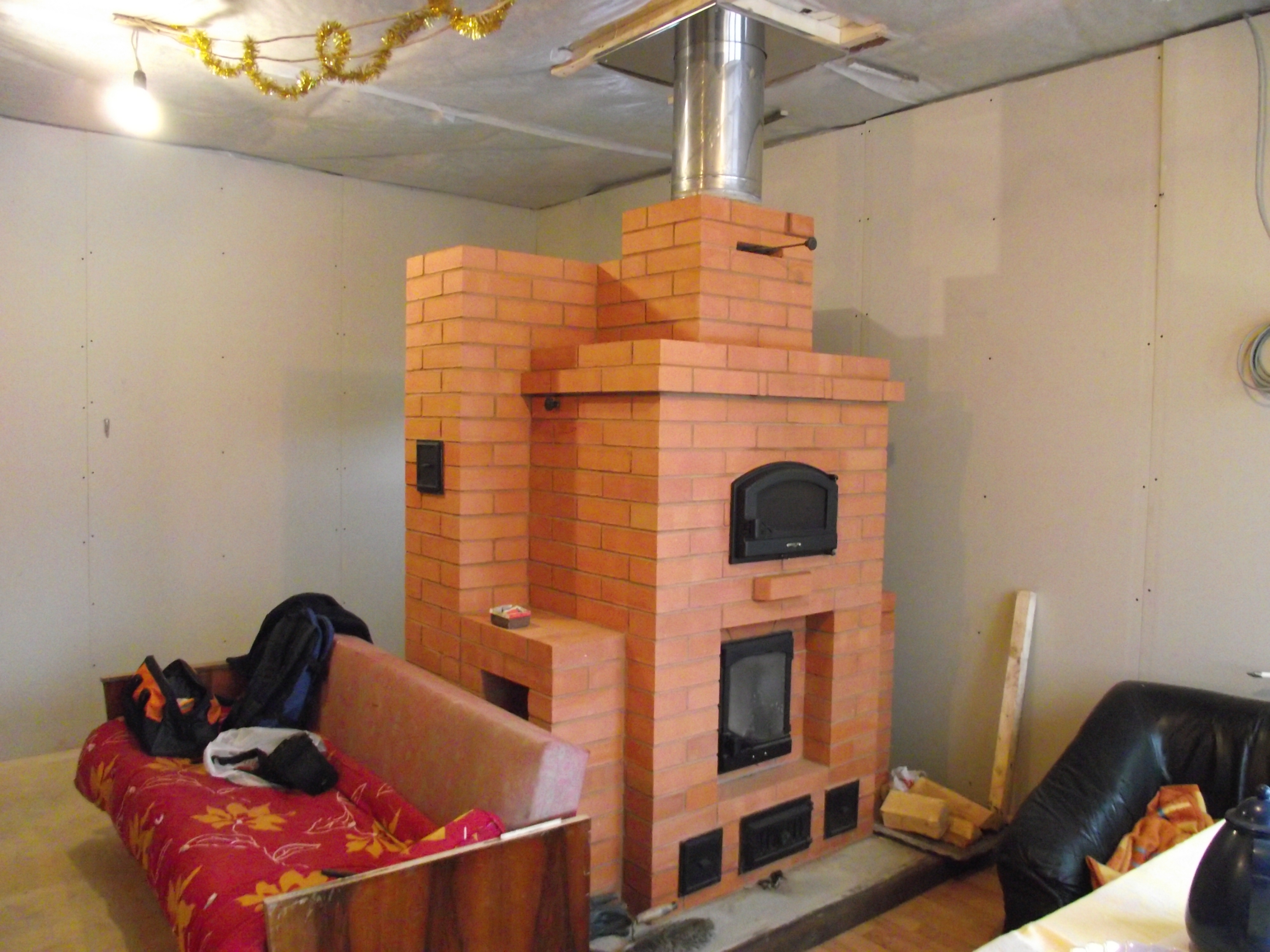

Объект в Парголово. Фундамент коттеджа выполнен на винтовых сваях из металла, по ним по верху обвязка из бруса, каркас тоже из бруса. Фундамент под печь на 4х винтовых сваях, забуренных на 1,5-1,7м. Грунты - суглинки, а местами глины. Самое неприятное, что очень уровень грунтовых вод (почти на поверхности, т.к. вся территория микрорайона подтоплена). Требовалось построить большую отопительную печь с хлебной камерой. Так как эти винтовые металлические сваи появились недавно, статистики работы в наших условиях недостаточно, поэтому одолевали большие сомнения, тем более грунты сильно пучинистые при зимнем промерзании, да и сам фундамент печи был "посажен" на фундамент поперечной внутренней стены. В общем договорились с Заказчиком (при свидетелях), что он берёт на себя всю ответственность за последствия. Дополнительно сделает утеплённый цоколь, монолитную железобетонную плиту по верху свай и на уровне грунта (т.е. пространственную этажерку).
Спроектировал аналог финской противоточки максимально облегчённую, плюс отопительный щиток по "Селивану и трубу "сендвич" внутренним диам. 200мм. Долго пришлось вычислять относительный центр тяжести изделия, чтобы максимально отцентровать вертикальную нагрузку. Получилось неплохо, особенно хорошо запекается кура в утятнице, а также жаркое в чугунной большой сковороде. Печь быстро нагревается и держит тепло два дня. Заказчик и вся его семья очень довольны, а это главное. С интересом буду отслеживать работу этих винтовых свай.
