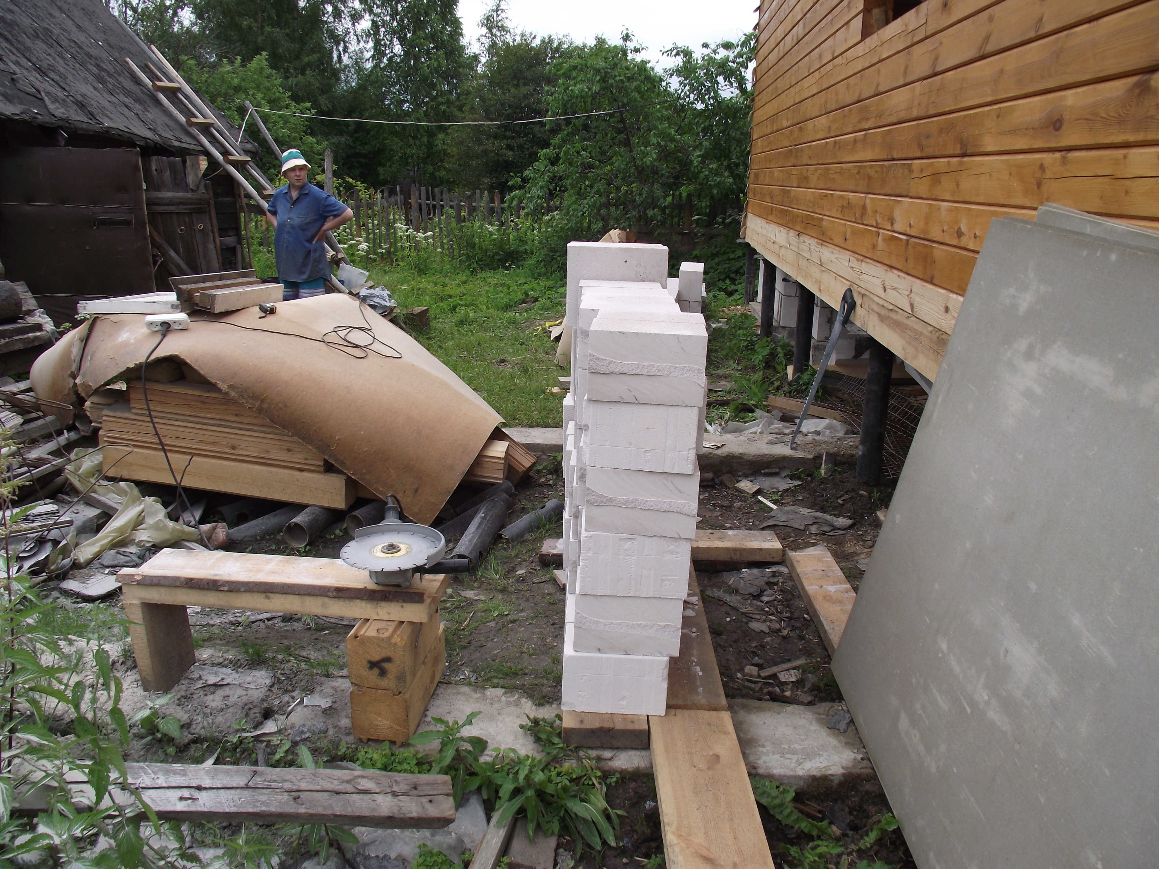

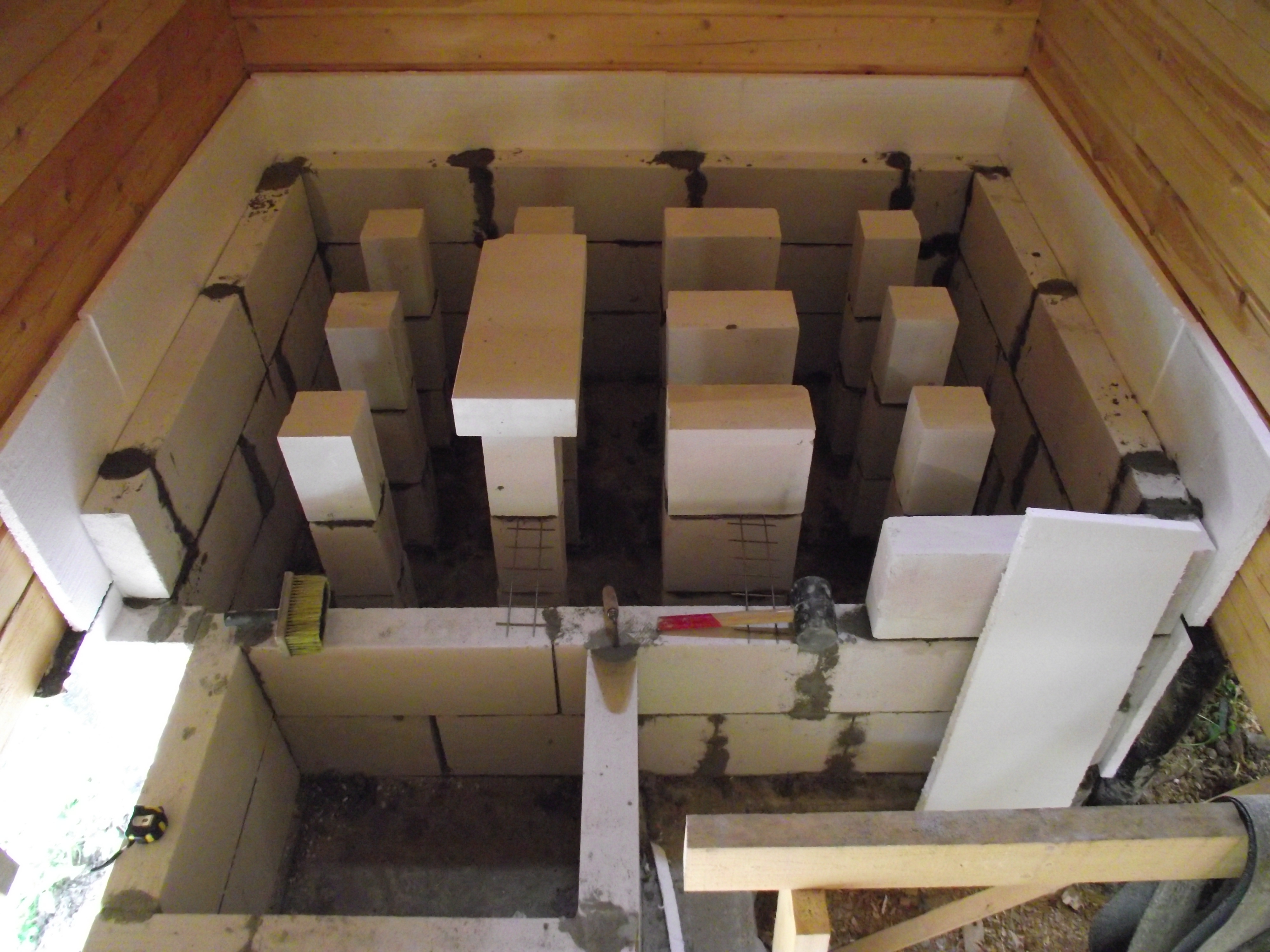

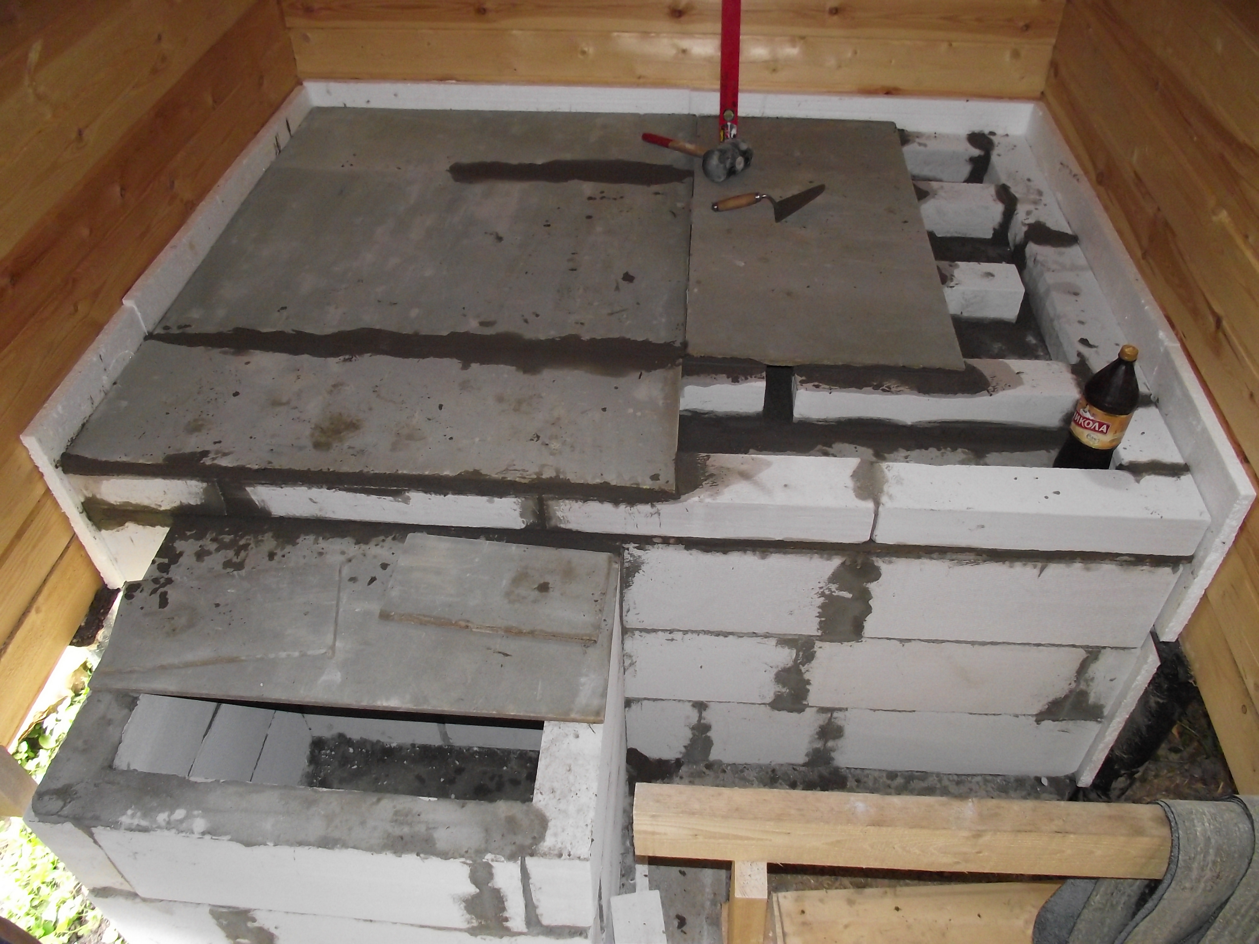

    Четвёртый ряд сделан высотой 100мм. чтобы общая высота кудури в целом получилась примерно 400мм. Для устройства проветривания внутренних пустот кудури и печи оставлены продухи в первом и третьем рядах г/б блоков.
  • 30.06.2013 20:13
    • цитировать

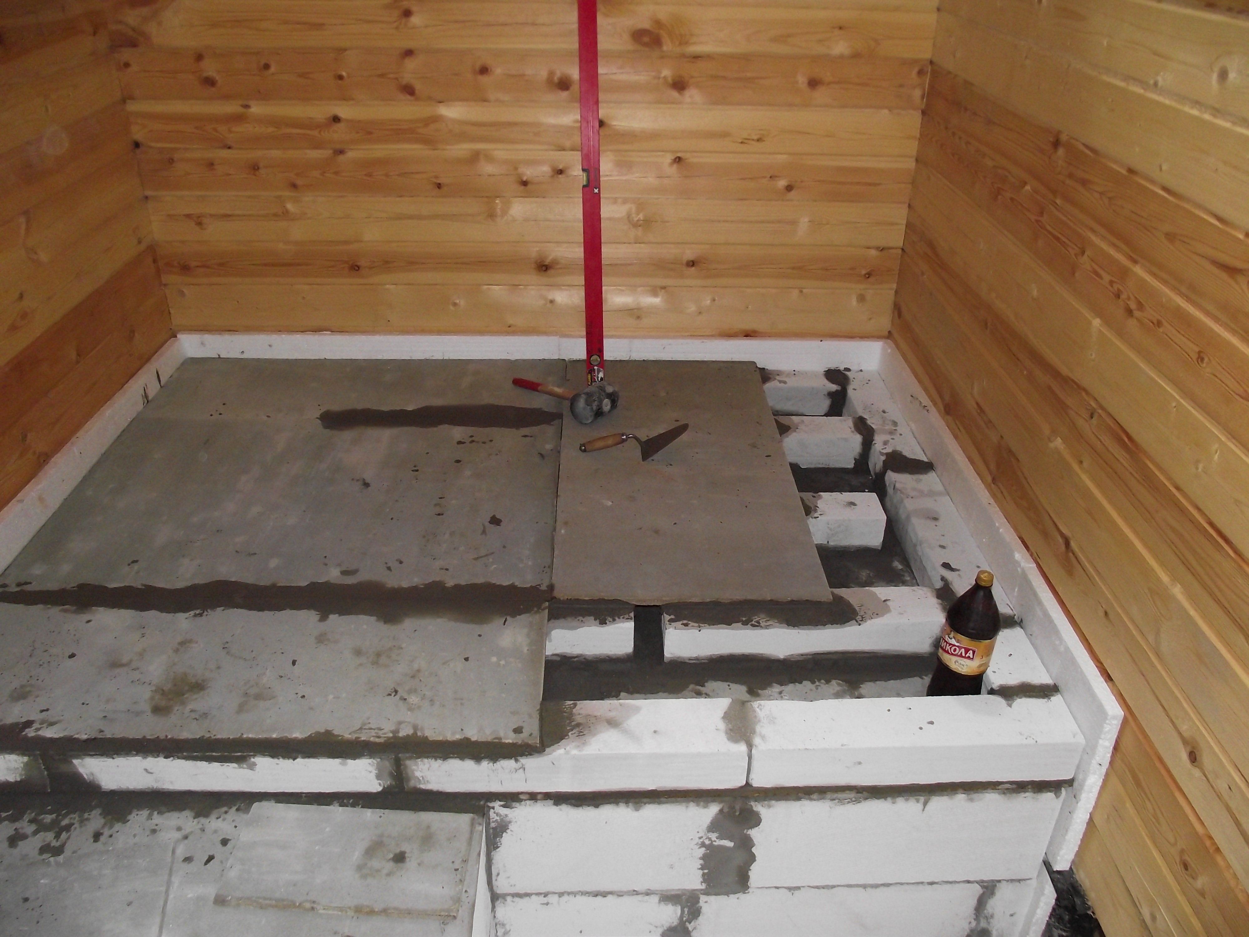

    Снаружи по периметру фундамента сделано утепление из пенопласта толщиной 30мм. На втором ряду уложена кладочная сетка для закрепления столбиков от опрокидывания. На третьем ряду выполнена первая перекрыша из цементно-стружечной плиты толщиной 16мм.
  • 30.06.2013 20:07
    • цитировать

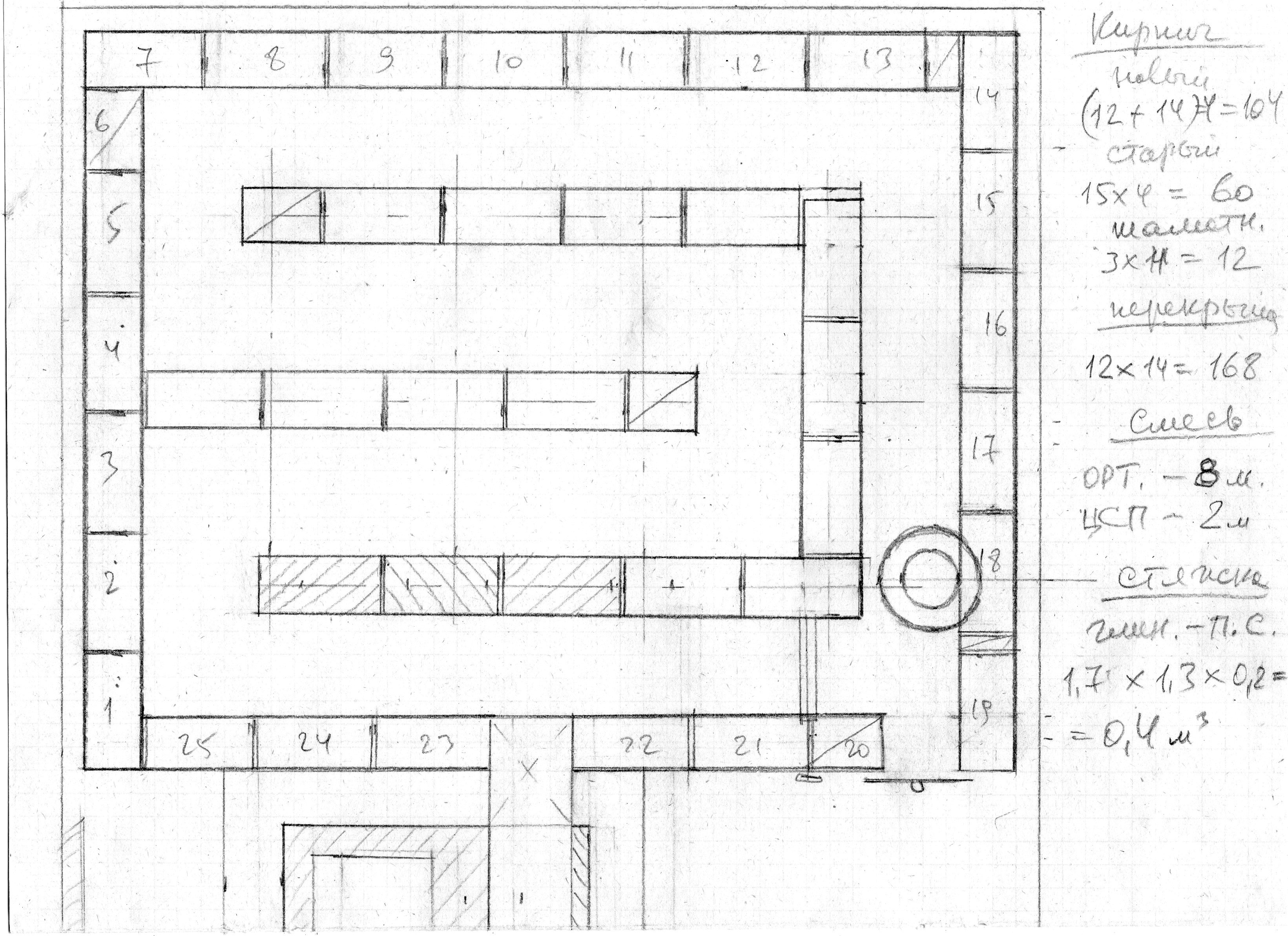

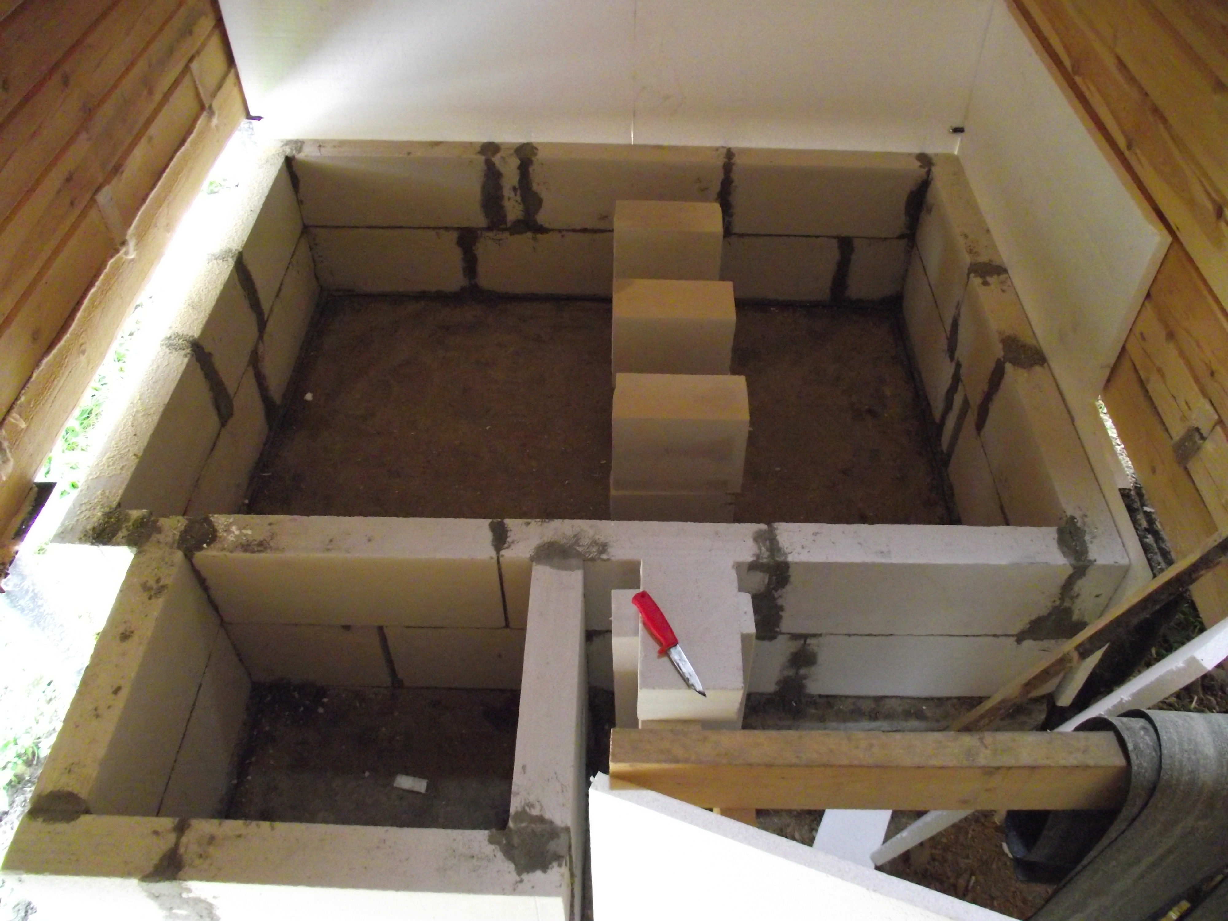

    Показываю процесс строительства фундамента печи кудури. По периметру использовал газобетонные блоки 625х250х100, а на столбики внутри г/б 625х250х150, разрезанные на четыре части.

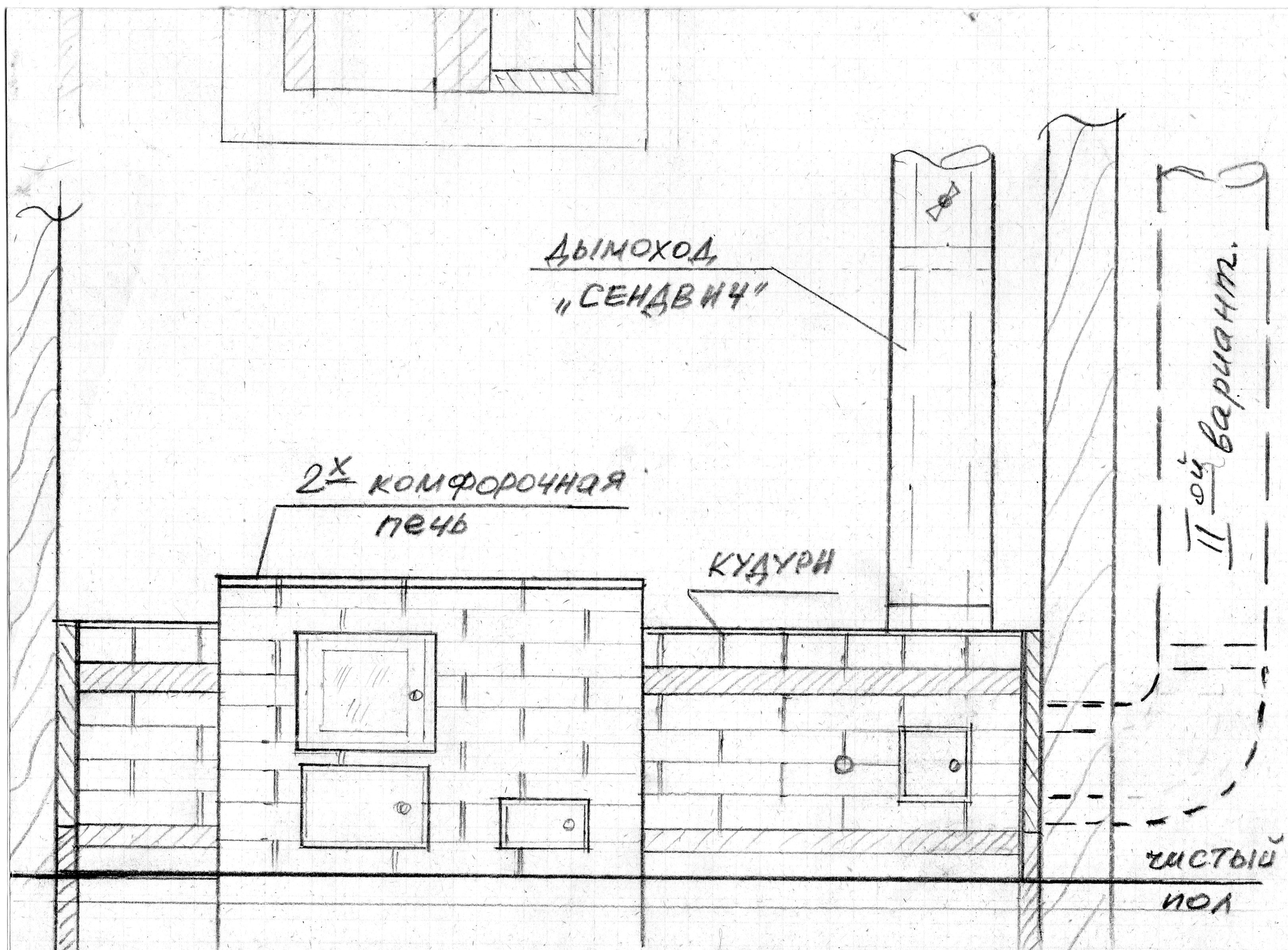

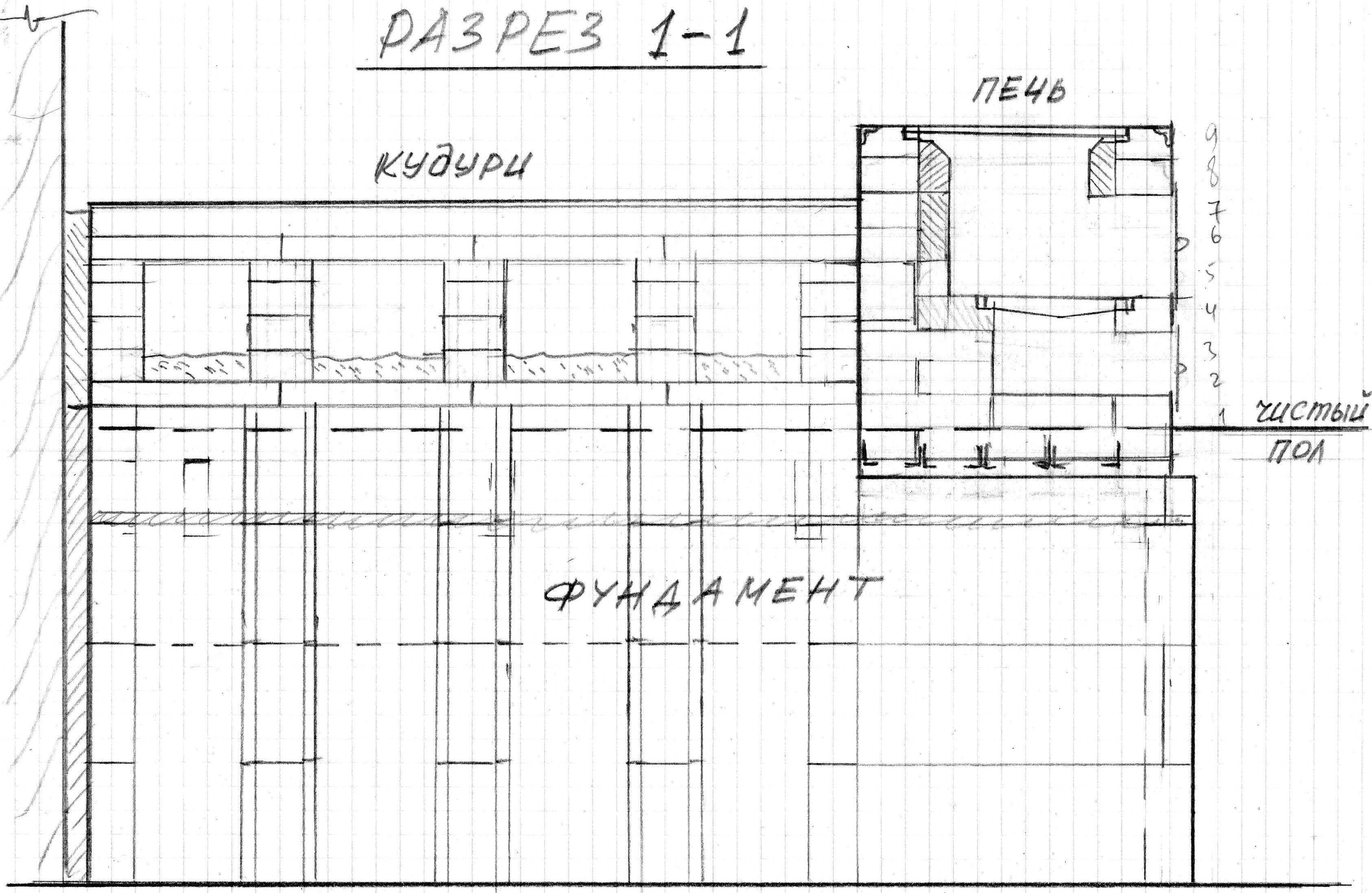

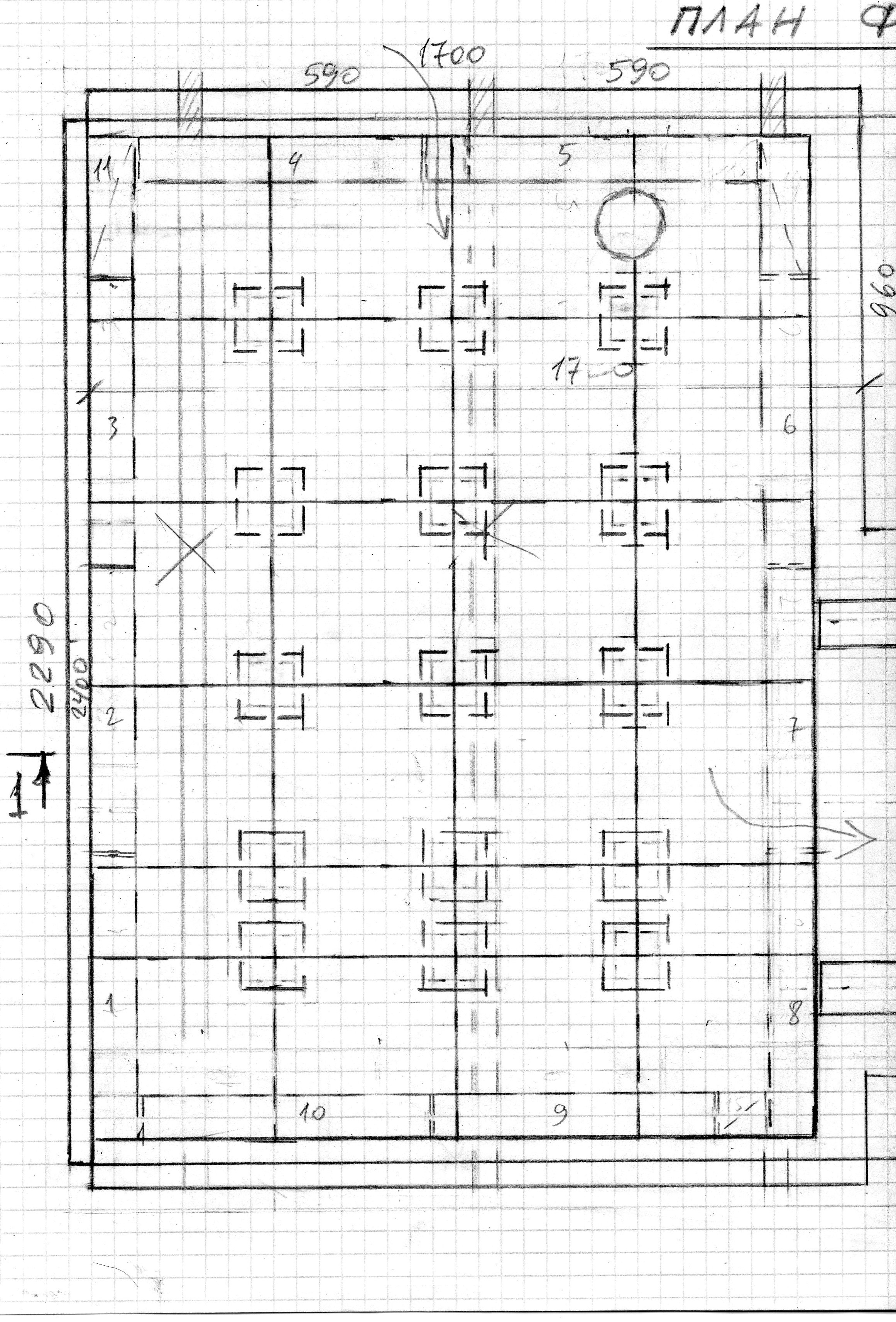

    Выкладываю план кудури из кирпича, справа условно показан дымоход сендвич, рядом поворотная задвижка летнего хода и прочистная дверка.

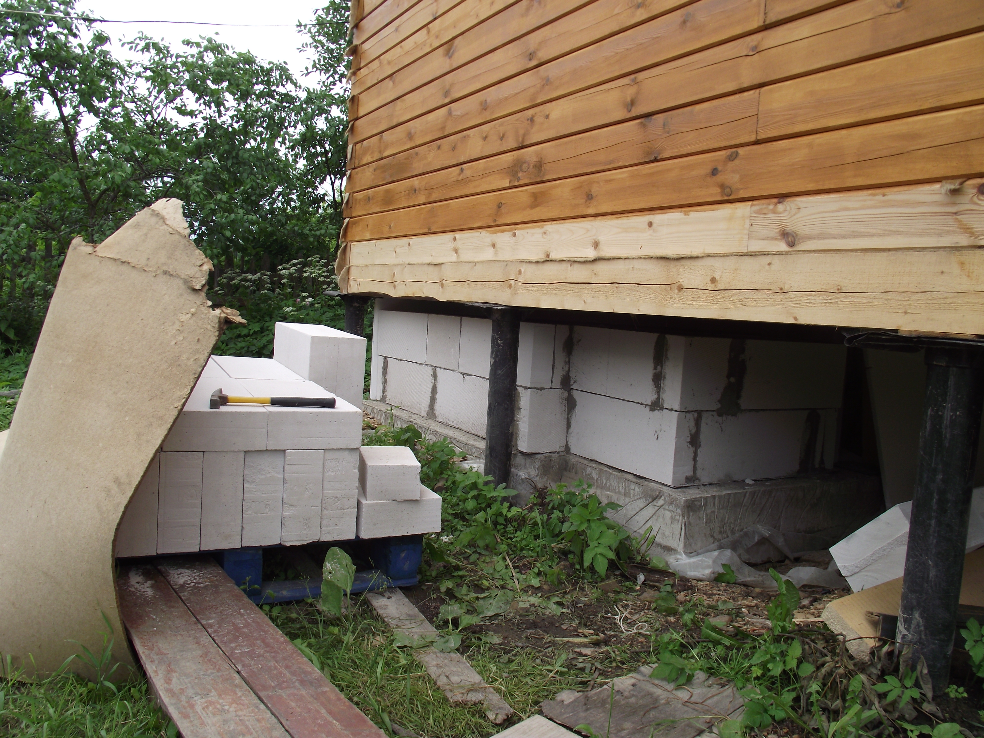

    В новом щитовом доме под печь выделена комната размерами 3300х2300. Под печь залита плита размерами 2300х2400 ниже отметки чистого пола на 950мм. Планирую фундамент сделать из газобетонных стен и внутренних столбиков, отопительно-варочную печь и кудури - из кирпича, а дымоход из сендвича. По финансовым соображениям Заказчика в этом году будут сделаны фундаменты, а на следующий год - остальное. По мере строительства буду выкладывать фото. Прошу высказать Ваши предложения, рекомендации по проекту. Буду признателен.

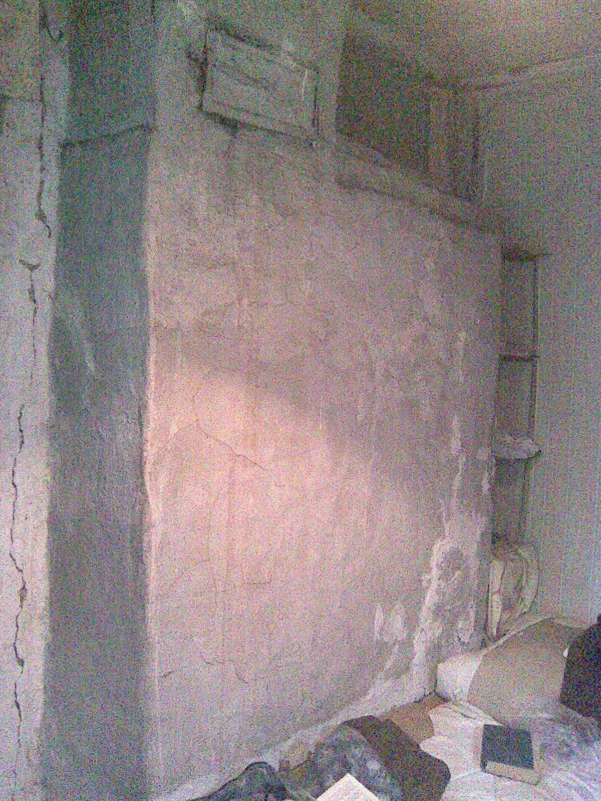

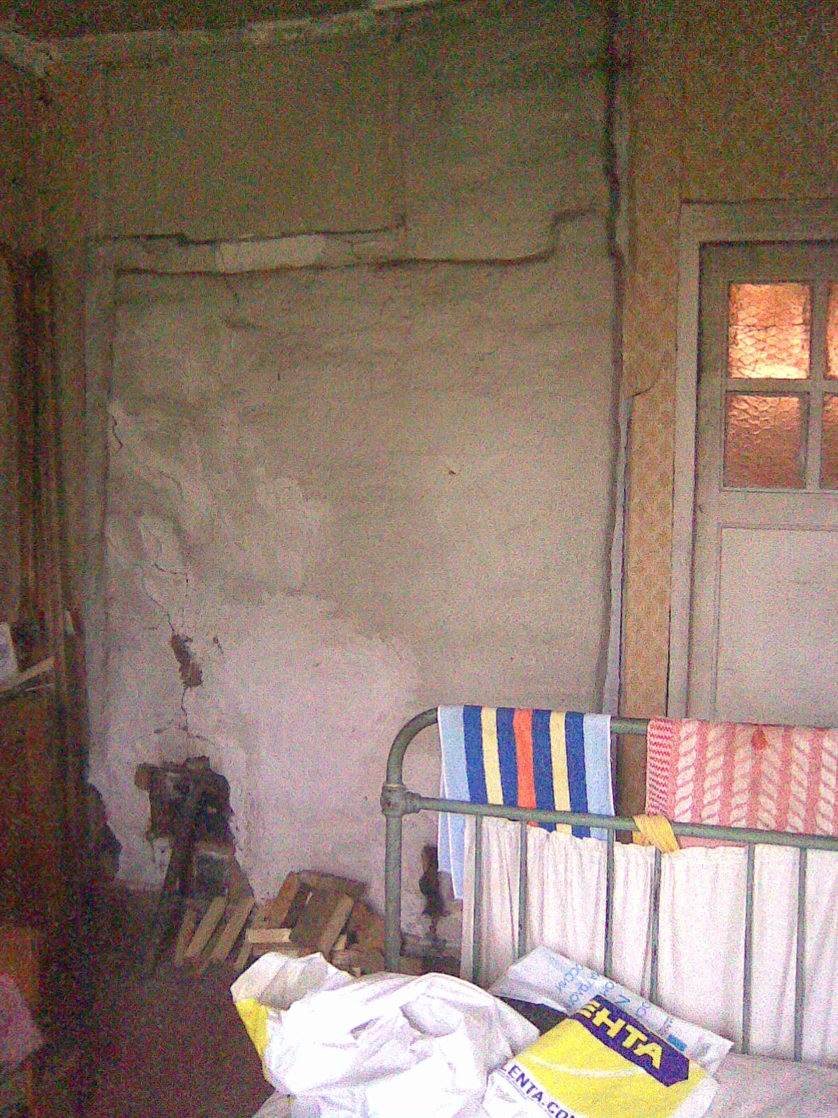

    Съездил на объект, где требуется построить печь "кудури". В старом домике имеется такая печь, но уже не работает, так как построена самостоятельно давно, всё внутри засажено и кругом трещины, т.к. строили из того, что было.

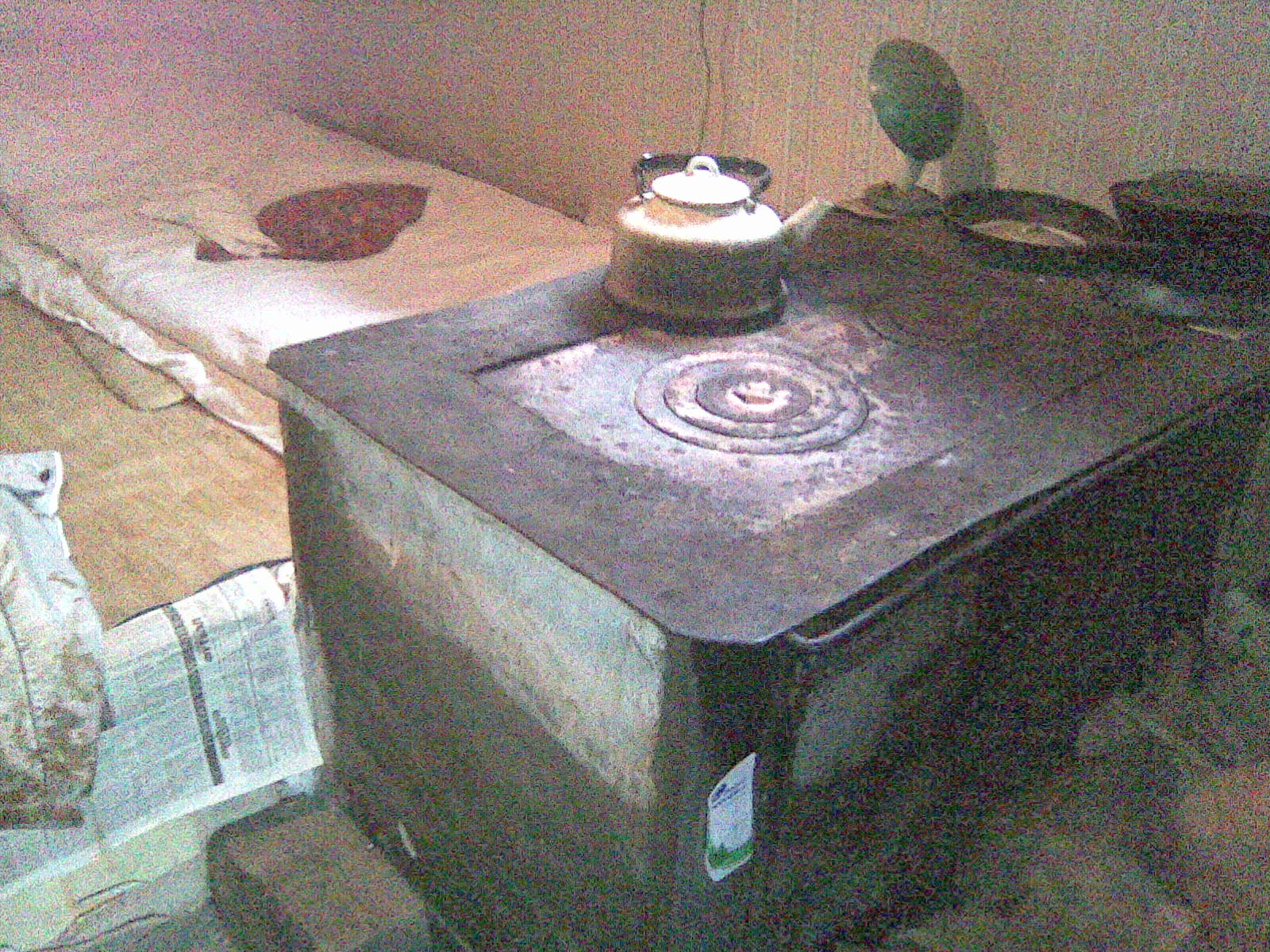

    Вот добавлю ещё фоток.

    Василий Вы не совсем поняли смысл идеи такой системы. Обратите внимание на то, что топят такую печь сидя перед ней на "попе" и вообще проводят большую часть времени сидя или лёжа на лежанке. Готовят пищу тоже не стоя на ногах перед варочной плитой, т.е. это такой образ жизни, давние традиции - и поэтому Заказчику не нужна обычная отопительно-варочная печь (шведка), а тем более с отопительным щитком.

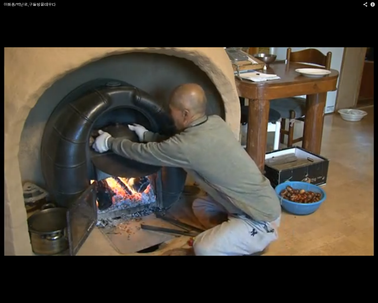

    Прикрепляю краткую статью. Почему-то в Северной корее до сих пор название осталось КУДУРИ, а в Южной корее - ОНДОЛЬ, хотя суть одна и таже. Во время моего пребывания в Сэуле мне к сожалению не удалось посмотреть ту знаменитую комнату в которой тёплый пол держал так долго тепло, т.к. императорский дворец был закрыт на реставрацию. Сейчас теплые полы, обогревающиеся дымом строят только в сельской местности. По специальной программе Министерство сельского хозяйства Кореи выделяет учаски земли, где строятся небольшие домики (типа экологических поселений). Для этого проводятся на местах теоретические и практические занятия по их постройке - в том числе и ондоли. В интернете много роликов с таких мастер-классов. В современных домах конечно тёплые полы выполнены на водяном отоплении. В Сэуле квартиры тоже у большинства состоятельных жителей имеют тёплые полы, интерьеры в классическом стиле - свободные пространства, минимум мебели, современнейшая бытовая техника и современнейшая инженерная система жизнеобеспечения. Так как жильё очень дорогое, то всё построено на строгом учёте и экономии. В семье, которая меня принимала (хозяин один из учредителей частной фирмы по производству железок для компьютеров), достаток выше среднего, квартира представляла собой отдельную прихожую, затем большая гостинная в которой в углу сиротливо стоял огромный кожаный диван, а вся жизнь проходила на уютном тёплом полу, покрытом каким-то современным мягким (похожим на гладкую пробку) материалом. Во все стороны от гостиной расходились комнаты в которых был свой интерьер. У молодёжи конечно было по современному (по американски т.к. у них  сильнейший американизм). Очень впечатлила комната, где были собраны все приборы контроля, учёта, регулировки отопления, вентиляции и кондиционирования, канализации,газо и энерго обеспечения.
