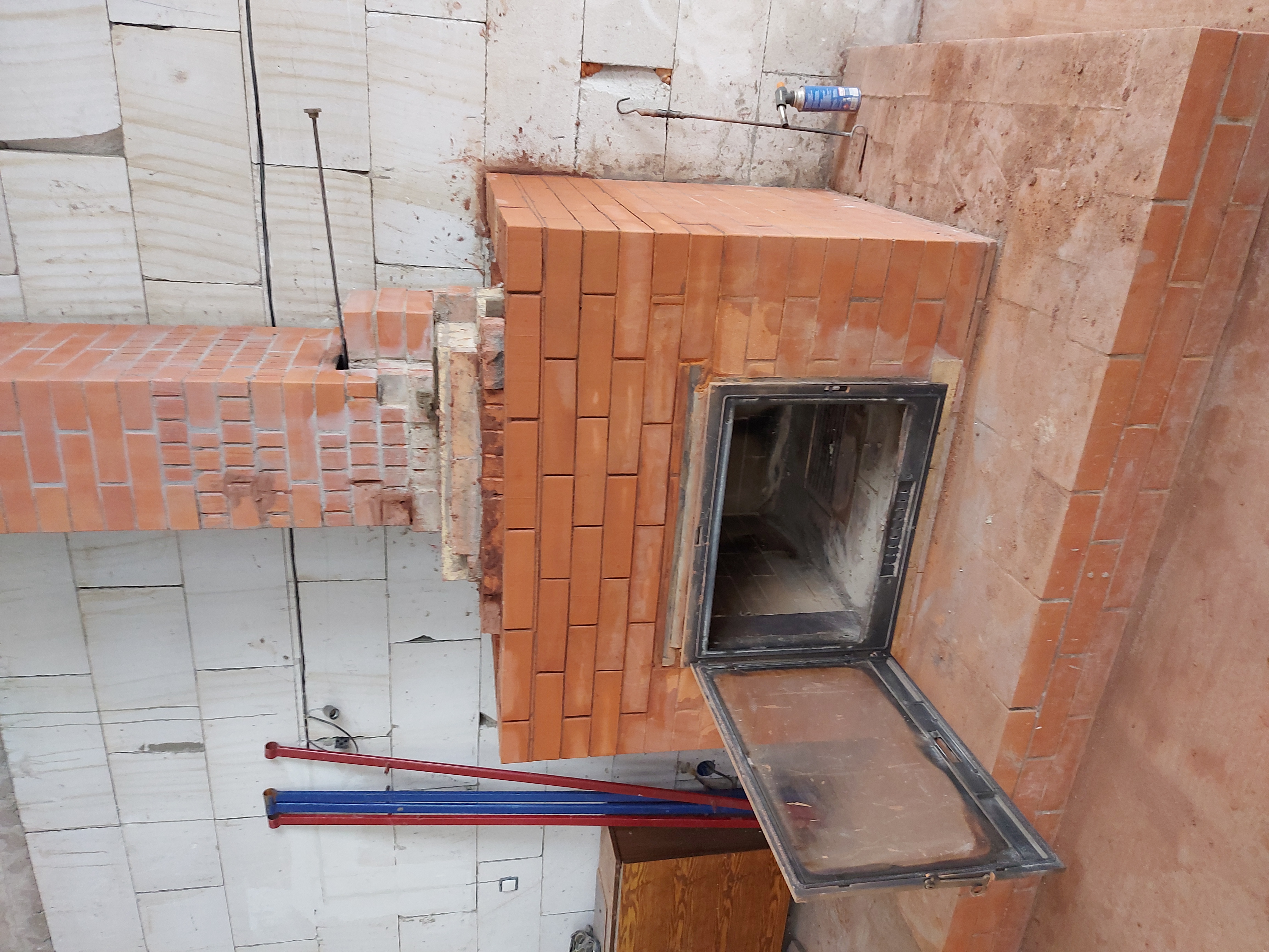

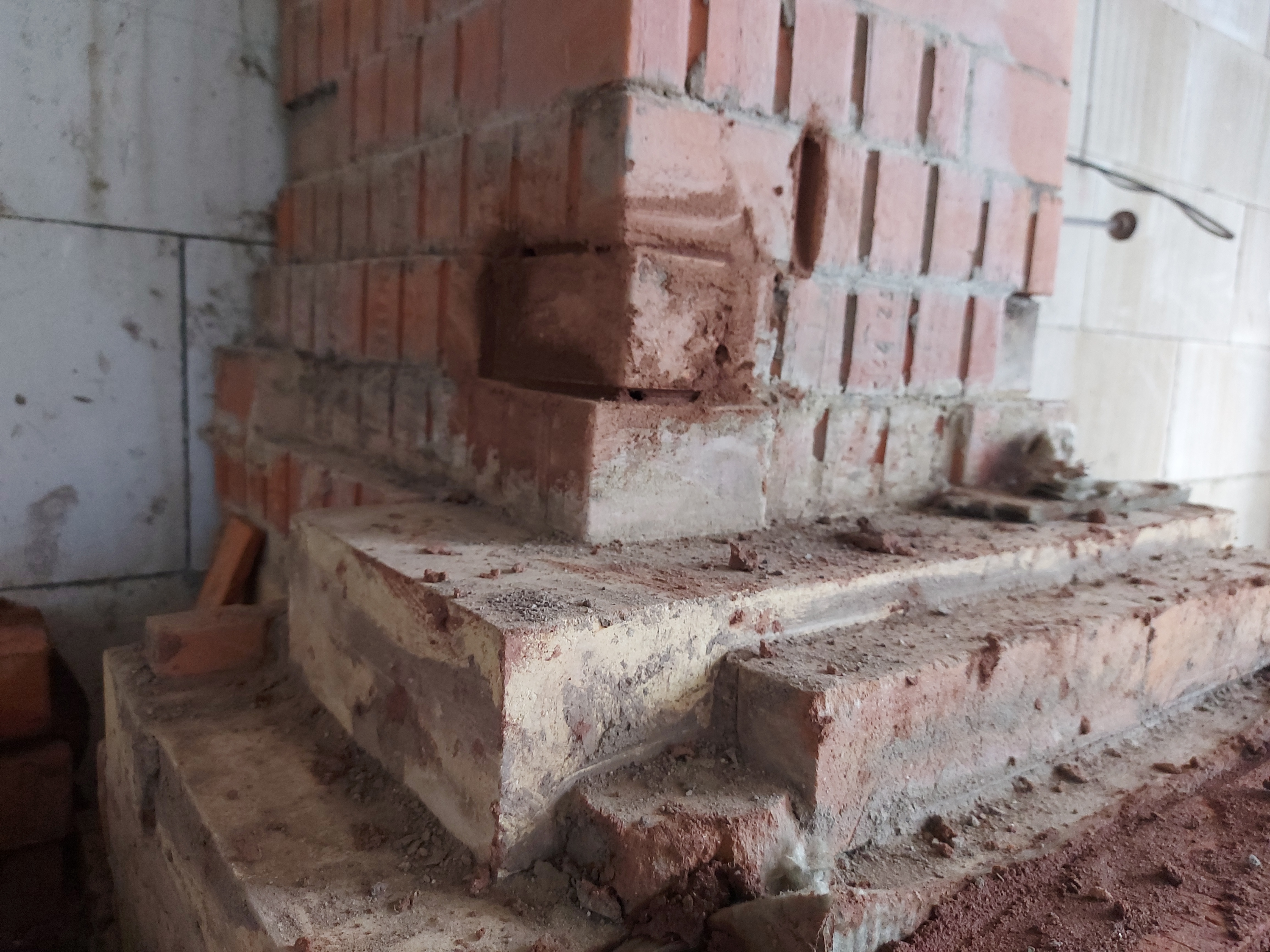

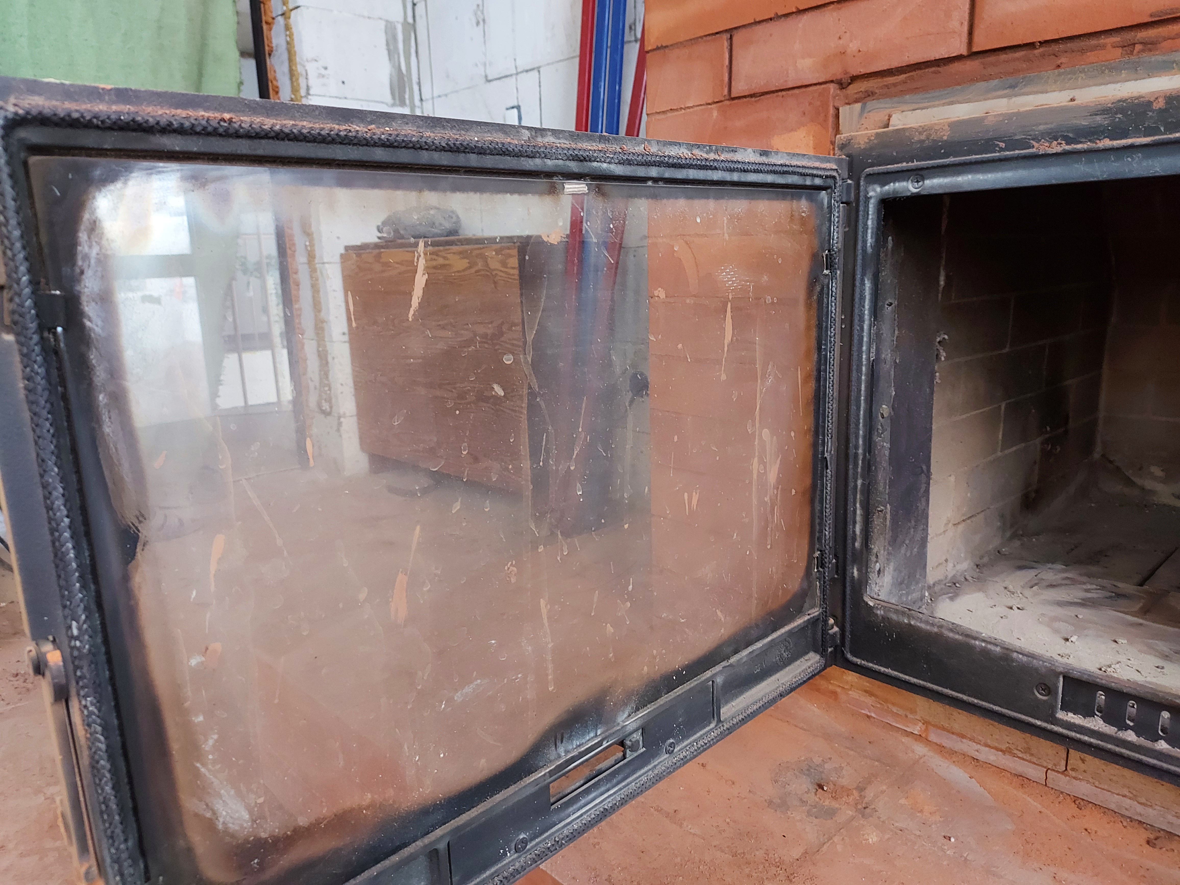

Поделюсь своим опытом выбора печника. Сразу скажу, что выбор оказался неудачным. Договор в 22 г. Заключили с Подольским Алексеем Николаевичем г.Вологда. Первое, что скажу, что работает очень грязно. Все двери, ручки дверей, стены, туалет, где воду набирал, лестница, по которой ходил, всё в грязи, песке, красной кирпичной пыли, глине. По итогу камин был сложен весной, сложен в срок. Помещение пришлось убрать самим. Камин целое лето высыхал естественным путем. Осенью начали топить и начались проблемы: 1. На наружных стенах печи выявлены трещины, проходящие по швам лицевой кладки с фасадной стороны между поддувальной дверцей и дверцей печной с шириной раскрытия 5 мм, также имеются трещины меньшей ширины в кирпичной кладке над печной дверцей. Причина образования трещин - температурные расширения металла, скорее всего Подрядчиком были неправильно учтены тепловые зазоры, что привело к нарушению целостности кладки. 2. На левой стенке топки по всей высоте образовалась вертикальная трещина, которая прошла по швам и разорвала цельный огнеупорный кирпич. 3. На правой стенке также имеется трещина через все кирпичи. 4. На задней стенке и на своде топочной камеры видны раскрывшееся швы в кладке огнеупорного кирпича. 5. Кладка произведена без перевязки швов в нескольких рядах подряд. 6. При осмотре внутренней поверхности печной камеры выявлено, что кирпич арки над проемом дверцы печной провис и свободно шевелится относительно смежных кирпичей. Причина неисправности печи – нарушение целостности кладки печей и дымовых каналов и состояние футеровки топливника – п. 3.8.2 Правил производства работ, ремонта печей и дымовых каналов, приложения № 6 ВСН58-88 (р), а также не соответствует правилам пожарной безопасности – 3.6 Правил производства работ, ремонта печей и дымовых каналов. В итоге, дальнейшая эксплуатация печи невозможна. Неоднократно в устной форме сообщали Печнику о некачественном выполнении работ. Тот в свою очередь утверждает, что работы комплексно произведены должным образом и устраняет исключительно видимые недостатки (замазывает трещины), производя при этом еще большее количество грязи, которую каждый раз за ним приходится убирать. Мой совет: не связывайтесь с Алексеем, он не имеет должной квалификации, работает грязно.
