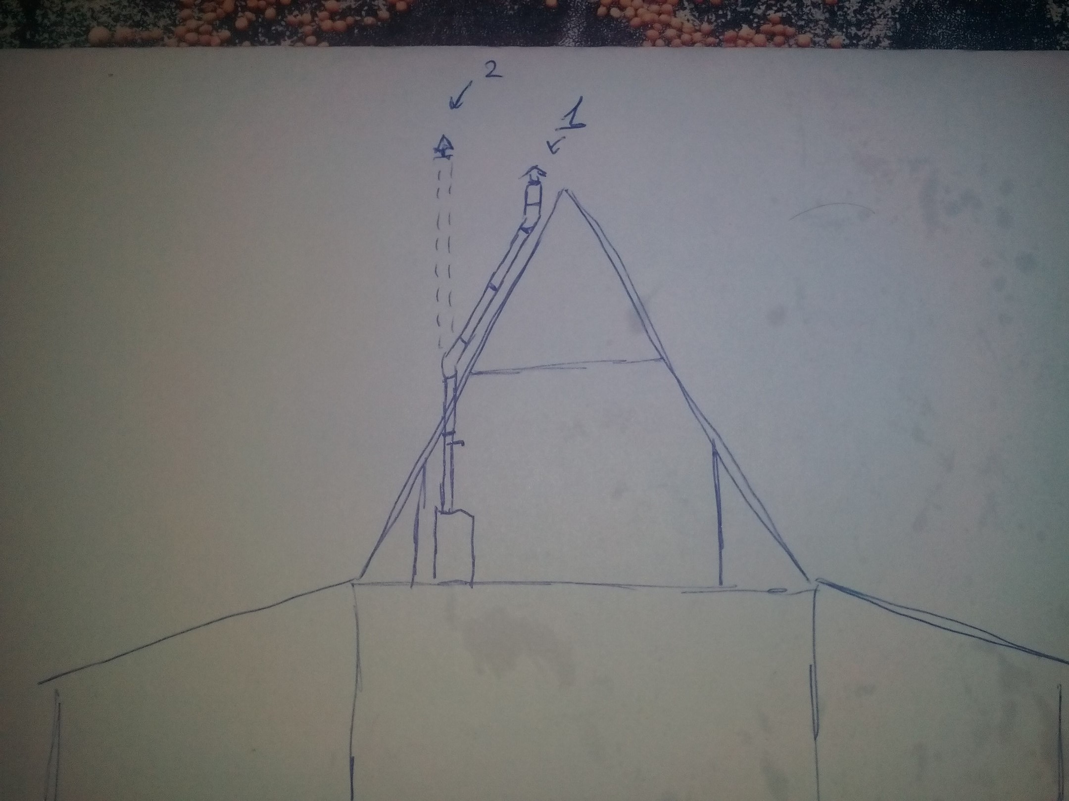

Помогите с проектом дымохода
первый вариант нравится больше но вот угол крыши составляет 30-35* а угол отводов 45!! Второй вариант не нравиться да и всю конструкцию придётся ставить на растяжки! Помогите советом как лучше сделать

    Сделайте по третьему варианту. От буржуйки трубы с отводом 150град. (такие делают в Термострое), внутри чердака (под стропилами) и потом перед коньком опять под 150град. на улицу.
