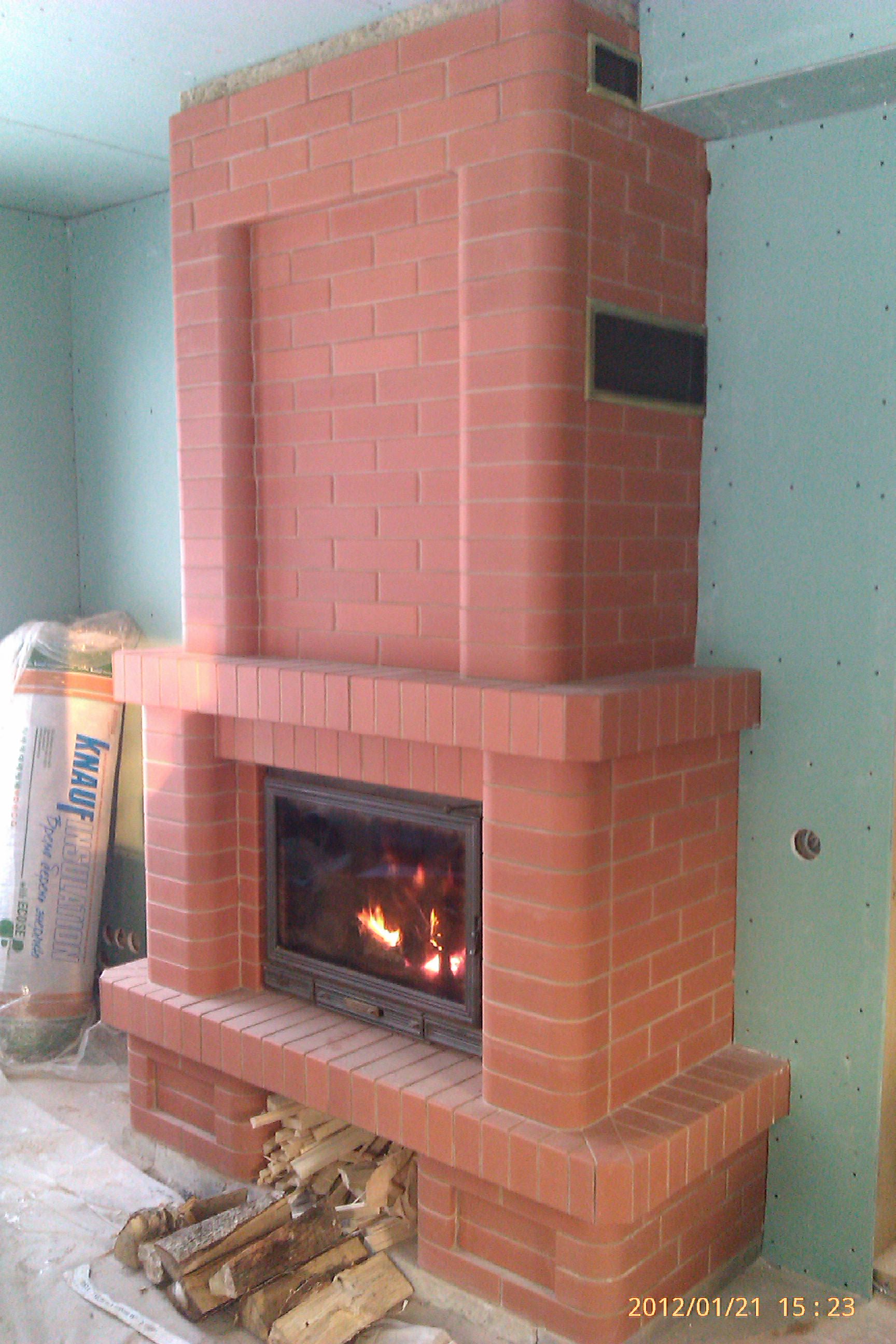

Неделю назад закончили камин в Приозерске (на фото) . У камина сделаны два вент.канала на второй этаж : один прямо над камином , второй три метра в сторону . Задняя стена камина обогревает входной тамбур . После начала топки уже через 20 минут теплый воздух идет на второй этаж . Кирпич прогревается от нижней полки и на два ряда выше больших вент.решеток . Забор воздуха происходит со второго ряда кирпича . После топки камина в течении 8 часов (3 часа прямой не интенсивной топки и 5 часов в тлеющем режиме) в 22.00 закрыли задвижку дымохода . Температура была около 30 гр. на втором этаже . Утром в 10.00 , там же , температура была 20 гр. Камин внизу (сам кирпич) был еще теплый . По всему ! дому можно ходить в домашней одежде ... Этот же вариант можно добавить и в тему быстрого прогрева дачного дома временного проживания .

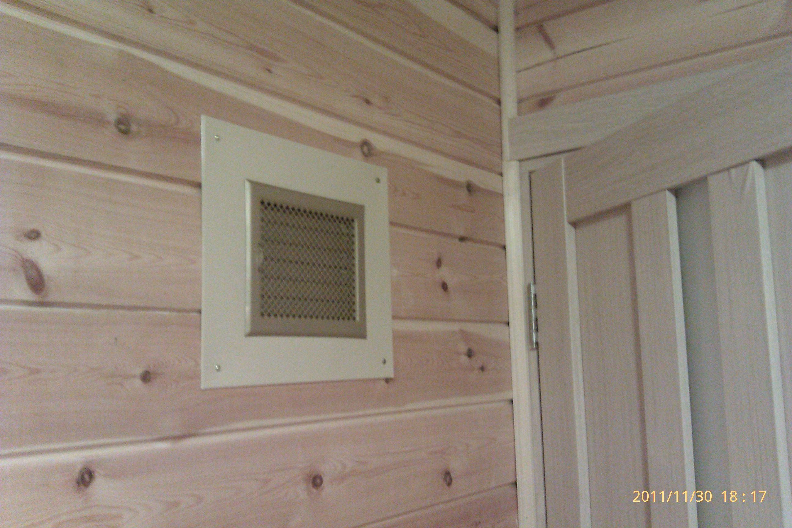

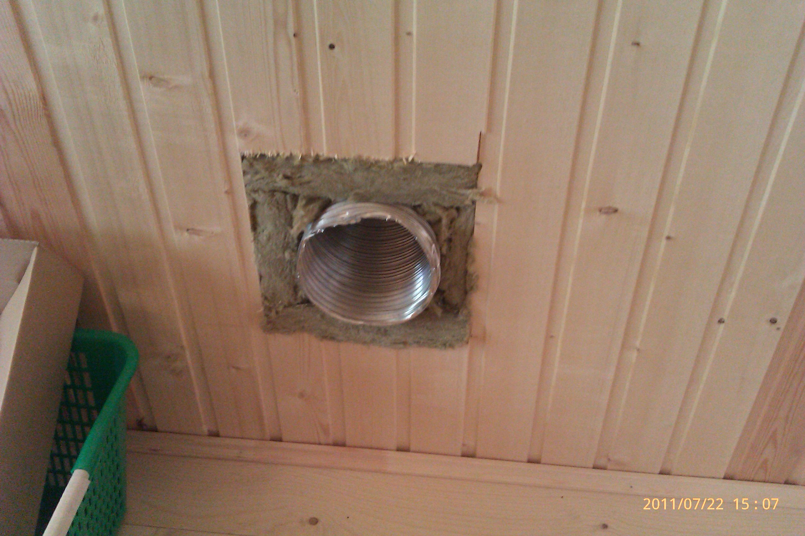

Естественно , разводка должна быть изолированна . Гофру использую редко-только на малых расстояниях-большая потеря скорости потока . В остальных случаях либо оцинкованная труба 125 или 160 мм , либо нержавейка того же диаметра . Но нержавейка дороговата , не все заказчики соглашаются . Одеваю на эти трубы тепло и звукоизолирующие рукава и все . На выходе из деревянных (сгораемых) конструкций на вент.решетку одеваю накладку металла , чтобы создать необходимое безопасное расстояние . Для принудительной подачи использую вентиляторы для каминов - разводили подачу воздуха до десяти комнат .
Нюансов много. Например часто встречаю, что гофру проводят прямо через отверстие в деревянной стене, что недопустимо. Нужна изоляция. Если использовать принудительную разводку, то можно распределить воздух в любые отдалённые помещения. Да ещё бы датчки поставить в каждое помещение, что бы воздух подавался тогда, когда нужно.

С кассетами работаю не очень часто. В основном сталкиваюсь с ними, когда делаю так называемые "гибридные печи": теплоемкий внешний контур + металлическая топка. Как правило (примерно 95 %), в качестве металлической топки использую суперкассету KEDDY. Разводку теплого воздуха, кроме как по бокам, часто делаю и вверх: в перекрыше печи устанавливаю два (больше не получается) проходных пистона с фланцами, на которые надеваю гофрорукава, утепленные базальтовым полотном и защищенные поверх стекловолокном. Концы гофры подсоединяются к жалюзным решеткам.
