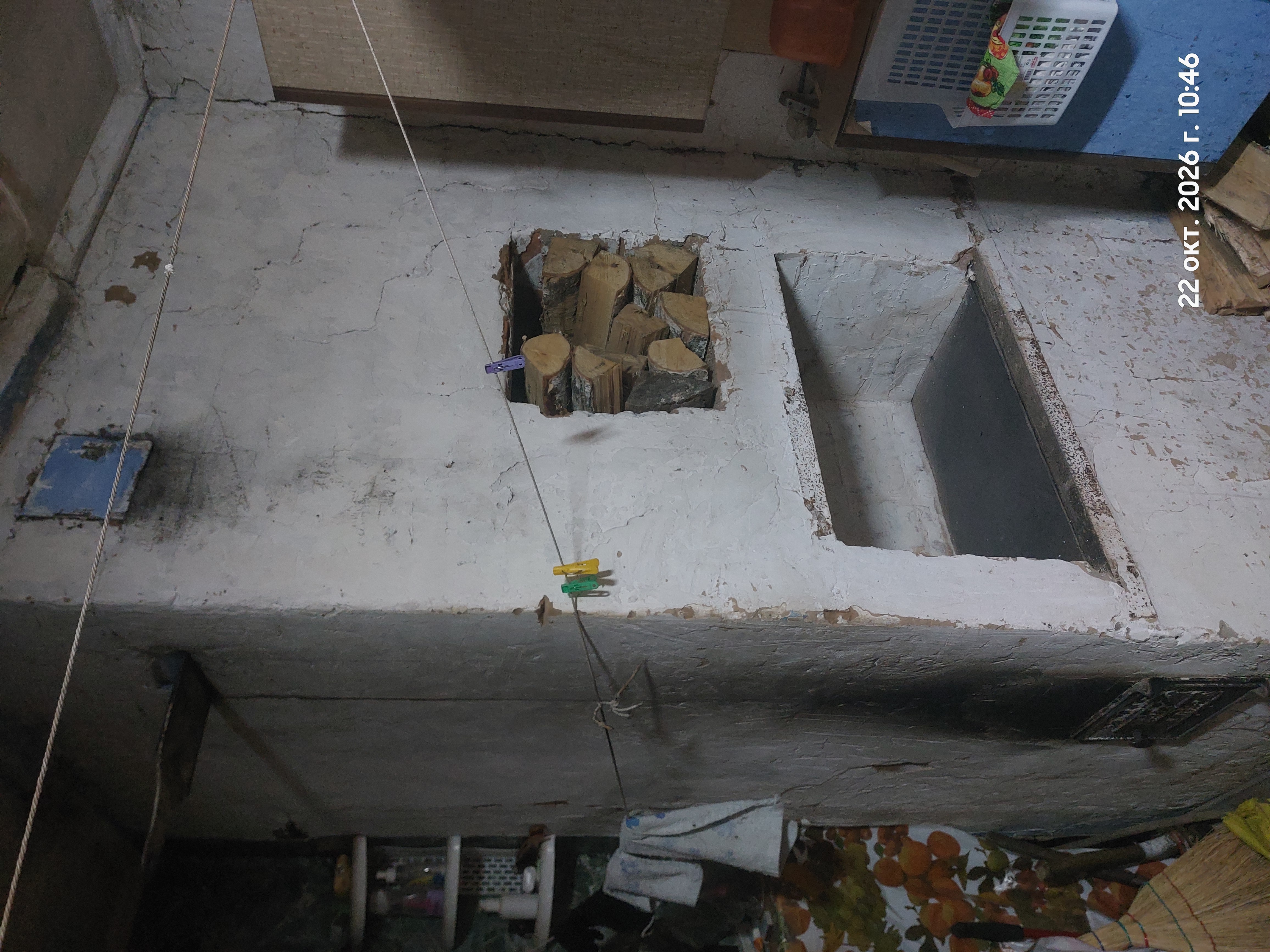

Добрый день. Дымит печка, типа шведки. Опишу симптомы.

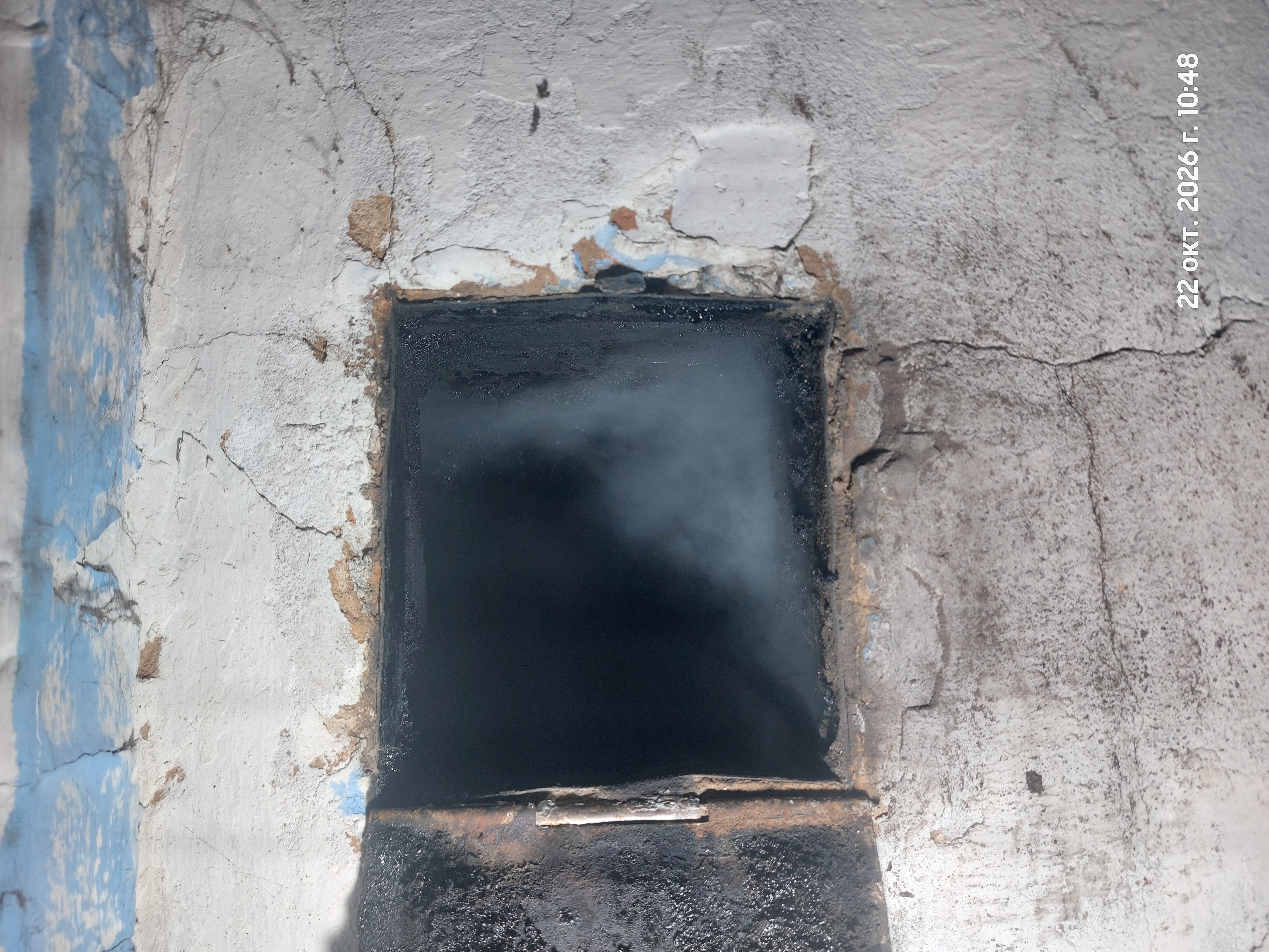

Когда растапливаешь печь, да и когда уже хорошо горит, если поддувало открыть, то хорошо горит. Но дым идет и в трубу, и активно через щели дверцы топки. Когда открываешь дверцу прочистного канал, а видно дым, который идет в трубу. Причем очень активно идет в трубу и в комнату не выходит из нее вообще.
Когда закрываешь поддувало, то огонь очень плохо горит, фактически тлеет - воздуха не хватает и дым занимает всю топку - видно, когда откываешь топку - густой, частично черный дым вываливает наружу, если открыть дверцу. И вообще, если поддувало закрыть, то копот, сажа, все чёрное.

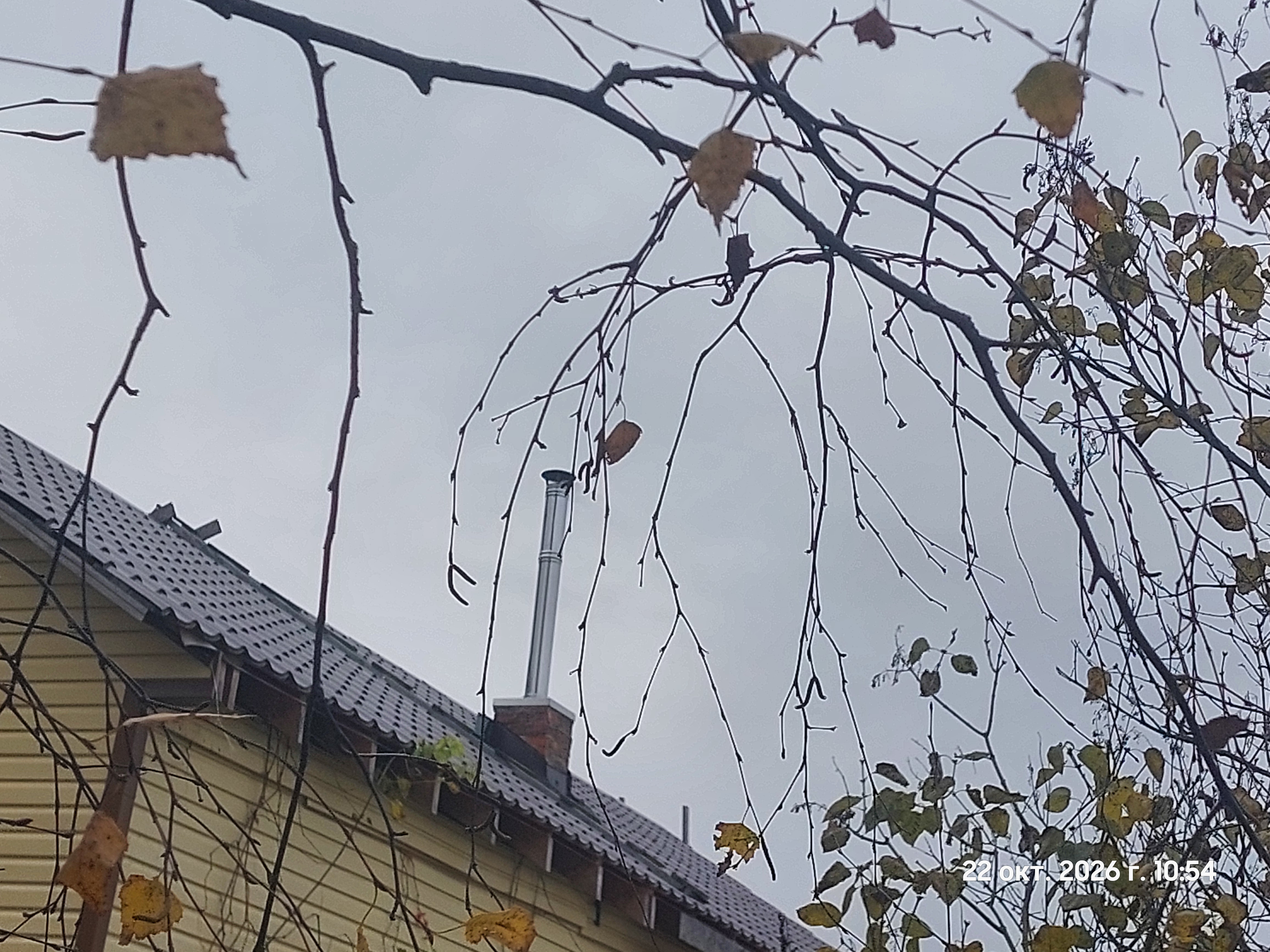

Печке 30 с лишним лет, всегда все отлично было. Несколько лет назад удлинили трубу кирпичом с переходом на железо железом. Все отлично было.
По весне заменили плиту с чугуна с блинами (через блины дымило при растопке, потом переставало) на железо сплошное без блинов.
Летом не топили, но вроде и по весне все было нормально и сентябрь тоже. Началось в начале октября, видимо, как похолодало к +5 градусам. Причем, в разные дни сейчас по-разному. Если чуть теплее - меньше дымит, можно приоткрыть поддувало и топить. Чем холоднее, тем топить нереально - открыл поддувало - валит дым из щелей дверцы, закрыл поддувало - не хватает воздуха.
Дрова обычные, береза, сухие. Немного сливы и дуба, но от этого ничего не меняется.
Труба вровень с коньком (от конька 2.2м) или на 0.5 метра выше конька - ни на что не влияет.
На растопленной печи руку в прочистной канал, то внизу там прямо жарко, вверху - прохлада.
Заслонка полностью открыта или наполовину - разницы нет.
Как предполагаю, когда были конфорки, то через них подавался воздух, его хватало - горело хорошо, тяга была. Верно? Надо возвращать плиту с блинами (можно же железо, не чугун) ?
Но почему дымит, если открыть поддувало? Не хватает тяги? Почему и как сделать лучше?
Разжигал огонь за прочистной дверцей - огонь горит отлично, видно прямо, что тяга хорошая - огонь прямо сдувает вверх, впрочем и рукой чувствуется тяга вверх.
Всевозможные фото прилагаю.
