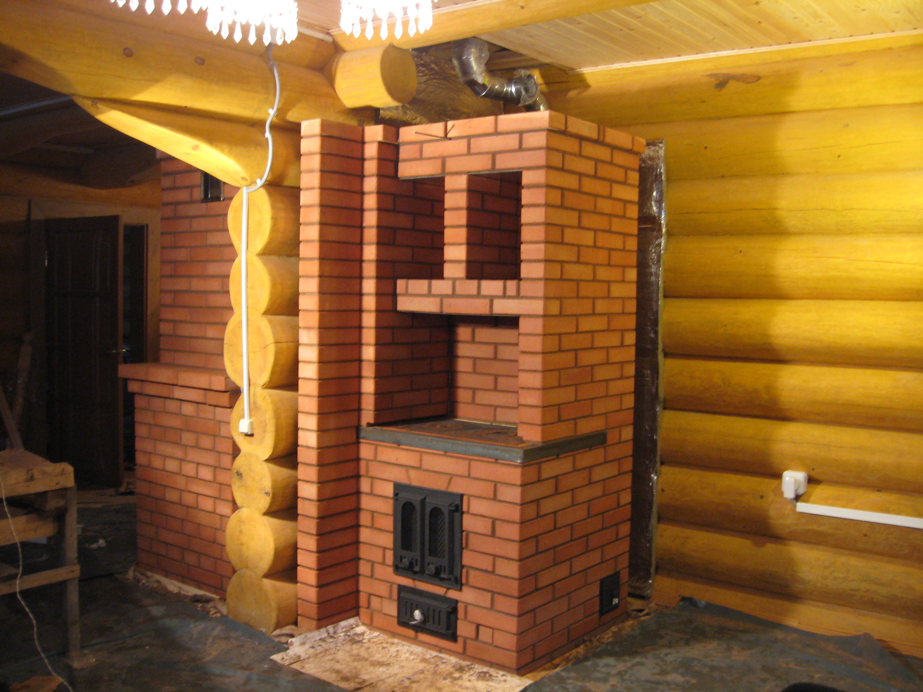

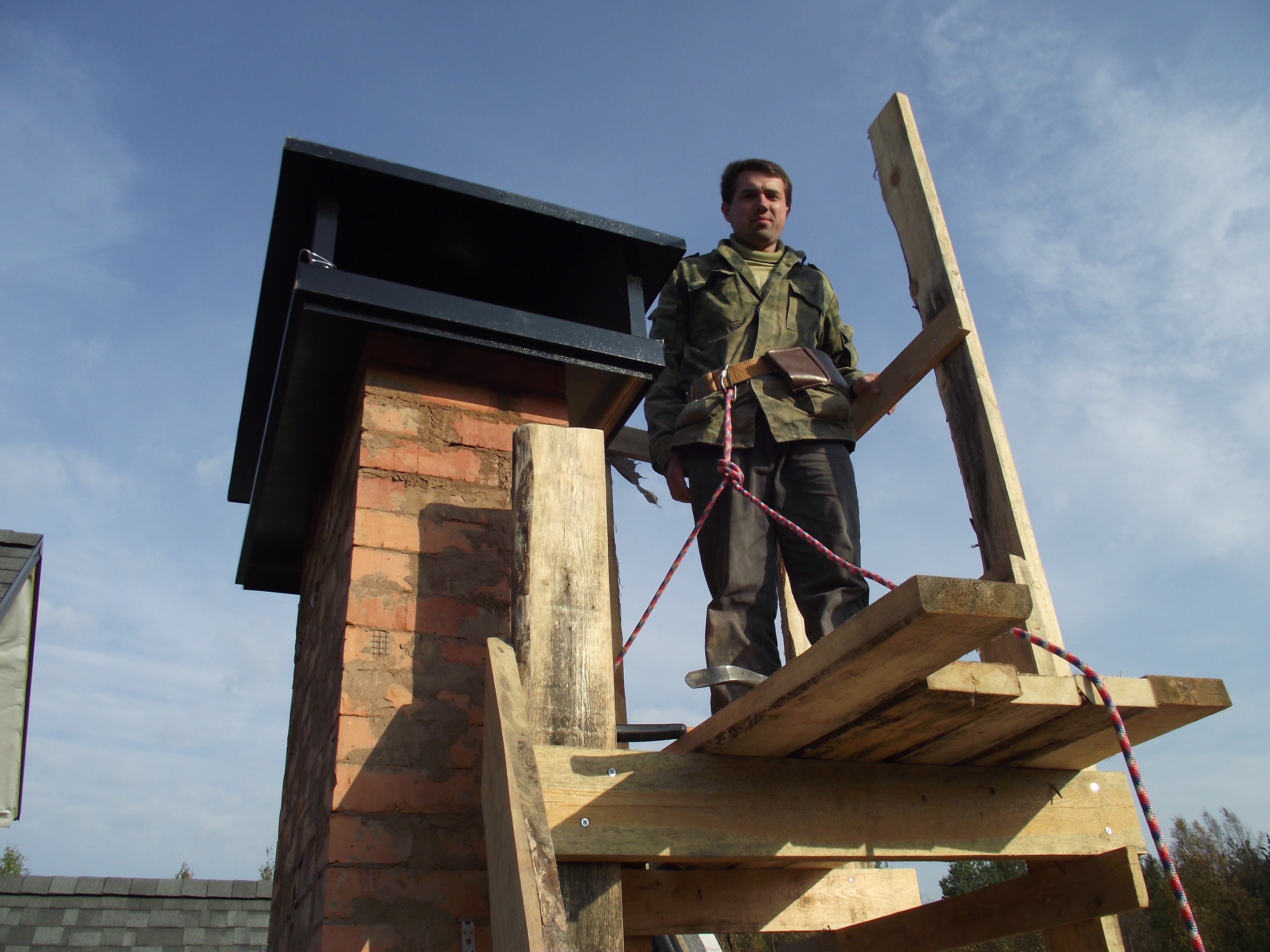

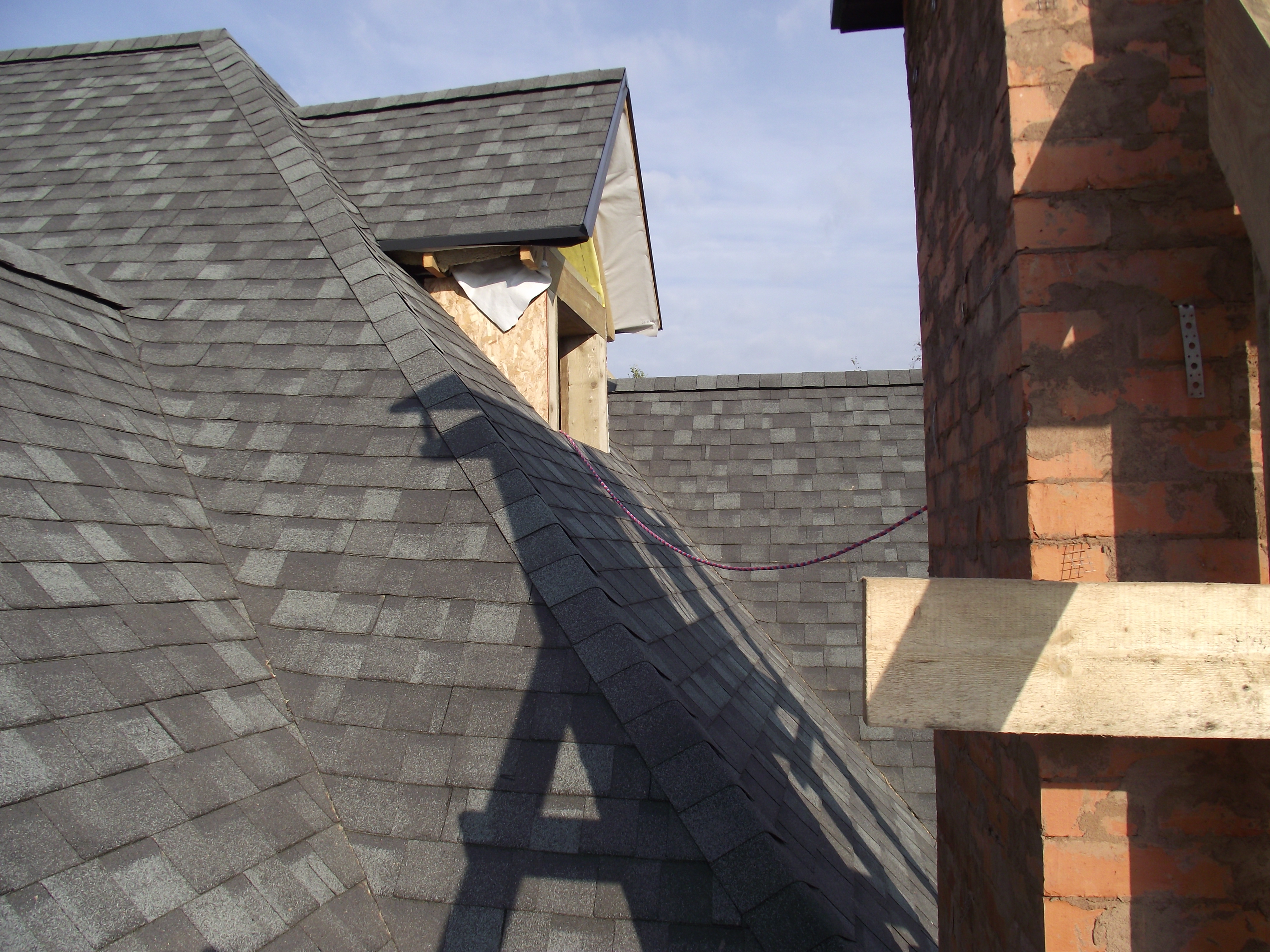

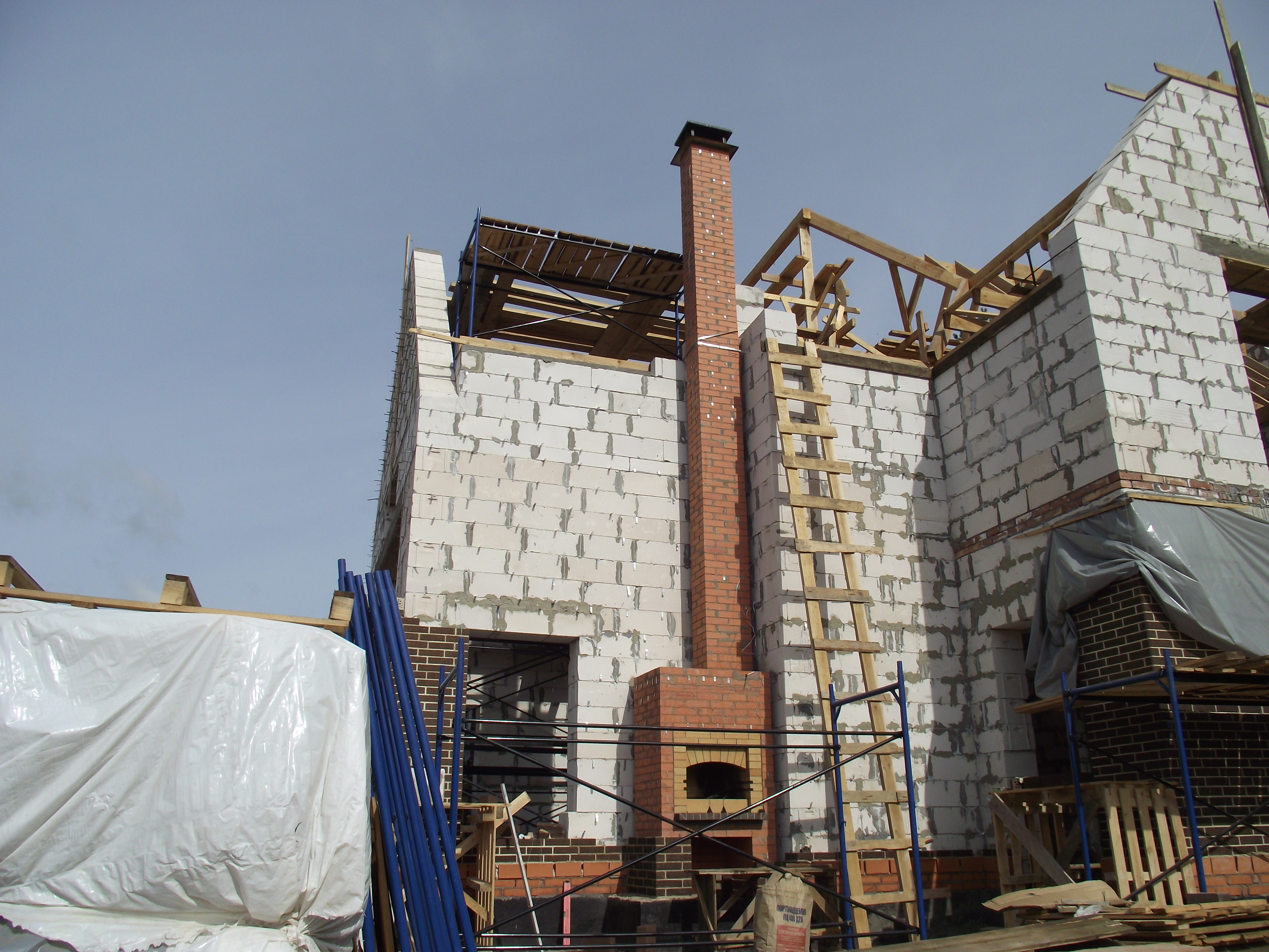

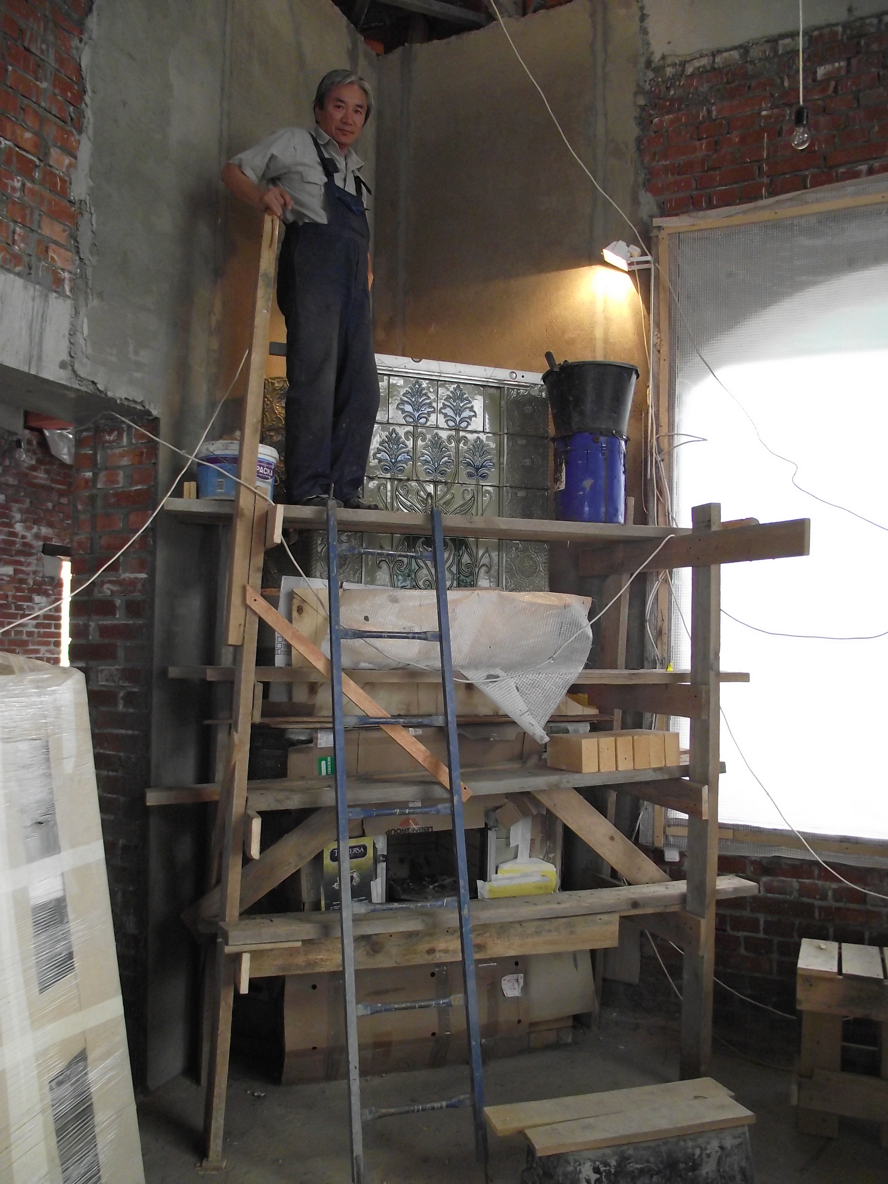

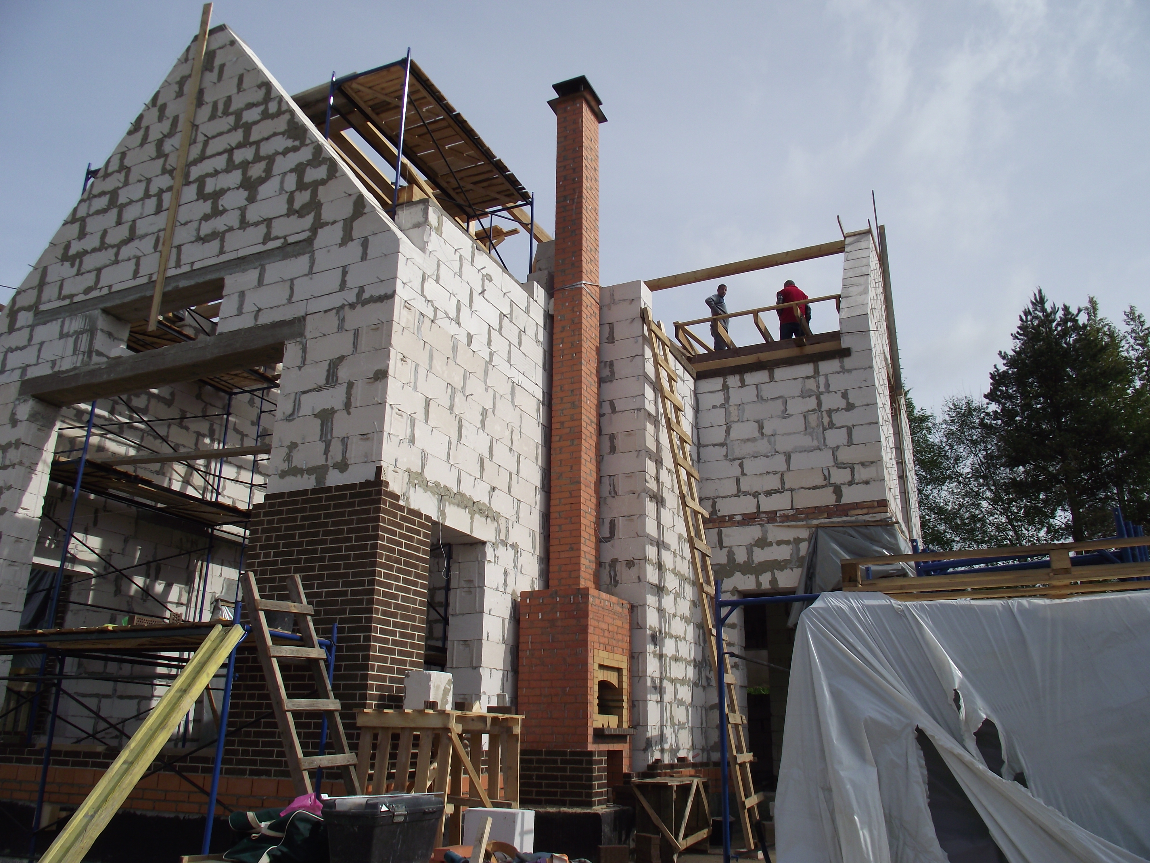

Закончили и сдали очередную уличную барбекюшницу с двухканальным дымоходом (второй канал для подключения камина изнутри здания). Показываю как была организована страховка. Основная верёвка диам. 12мм. закреплена за стропильные балки внутри здания через окно на кровле. Прокладывать верёвку надо так, чтобы даже при обрушении лесов, печник оказался висящим на верёвке. На основную верёвку вяжется узел "Пруссик" из вспомогательной верёвки который вщёлкивается в "карабин" на поясе (или на основной верёвке вяжется узел "восьмёрка" который вщёлкивается в карабин на поясе - это если не нужно передвигаться на большие расстояния). Главное не лениться и заставить себя правильно страховаться не обращая внимание на скептические высказывания окружающих. Помните, что ваша жизнь безценна и никто кроме вас не позаботится о вашей безопасности.

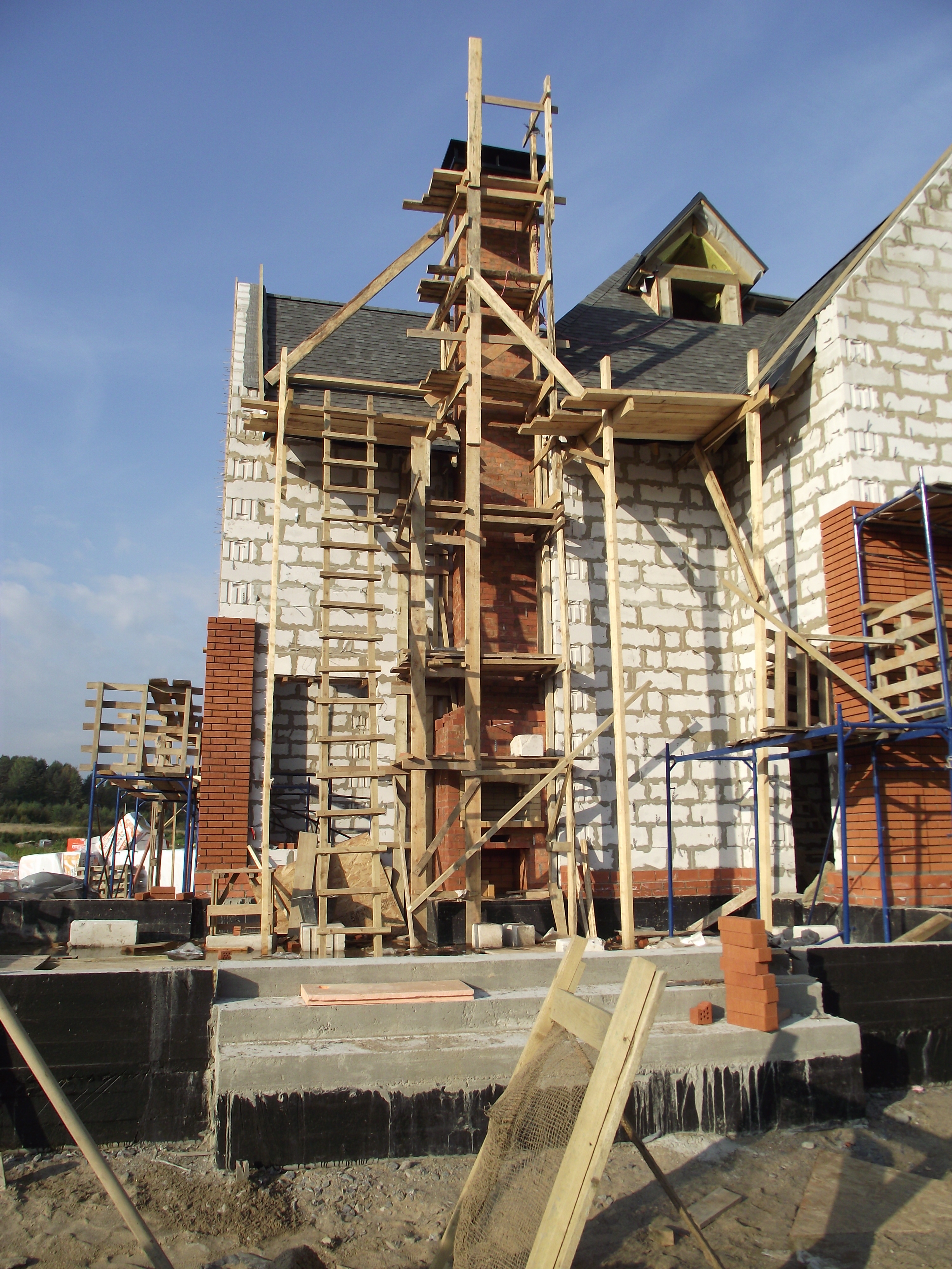

Пришлось всё вырезать и вычищать. Кирпич на замену был в запасе. Я то же защищаю. например кладу доску на полку. При ударе уже не отобьётся.
